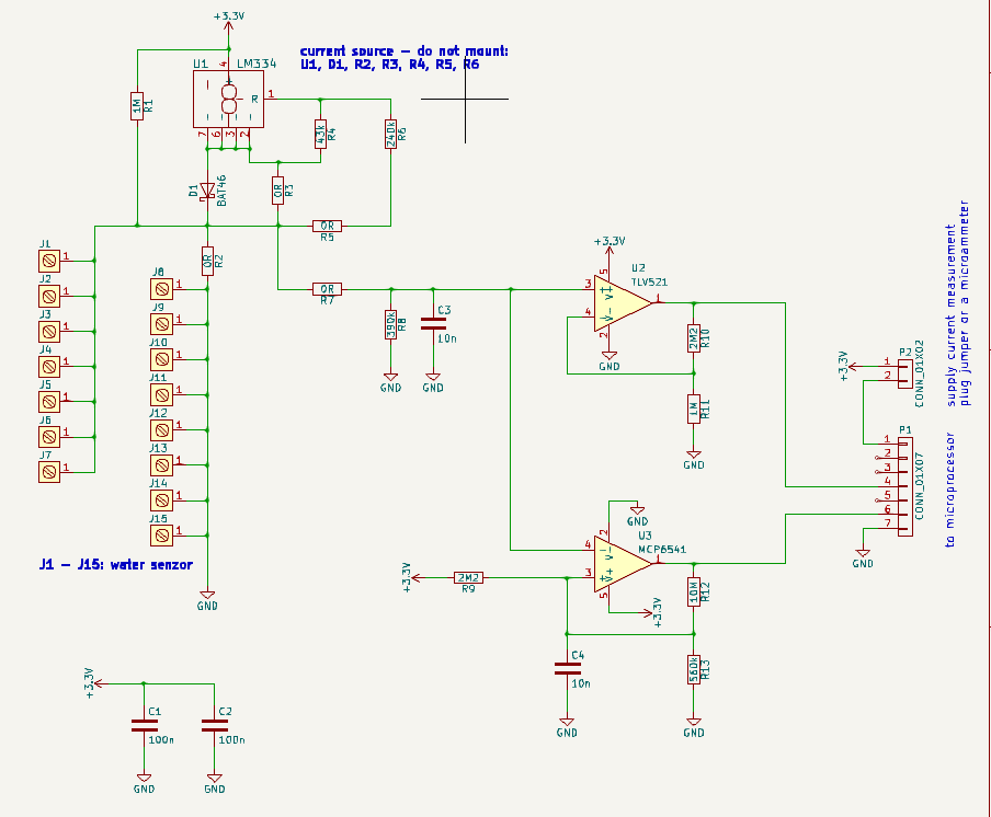

Ak sa ten článok vyrobí dostatočne veľlý, tak utiahne priamo aj nejaký piezo pipák. Ešte by sa tomu dalo pomôcť soľou, ktorá je v suchom stave iozlantom a po namočení vytvorí elektrolyt. Len treba zabrániť, aby to nebralo vzdušnú vlhkosť. Napríklad zabalením do celofánu. Nie do tej poplypropylénovej imitácie celofanu, čo sa teraz predáva pod názvom celofan, ale originál celofan. Napríklad niektoré tablety do umývačky riadu sú balené do nejakej rozpustnej fólie. Možno aj taká tableta do umývačky vytvorí dostatočne silný elektrolyt.Otkundes píše:Ponořením do vody, vznikne galvanický článek, který bude zdrojem bázového proudu...
použití komparátoru
ondraN píše:Když použiješ tu 74AHC132 , tak při napájení 2V, je výstupní proud hradla max 50uA.
Můžeš mi prosím naznačit pod čím to v datasheetu najdu? nějak se mi to nedaří, abych pro příště věděl i případně u jinejch komponent.
a pod tím nízkonapěťovým Fetem mám hledat konkrétně co? Napětí gate-source? nebo který přesně parametr. Omlouvám se za všetečné dotazy.
pokud by měl někdo nějaký odkaz na nějaké prospekty, či podobně které bych si mohl prostudovat abych to pochopil co a jak byl bych vděčný. zatím jedu spíše dle vyhledávání parametrů na TME a pak studování konkrétního datasheetu.
U těch FETů je nejnázornější grafická závislost ID na UGS (někdy RDS vs. UGS), v tabulce to hledej jako tzv. "Gate Treshold Voltage" a je to napětí, kdy se začíná spínací FET otevírat.
ondraN píše:Ty výstupní proudy hledej pod IOL a IOH,
oki díky, už sem to tam našel, bylo to trochu schované v jiném sloupečku XD
ondraN píše:U těch FETů je nejnázornější grafická závislost ID na UGS (někdy RDS vs. UGS), v tabulce to hledej jako tzv. "Gate Treshold Voltage" a je to napětí, kdy se začíná spínací FET otevírat.
hmm pod tímdle se na TME vyhledávat nedá sakra XD, leda by to tam měli pod jiným označením. Tak zkusíme hodl strejdu googla. Díky

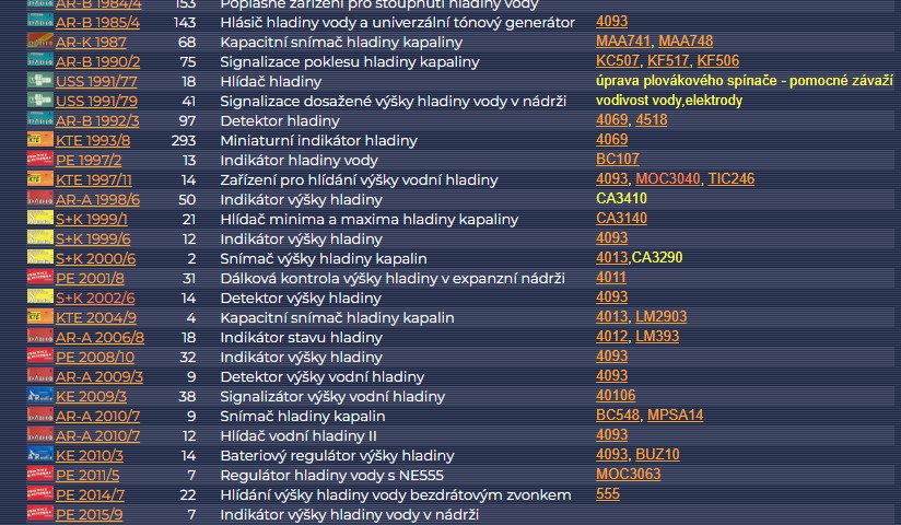

Jinak vyšly dvě konstrukce s 555 v AR 1998/2, str.22 a 2004/10, str.18
Ruprecht píše: Ale neumím to najítNěco podobného je v AR97/7-8 str.10. Jinak vyšly dvě konstrukce s 555 v AR 1998/2, str.22 a 2004/10, str.18
díky. mrknu na to a budu bádat

Jestli primárním požadavkem není zrovna hobby bastlení, pak by bylo možná vhodné, podívat se do nabídek záplavových čidel a detektorů úniků vody, nabízených na trhu.
Otkundes píše:Jestli primárním požadavkem není zrovna hobby bastlení, pak by bylo možná vhodné, podívat se do nabídek záplavových čidel a detektorů úniků vody, nabízených na trhu.
na trhu nějaké jsou, ale doufal jsem, že se mi povede zplácat něco DIY co bude na knoflíkovku a bude to trochu levnější než ty co jsou na trhu. Samozřejmě když nikdo není doma tak je takovejde detektor k ničemu
