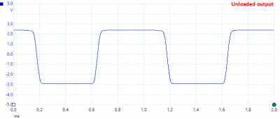

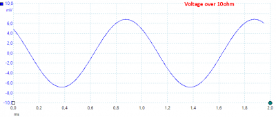

JirkaZ píše:Taky je jasno v tom, že nepoužívají sinus, ale obdélník s odfiltrováním vyšších harmonických.
Pro jistotu by to chtělo změřit osciloskopem jak se chová YR1035+ v zatíženém a nezatíženém stavu ve srovnání s předchozí verzí YR1035 viz popis níže.
V tomto návodu k YR1035+ se píše následující.
čtyřbodový jednokilohetzový AC-sinusový digitální měřič vnitřního odporu
Zde je odkaz na technickou recenzi k předchozí verzi YR1035 tj. bez plusu. Pisatel té recenze si dal tu práci a měřil to pravděpodobně digitálním osciloskopem a při zatíženém výstupu YR1035 jsou tam vidět sinusové průběhy. Pouze při nezatíženém výstupu YR1035 se průběh mění na obdélníkový s mírně zkreslenými hranami viz obrázky níže.

Jirko co jsi uvedl v odkaze jsem naměřili i já, proud ale halovou ondou. Tak napětove jsem to měřil znovu a při zátěži je na výstupu sinus

To by odpovídalo i tomu chování jako u předchozí verze YR1035.
