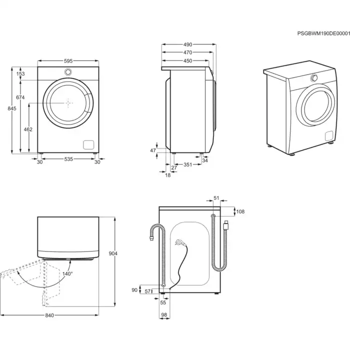

Jakou pračku by sis teda koupil ty? Asi raději nějakou předem plněnou, že? No já mít větší koupelnu, tak bych zkusil nějaké základní Miele... Třeba WEA035 WCS Active.
https://www.miele.cz/e/pracka-s-prednim ... 11507280-p
Do současné panelákové koupelny bych nějak dostal tzv. úzkou předem plněnou pračku, třeba AEG (převlečenej Electrolux) L6SNE47SCE.
https://www.aeg.cz/laundry/laundry/wash ... 6sne47sce/
Mělo by to smysl??

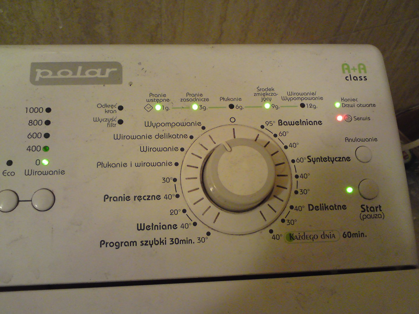

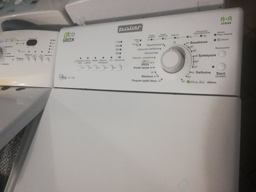

Nepamatuje si někdo na vrchovky Polar? Prodávaly se asi hlavně v Polsku. Babička ji měla v letech 2008-2011. Nebyl jsem u toho, ale asi nějak zhavaroval buben s vanou, něco se tam strašně urvalo. Fotky ilustrační, mělo to asi českej popis. Byl to převlečenej Whirlpool, že ano??
https://pl.wikipedia.org/wiki/Pralki_Polar
Vlafig
Příspěvky: 251
Registrován: 28 kvě 2019, 00:00
#26 Příspěvek od Vlafig »
Tak ano, Polar byl převlečený Whirlpool, ale vypadal docela elegantně. Uvnitř samozřejmě vše shodné s Whirlpoolem.
