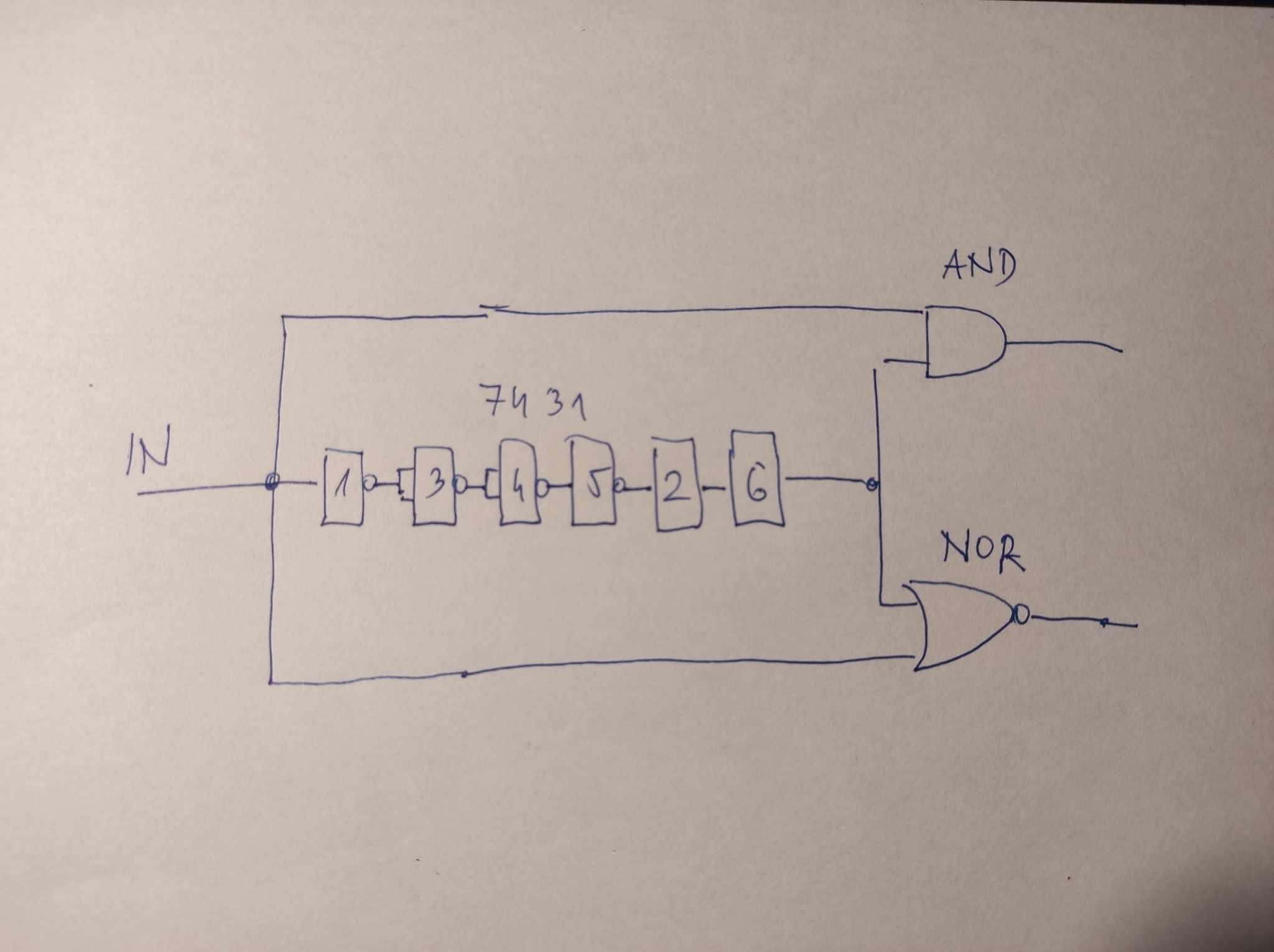

Mohlo by to vypadat takhle ?

A to tam budeš cpát 3 IO a to ještě jeden z nich atypickej ? :roll:
IR2110 má na vstupu schmidťáky a CMOS úrovně, proud do země cca 20uA, klidně to můžeš udělat tou diodou, odporem a kondem, 1N4148, 1k5, 100pF a před tím ta inverze z XOR.
Nebo jednou CD4001, potom tam bude to zpoždění 2x samostatně a bez diody a můžeš tam kompenzovat zpoždění té inverze.
Takže posílení, inverze a 2x zpoždění náběžné hrany s NOR.

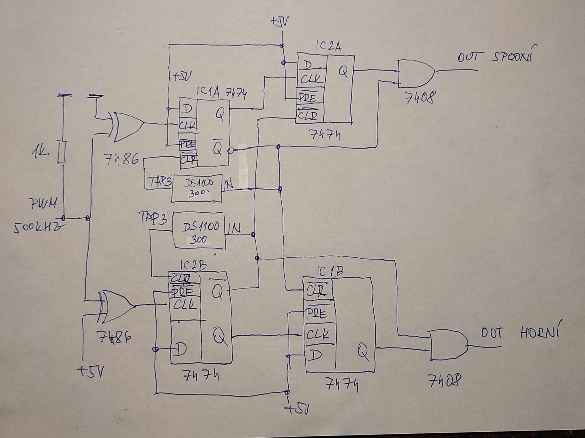

Diody, odpory, kondíky sice ukrajují impulzy, ale stejnosměně posouvají ůrovně na vstupech hradel, kondík 100p a odpor 1k5 se při 510kHz do hradla CMOS nevybije kvůli vnitřnímu odporu hradel v nule. Kondík 15p s odporem 10k už jo ale je to citlivé na rušení, když se toho dotknu prstem.
Při použití DS1100, mohlo by to vypadat takhle ? Byly by to 4 IO + 2x DS1100-300

Šampi, máš můj dlouhotrvající potlesk in standing ovations za to, jak jsi překročil svůj stín a naučil se malovat schémata aspoň takhle od ruky...

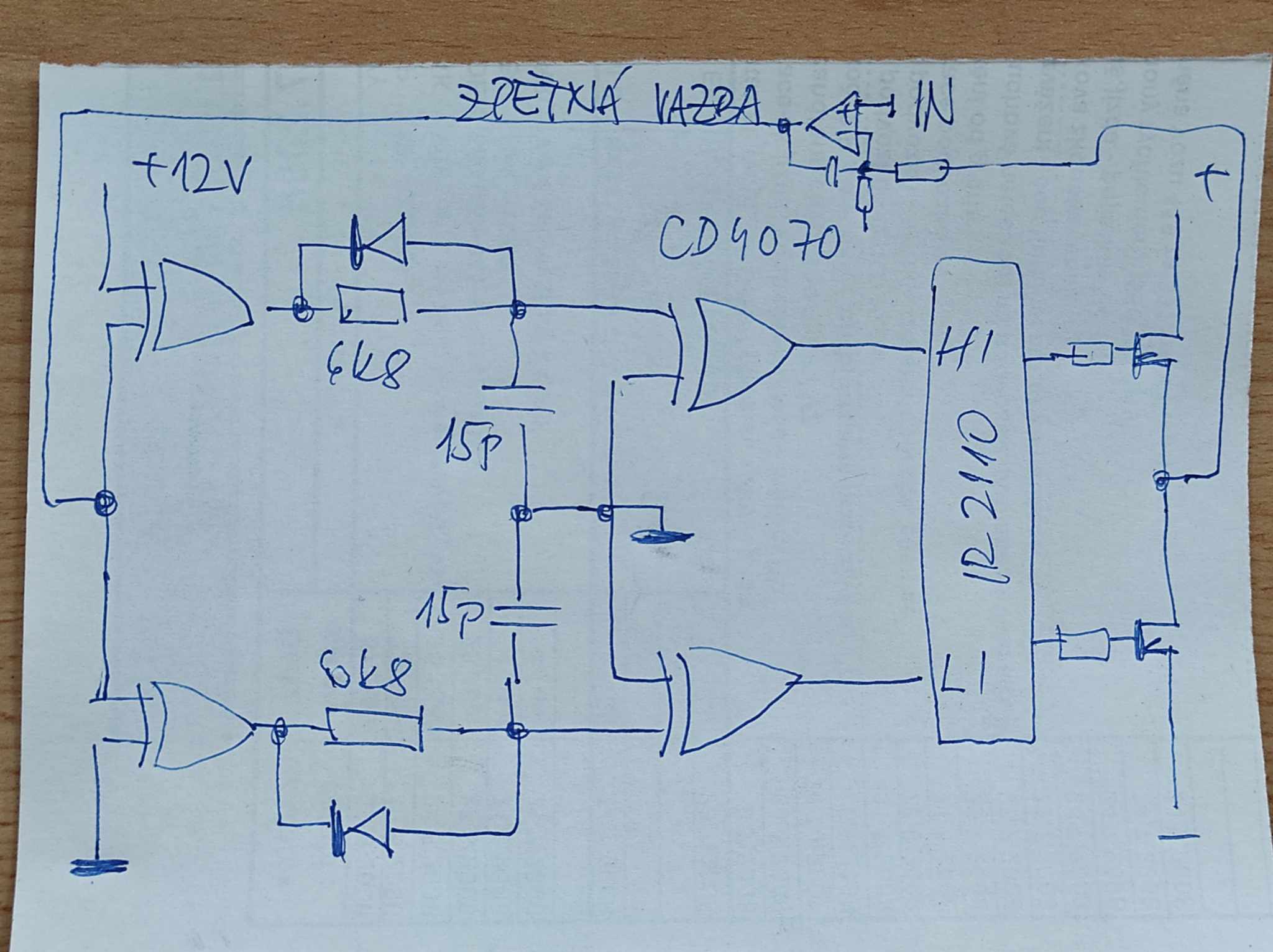

Teď to mám zapojené takto, na výstupu IR2110 jsou viditelné zkrácené svaly impulzy, ale na výstupu mosfet to mrtvý čas nepřidává, souvisi to se zpětnou vazbou, která se to zkrácení impulzů snaží dorovnat změnou kmitočtu, takže na výstupu je stále střída 1:1 bez mrtvého času, jak to vyřešit u samokmitajiciho oscilátoru? Krajní řešení je zapojit na vstup integrátoru pravoúhlý generátor 500kHz a zpětnou vazbu odpojit, pak by mrtvý čas fungoval
Zpětná vazba je nakreslená symbolicky.

#26 Příspěvek od danhard »
Mrtvé časy tam jsou, ale není důvod je vidět na výstupu, protože tam není indukční zátěž, takže tam nedochází k ZCS komutaci.
Dívej se na buzení toho spodního FETu a na výstup.
Na gate se to zavře, ale nahoru půjde výstup, až do toho práskne ten horní FET.
500kHz na jakém napětí to chceš provozovat a s jakými tranzistory ?
Dělal jsem rezonanční zdroje na 400V a optimum na ztráty s IRFP450 bylo asi tak 100kHz.
samponek
Příspěvky: 3885
#27 Příspěvek od samponek »
To mě napadlo, že mrtvé časy tam možná jsou, zatížil jsem to odporem, na obrazovce to ukazuje mrtvý čas 60ns a ten se nemění naprázdno, ani se zátěží s odporem a při zvyšování napětí na 300V DC roste odběr a teče příčný proud, průběh obdélníku je stále stejný, mezery jsou stále 60ns, proto mám podezření, že ten mrtvý čas tam nejspíš není.

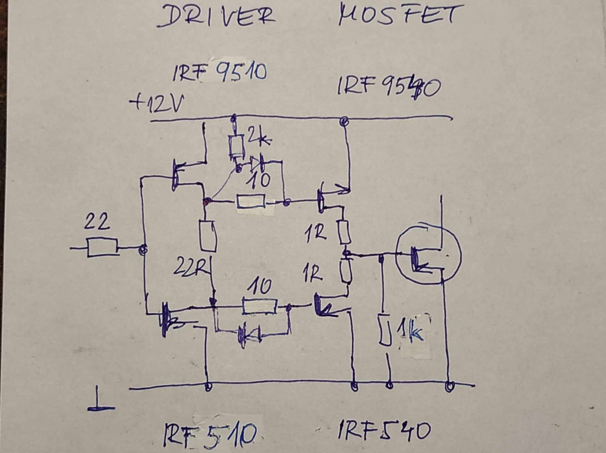

Používám IXFX94N50, kapacita hradla 16n7 kvůli tomu jsou hradlové budiče obsahující 4 středně výkonné mosfety, které nabíji a vybíjí hradlo proudem cca 20A, protože potřebuji dobu vzrůstu a pádu pod 100ns. Spínací kmitočet je 490kHz. Mám za to , že zpětná vazba se snaží to zpoždění vytvořené těmi odpory kondy diodami vyrovnat.
Pokud bych ji odpojil, tak už tam nic nemůže bránit, znamenalo by to ale DC servo a pravoúhlý oscilátor.

Hradlové budiče
samponek
Příspěvky: 3885
#29 Příspěvek od samponek »
Hradlové budiče IRF510, IRF9510, IRF540, IRF9540.
danhard
Příspěvky: 6646
Bydliště: Jesenice u Prahy
#30 Příspěvek od danhard »
Zatížit to musíš proti středu napájení a odporem musí téct aspoň 100mA, aby jsi něco viděl.
Kapacita hradla je nezajímavá, zajímá tě náboj plata a to je asi 100nC, na hranu 100ns by měl stačit 2A budič.
Jak Ti to dává 20A, když tam máš v serii 1R odpory ? :D
