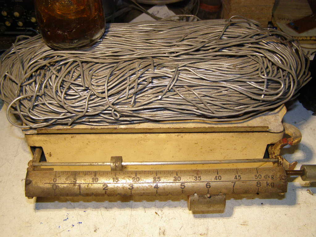

A proto taky stále opatruju dvoukilovou špulku kalafunou "nadívané" jedničky Sn60Pb40 (zřejmě propašované kdysi dávno za socíku z národního podniku Tesla Kolín). :lol:
MiraSt
Příspěvky: 1747
Bydliště: Fryčovice
#28 Příspěvek od MiraSt »
Tak to já jsem boháč! :-) To jsem zdědil po tátovi.
Příspěvky: 20509
#29 Příspěvek od Celeron »
Podle barvy málo cínu, hodně olova. A není v tom náhodou Eumetol?
Příspěvky: 37416
#30 Příspěvek od rnbw »
Na odkvapy dobre :D
