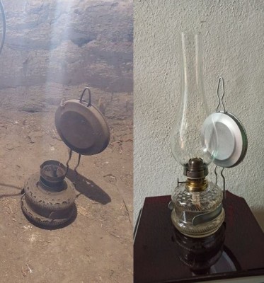

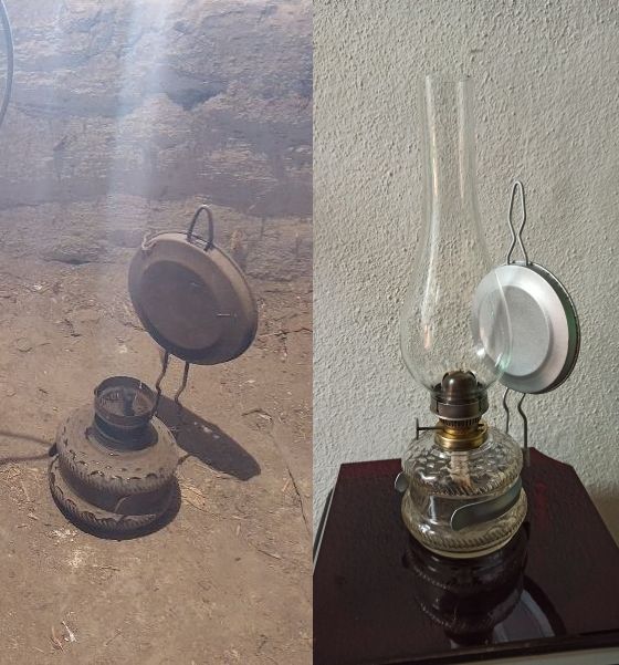

Killroy píše:Nenapsal jsem, že to používám na elektroniku. Fakt už dávno nejsem v oboru učedník.. Napsal jsem "na těžko pájitelné věci" a o elektronice tam není ani zmínka. Nicméně měl jsem napsat, že to je dost agresivní. Dá se s tím zapájet skoro všechno a s korozí problém nemám.
Vzhledem k tomu, že se zabývám mj. i renovací všelijakých starých lamp a podobně, tak to stejně před i po zapájení musím důkladně očistit. Pokud se něco vytáhne po týdnu z odrezovače, něco co třeba padesát let hnilo na půdě, tak není moc cest jak to v případě potřeby dobře zapájet.
