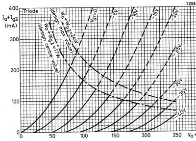

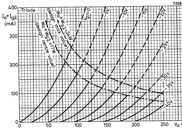

danhard: a co bys teda u té PL zvolil za pracovní bod? U 300B ho dám pěkně do kolena max. anodové ztráty i do lineární oblasti a úsečka zatěžovacího odporu mi vyjde pěkně dlouhá a symetrická, až do minimálních proudů. U PL vychází koleno někam na 120 V, shora jsem omezen malým mřížkovým předpětím, tím pádem se kvůli symetrii nedostanu zespoda na malý proud a konec bude mít mizernou účinnost a výkon. Když to posunu do oblasti většího napětí (kde už lampa není lineární), tak se buď s úsečkou dostanu za max. anodovou ztrátu a nebo budu mít lampu přivřenou a zase nedosáhnu plný výkon. Je to prostě spínací lampa na velký proud a malé napětí.
PL504 200V, 100mA, 2k zátěž a 4W výkonu
Konec v jednočinném A-čku je s účinností prostě zoufalství.
Za smysluplnější považuju hrát si s dvojčiiným koncem s 2xPCL82
Nebo s 2xGU50, 50W při Ua 500V v pohodě.
Bohužel takový konce při malých výkonech nezkreslují, to se Vám asi nebude zvukově líbit
Uvažuji špatně, nebo hodně špatně?
