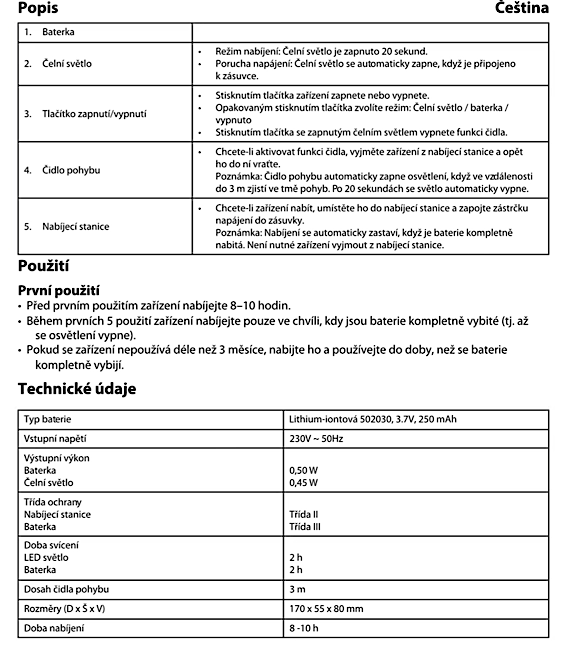

No vždyť existuje viz třeba ten Nedis akorát je to prostě s pohybovým senzorem navíc. Bez senzoru to zřejmě nikdo nedělá, protože o to asi nebyl zájem. Takže by mělo stačit vzít jako základ ten Nedis a upravit si ho a nebo bude možná stačit ho jen správně nastavit a bude to fungovat jak chcete i bez nutnosti zásahu do zapojení.
Relé nebude potřeba a možná nebude potřeba ani žádná úprava a pokud ano tak možná bude stačit jen odpojit ten PIR senzor v tom světýlku. Díky odpojenému PIR senzoru aktivace orientační LED nebude fungovat a zůstane tedy jen aktivace nouzové LED při ztrátě síťového napětí, která funguje i bez detekce pohybu. Nicméně možná jde ta orientační LED trvale vypnout nastavením i bez nutnosti odpojovat PIR senzor.
Z toho popisu k Nedisu usuzuji, že v sobě má zřejmě dvě nezávisle řízené LEDky. Jedna LED je pouze orientační světlo a druhá LED je nouzové světlo. Orientační LED funguje jen když je k dispozici síťové napětí a podle přepnutí je buď trvale zapnutá, trvale vypnutá a nebo se zapíná/vypíná podle PIR senzoru. Zatímco nouzová LED svítí trvale po dobu výpadku nebo odpojení ze základny bez ohledu na PIR senzor a dá se vypnout zřejmě jen pomocí tlačítka na svítidle.
To je samozřejmě jen můj odhad, ale jestli to tak funguje i v reálu na to se poptejte u prodejce (pokud to bude vědět) nebo si najděte nějakou kamennou elektro prodejnu ve vašem okolí kde ten Nedis mají a nechte si to tam předvést aniž byste to musel kupovat a nebo si to zkrátka kupte a vyzkoušejte (moc drahý ten Nedis není) a i kdyby to zas tak jednoduché nebylo tak máte alespoň světlo s akumulátorem včetně dobíjení stavěné k zapojení do zásuvky, které si můžete upravit jinak a dle svého uvážení.

Ten popisek k Nedisu zase překládal nějaký dement nebo AI.
Má to dvě LEDky - jedna je zepředu (orientační/nouzové světlo) a jedna je na horním konci (baterka do ruky). Pohybový senzor se dá tlačítkem vypnout.
Ale má to baterky jen na 2 h svícení.

V popisu je uveden aku 502030 s kapacitou 250mAh což je tato Li-polka. Pokud tam bude místo tak by se dala vyměnit za větší třeba za tuto 500mAh nebo za tuto 800mAh a ještě navíc vhodným rezistorem o něco snížit proud nouzovou LEDkou a čas výdrže by se tím dal dost natáhnout.

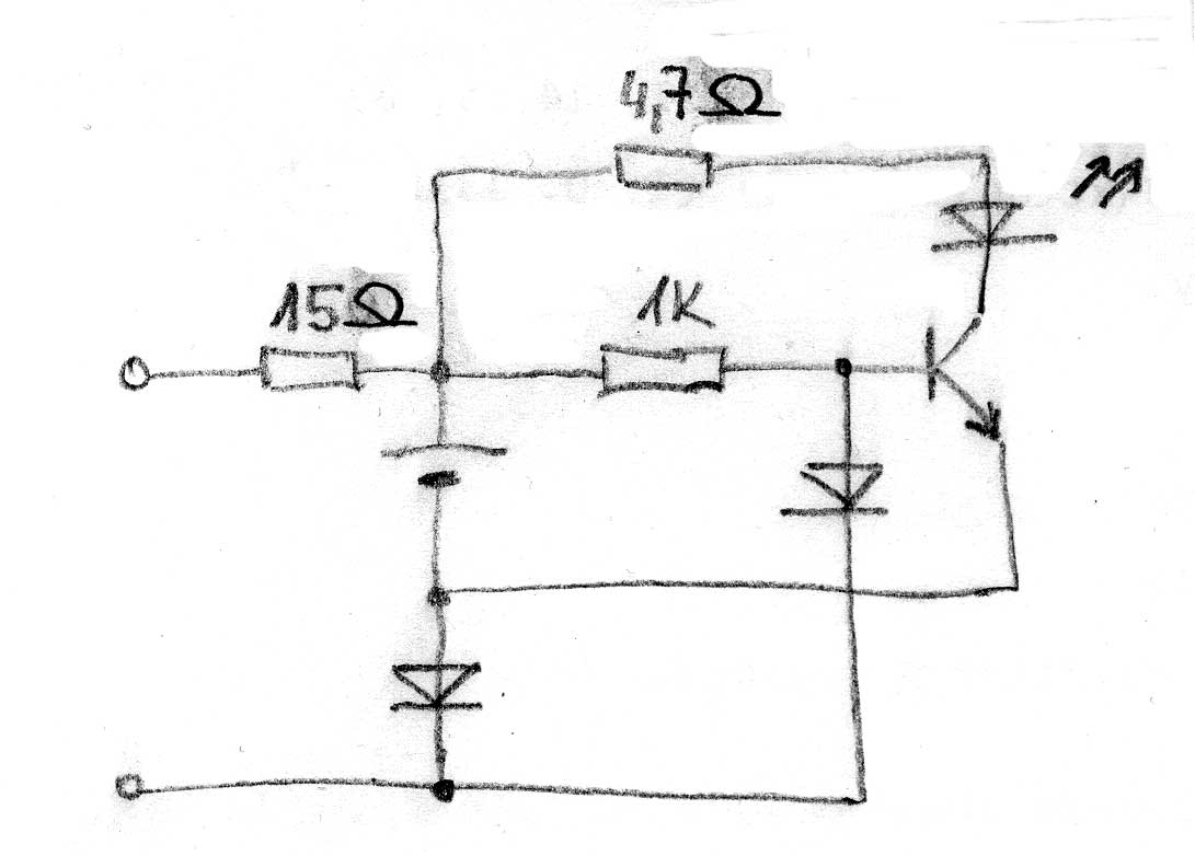

No, já vím, že tazatel nechtěl bastlic... Nicméně jsem kdysi řešil podobný problém a nabízím schema. Napájeno je to z libovolného 5V zdroje (dnes každá USB nabíječka), napětí při svícení nikdy neklesne pod 3V - omezeno Uf LED, doba svícení je závislá na kapacitě aku. Aku lze použít libovolný Li-ion, Li-Pol. Zkoušeno i s Faradovým kondíkem, funguje to taky. Jediné co - aku je o 0,1-0,2V přebíjen, ale je to daň za jednoduchost. Hodnoty rezistorů jsou pro nabíjecí proud max. 100mA a 1W LED. Diody a trand obyčejné křemíkové ze šuplíku. Dá se to zabudovat třeba do: https://www.lhotsky-elektro.cz/KPZ-11-ABS-d14201.htm , takže nepřijdeš o zásuvku.

DukeNuke píše:Jediné co - aku je o 0,1-0,2V přebíjen, ale je to daň za jednoduchost.
Pokud půjde tazatel do kompletně vlastní stavby s rizikem přebíjení aku tak bych navrhoval se vyhnout Li-polkám, které jsou na přebíjení byť o pár desetin voltu více háklivé a použít raději Li-ion 18650. Pokud bude chtít prodloužit životnost aku tak by bylo lepší nabíjet níže na 4 až 4,1V než přebíjet na 4,3 nebo dokonce na 4,4V což už je třeba u Li-polek krytické na samovznícení.
Různé Li-pol i Li-on aku se dělají s ochrannými obvody i bez nich. Pokud se použije aku s ochranným obvodem je to více bezpečné, ale spoléhat se neustále na krajní ochranu jako na provozní záležitost také není moc dobré tj. i tak bych doporučoval raději nepřebíjet a raději volit Li-ion 18650 s ochranným obvodem.

Autor nechce kupovat cinsky smejd, tak si ma postavit vlastny smejd - dokonca s vedomim, ze prebija li-ion clanok...

rnbw píše:Autor nechce kupovat cinsky smejd, tak si ma postavit vlastny smejd - dokonca s vedomim, ze prebija li-ion clanok...
Pokud by mu to vadilo, může si koupit článek s ochranou. Může snížit napájecí napětí na 4,8V. Běžné 300mAh Li-ion to přežijí. Kromě toho - vlastními silami zbastlená věc vydrží víc, než PRC. A cenový rozdíl oproti zatím navrhovaným řešením je obrovský.
Nikdo ho k ničemu nenutí. Je to pouze předložené funkční řešení, nic víc.
