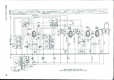

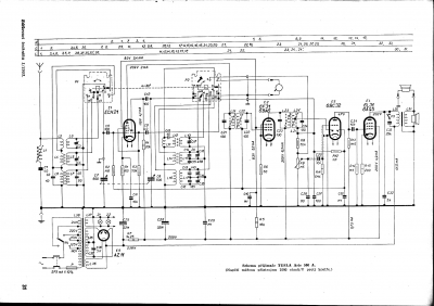

Ty skeny Amár jsou hlavně tak odfláknutý, že mají na h0vno i tu informační hodnotu. Nejsou čitelný obsahy, protože byly s šedým podtiskem a skener je vzal jako černý, jsou zprasený fotky i obrazce DPS. Hlavně že si za placku účtovali a účtujou 4místnou částku. Přitom stačilo skenovat v 8bitový stupnici šedi ... Jenže to by musel někdo myslet hlavou a ne prdelí. Nějakej omluvnej úvodník je zbytečnej, doyebanou hodnotu to ničemu nevrátí. Docela by mě zajímalo, jestli si takhle doprasený skeny ten kdo to takhle odsouhlasil udělat, koupil i sám pro sebe ...

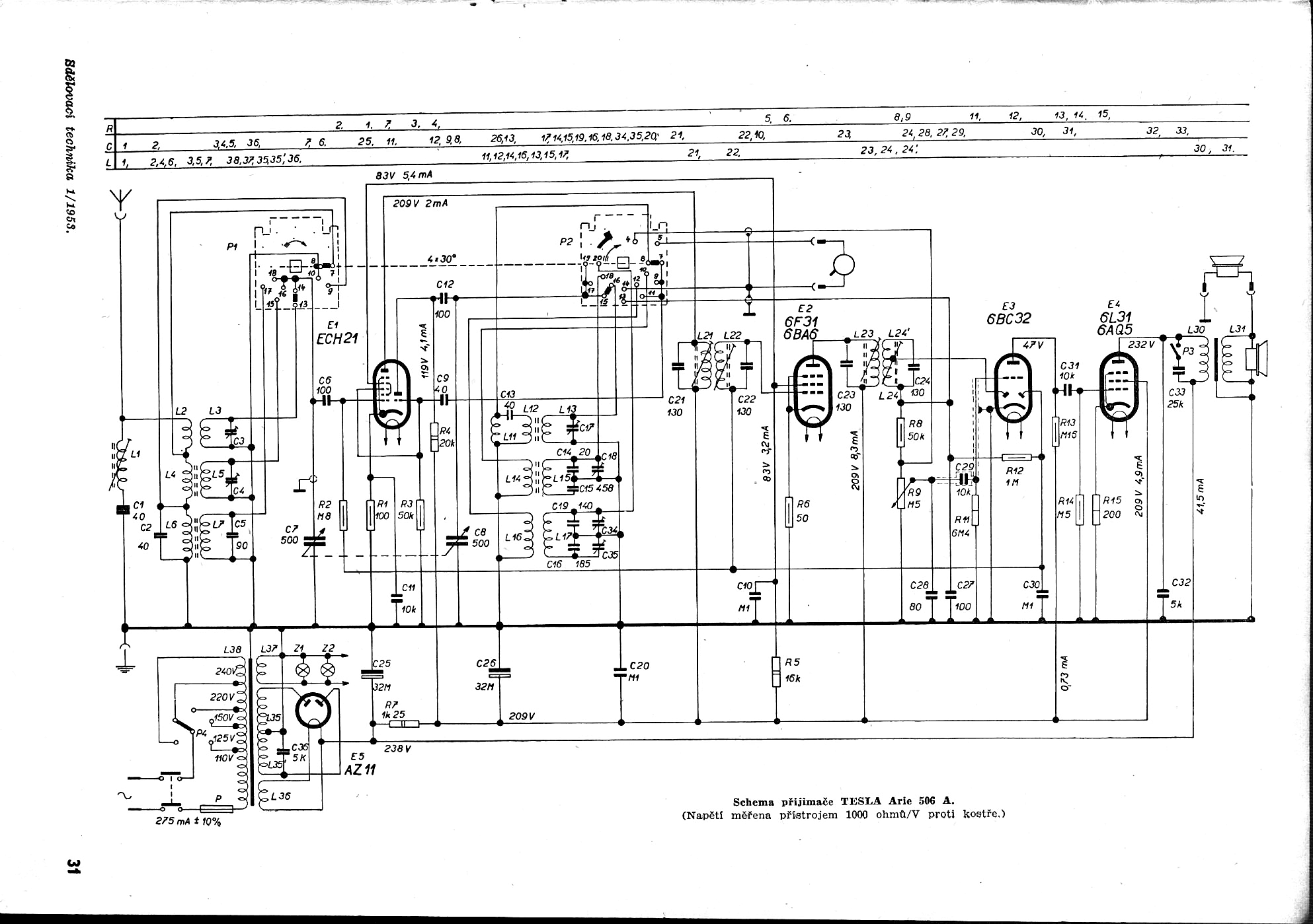

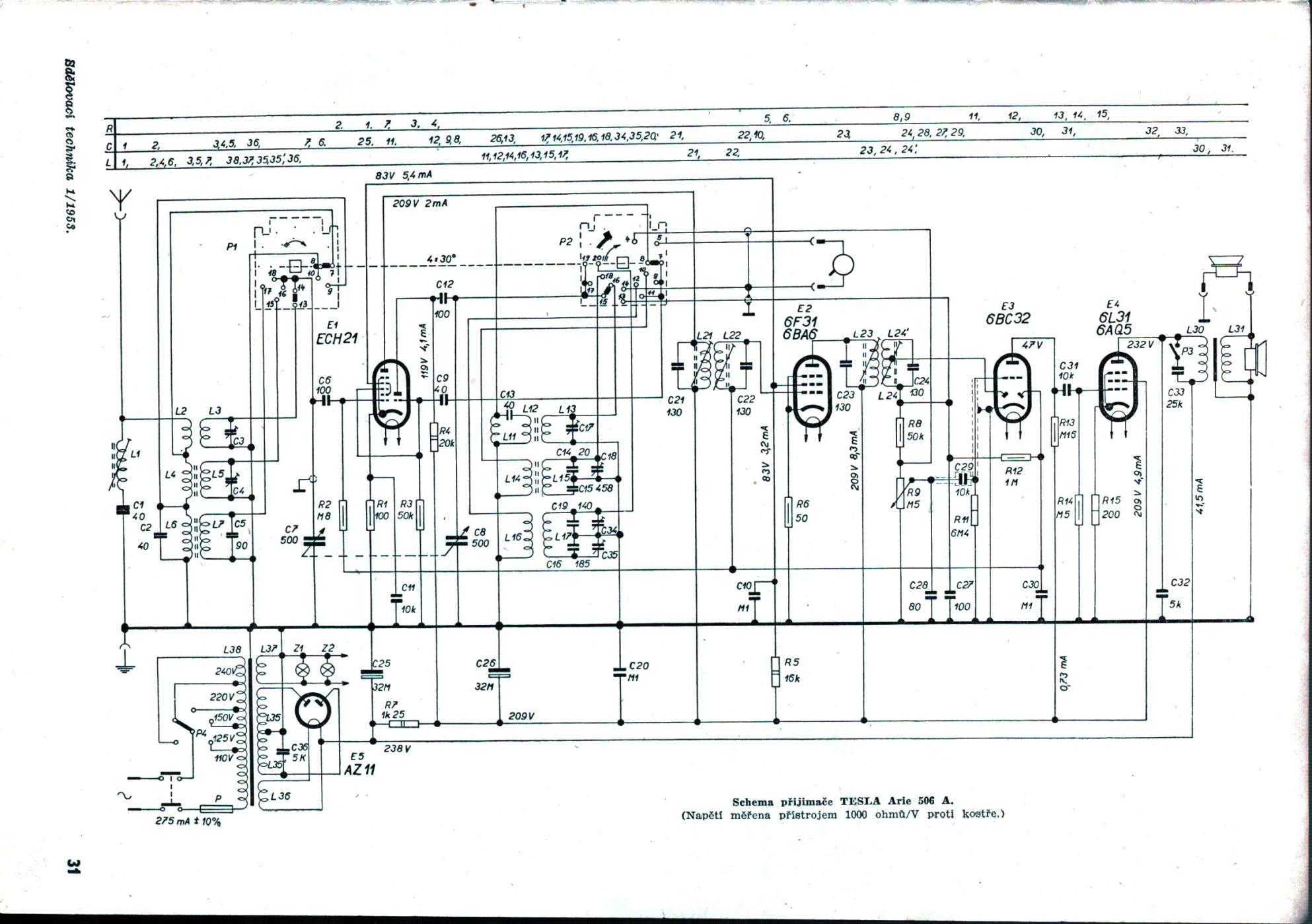

Jenom pro ukázku, dám sem 2 verze skenu ST z roku 1953 od ec1045. Obě vycházejí z obrázku s původním rozměrem 2337 x 1646 ve formátu .jpg o datový velikosti cca 732kB. Abych se vešel do limitu 300kB pro přílohu sem do vlákna, bez "odbarvení" jsem musel obrázek zredukovat na rozměr 1402 x 988 - má asi 290kB. Když jsem ho ale předtím odbarvil (odfiltroval "teplý" hnědý tóny), na velikost 278kB ho stačilo zredukovat jen na rozměr 1986 x 1399 = má lepší rozlišení už jen sám o sobě. Pořád je ale mnohem líp čitelnej, než kdyby ho ec1045 skenoval přímo do čb .jpg, kde by se jako černý písmo a kresba zafixovaly i hnědý vady papíru - a žádná další filtrace už by je neodstranila. A samozřejmě vím, že Sdělovací technika se už tiskla na režnej, nebělenej papír kvalitou hodně připomínající novinovej. Pokud bych měl takhle upravit celej časopis, začnu na surovým skenu srovnáním vertikály na stránce, následovat bude ořez na pevně danej formát, zvednutí kontrastu, vybělení, detailní korekce a eliminace kazů, finální konverze na striktně čb verzi a finální převod na .pdf. Datovej objem se tak postupně v několika krocích zmenší zhruba o 50% a přesto se zlepší čitelnost. Ano, je to časově náročnější, protože nemám profi placenej grafickej soft, kterej by mi všecky ty úpravy zvládnul naráz a ještě třeba k tomu dávkově, takže musím obrázek po obrázku upravit v několika softech po sobě a všecko řídit vokoručně. Ale jde to i s free programovým vybavením, jen se musí chtít.

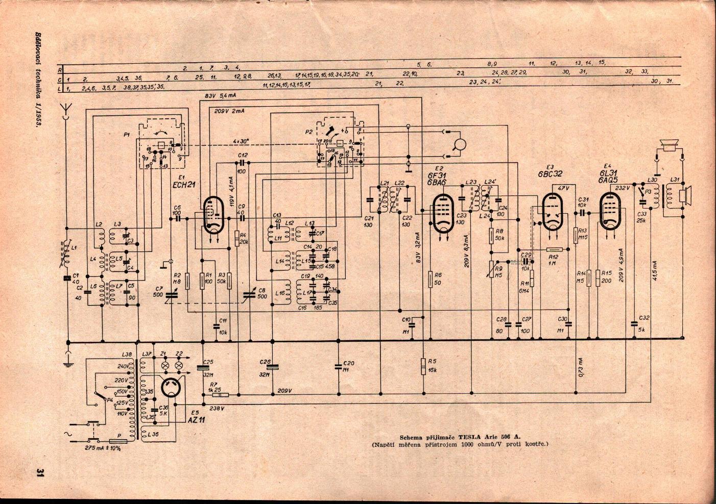

Jak se koukám tak se ten sken trochu nepovedl aneb místy nadzvednutá předloha od skla (plastu) skeneru, holt ten skener je CIS a hloubka ostrosti je nula. Dost jsem s tím bojoval, ale nakonec to nějak vychytal … doufám. To byl taky důvod, proč jsem to skenoval v rozešitém stavu. Ale jinak to dopadlo v mezích možností dobře … těch 300DPI je opravdu na hraně použitelnosti … 600DPI na tom skeneru A3 co mám je nechutně pomalé.
Ten papír byl podle mně bílý a časem zežloutl, aneb je kyselý, holt si někdo zjednodušil při výrobě práci. V jednom čísle je vidět že někomu něco ukáplo a v daném místě je papír bílý, ale zbytek je nažloutlí. Mám pocit, že je tam i někde číslo/a kde je část skoro bílá a část dosti nažloutlá … jiná várka papíru. Taky se mi povedlo zachránit nějakou kapitalistickou dokumentaci, ve které byl vložen kus místního papíru. Ten místní papír měl žloutenku jak kráva a v místech kde se dotíral té kapitalistické dokumentace je vidět, že taky chytá žlutý nádech.
Ano skenovat to v odstínech šedi nešlo aneb kvalita papíru.

Ekkarem předložený vzorek má ještě zbytečně (pro čb schéma) ponechaných 24bit/pixel čili barvu. Obrázek pak má 280 kB/8MB v RAM.
Redukováním do 8bit hloubky=256 odstínů šedé se kvalita nezmění, data ubydou. Dalším zredukováním bitové hloubky na 4bit/16 odstínů šedé se linie a texty významně nepoškodí. Uložením do .png by ale narostla data, protože je tam hodně tónů mezi č/b v zachlupacených neostrých hranách- pokud předtím opatrně zvýšíme kontrast, eliminuje se (zbytečné) zachlupacení hran po jpg, obraz se vizuálně zostří a dá se uložit výhodně v 4bit png. Viz další vzorek který má 188 kB/1.33 MB v RAM.
