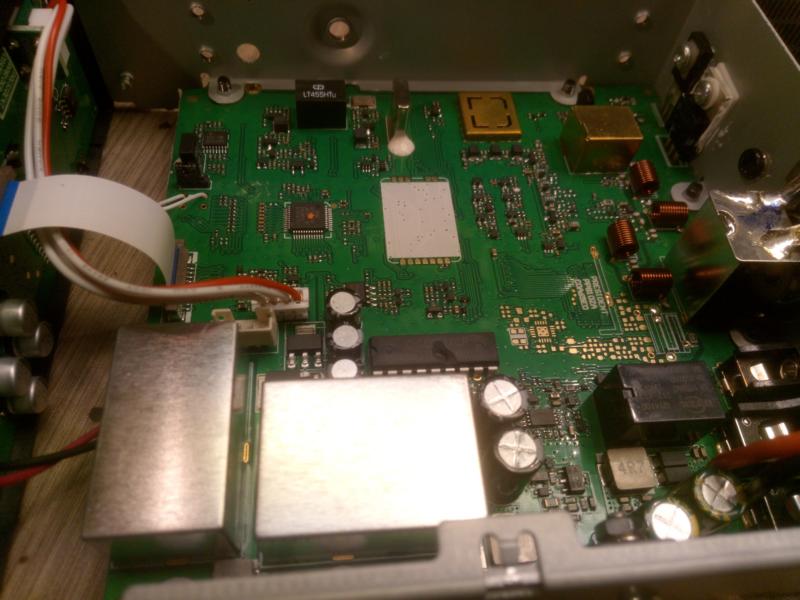

Tak jsem se z nudy trochu vrtal v CB. Schema I neodpovídá v něčem II. Jak nf zesilovač má I TDA2003V, II má CD1517, což je stereo. Ten je vystřelený a bez vybavení SMD nevyměnitelný (celá strana od pinu 10 do 18 je zem). Zdroj 5V s XL4201 je OK, 12V zdroj XL4015 je vskutku KO, co na vstupu to na výstupu. Tenhle IO by možná šel vyměnit nebýt 🤐 bezolova. Co je horší, že na vstupu toho CD1517 není žádný nf signál. Výkonové tranzistory okolo na kovu se zdají OK.

Takže to vypadá docela v pohodě opravitelné :-)

No, pro mne ne :(

Včera jsem mluvil osobně s řidičem auta s CB a konečně vylezlo jak se mohla vypálit. Bylo to ve větších mrazech a baterky byli tak nějak zamrzlé. Takže místo setin Ohmu tam byl o dost větší vnitřní odpor baterií. Toť vše.
