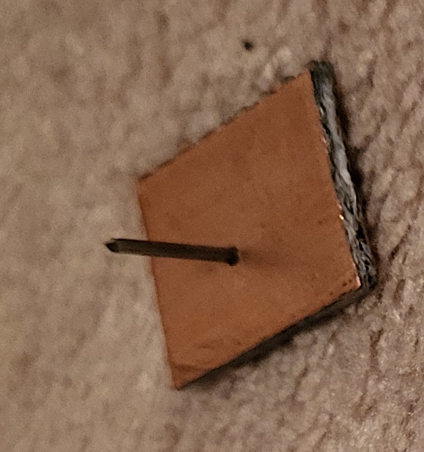

Na soutisk oboustranného DPS jsem si vyrobil pomůcku - viz obrázek, rozměr cca 5x5mm, ocelový drátek pr. 0,6mm. Podle jedné strany klišé si do DPS vyvrtám 2 dírky vrtákem 0,7mm, přiložím klišé a vložím mé pomůcky. Do vyčnívajících drátků na druhé straně DPS přiložím druhé klišé, obě strany přilepím k DPS a vyjmu přípravky.
