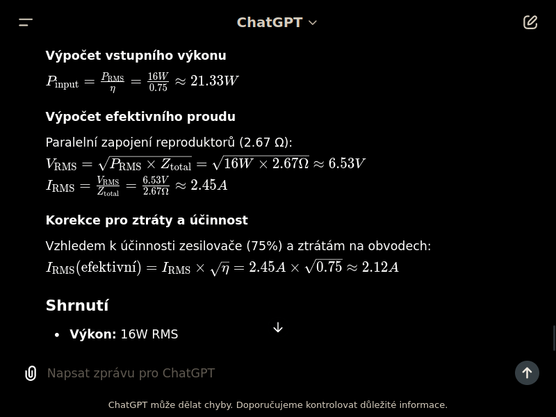

OK, taj pro pobavení já sem pošlu co to AI napsalo. Je mi jasné že reálné hodnoty mohou být jinde, je to jen teoretický výpočet:
Výpočet reálných hodnot
Ztráty na obvodech a součástkách:
Efektivita zesilovače: Zesilovače v malých reproduktorových systémech obvykle pracují s účinností kolem 70-80%. Pro naše výpočty budeme předpokládat 75% účinnost.
Tepelné ztráty: Tepelné ztráty na součástkách, jako jsou tranzistory a odpory, budou zahrnuty do účinnosti zesilovače.
Výpočet efektivního výkonu dodávaného do reproduktorů:
RMS výkon: 16W
Efektivní výkon zesilovače: Pinput=PRMSηPinput​=ηPRMS​​, kde ηη je účinnost zesilovače.
Efektivní proud: Vypočítáme efektivní proud, který by byl potřebný pro daný výkon a účinnost.
Výpočty
Výpočet vstupního výkonu
Pinput=PRMSη=16W0.75≈21.33WPinput​=ηPRMS​​=0.7516W​≈21.33W
Výpočet efektivního proudu
Paralelní zapojení reproduktorů (2.67 Ω):
VRMS=PRMS×Ztotal=16W×2.67Ω≈6.53VVRMS​=PRMS​×Ztotal​
​=16W×2.67Ω
​≈6.53V
IRMS=VRMSZtotal=6.53V2.67Ω≈2.45AIRMS​=Ztotal​VRMS​​=2.67Ω6.53V​≈2.45A
Korekce pro ztráty a účinnost
Vzhledem k účinnosti zesilovače (75%) a ztrátám na obvodech:
IRMS(efektivnıˊ)=IRMS×η=2.45A×0.75≈2.12AIRMS​(efektivnıˊ)=IRMS​×η
​=2.45A×0.75
​≈2.12A
Shrnutí
Výkon: 16W RMS
Efektivní výkon zesilovače: 21.33W (s ohledem na účinnost 75%)
Efektivní RMS proud do reproduktorů: 2.12A (při paralelním zapojení 2.67 Ω)
Realističnost proudových hodnot
Proud: 2.12A RMS při 16W RMS je realistická hodnota pro malé reproduktorové soustavy, zvláště při paralelním zapojení.
Účinnost: Účinnost zesilovače hraje klíčovou roli a může výrazně ovlivnit výsledné proudy.
Tepelné ztráty: Tepelné ztráty jsou zahrnuty do účinnosti a celkového vstupního výkonu zesilovače.
Pokud máte další specifické požadavky nebo potřebujete detailnější analýzu, dejte vědět.

A celý dokupy je to totální trotlovina ... který ty bohužel věříš, protože nemáš ty základní znalosti o kterejch my tady celou dobu mluvíme. Ty možná umíš něco naměřit, ale chybí ti naprosto nutná povědomost O VZTAZÍCH mezi veličinama - v tom plaveš jak honorable admirál Horace Nelson blahý paměti u mysu Trafalgar. Prostě nemáš základy, který se dřív učily na každý trošku slušnější technický střední škole zhruba ve třeťáku a na elektro specializovanejch oborech jak výučních, tak maturitních v podstatě hned od prváku. Nic na tom nezmění, že budeš vopatrnej a nebudeš se dotýkati drátů ani na zem padlých - když prostě mezi tvýma ušima panuje elektrotechnický skoro vakuum. Nám všem zaplnění takovýho aspoň základního vakua trvalo minimálně rok - než jsme se rozkoukali a začali chápat ty složitější případy. Tak po nás nechtěj, aby ti někdo vysvětloval vyšší dífčí a dokázal to hned teď včera bylo pozdě. Bez toho základního fundamentu ve tvý hlavě to je beznadějný a dopadneš jako Zdeněček Slabejch z Královýho Hradca, kterej si myslel, že bez příslušnejch znalostí může provozovat radioservis.
Co ti můžu doporučit - pohledej na zbytku ještě jakž-takž fungujících úložišť pár knížek, přihlas se do knihovny a hlavně sežer písmenka a vobráski z následujících titulů:
