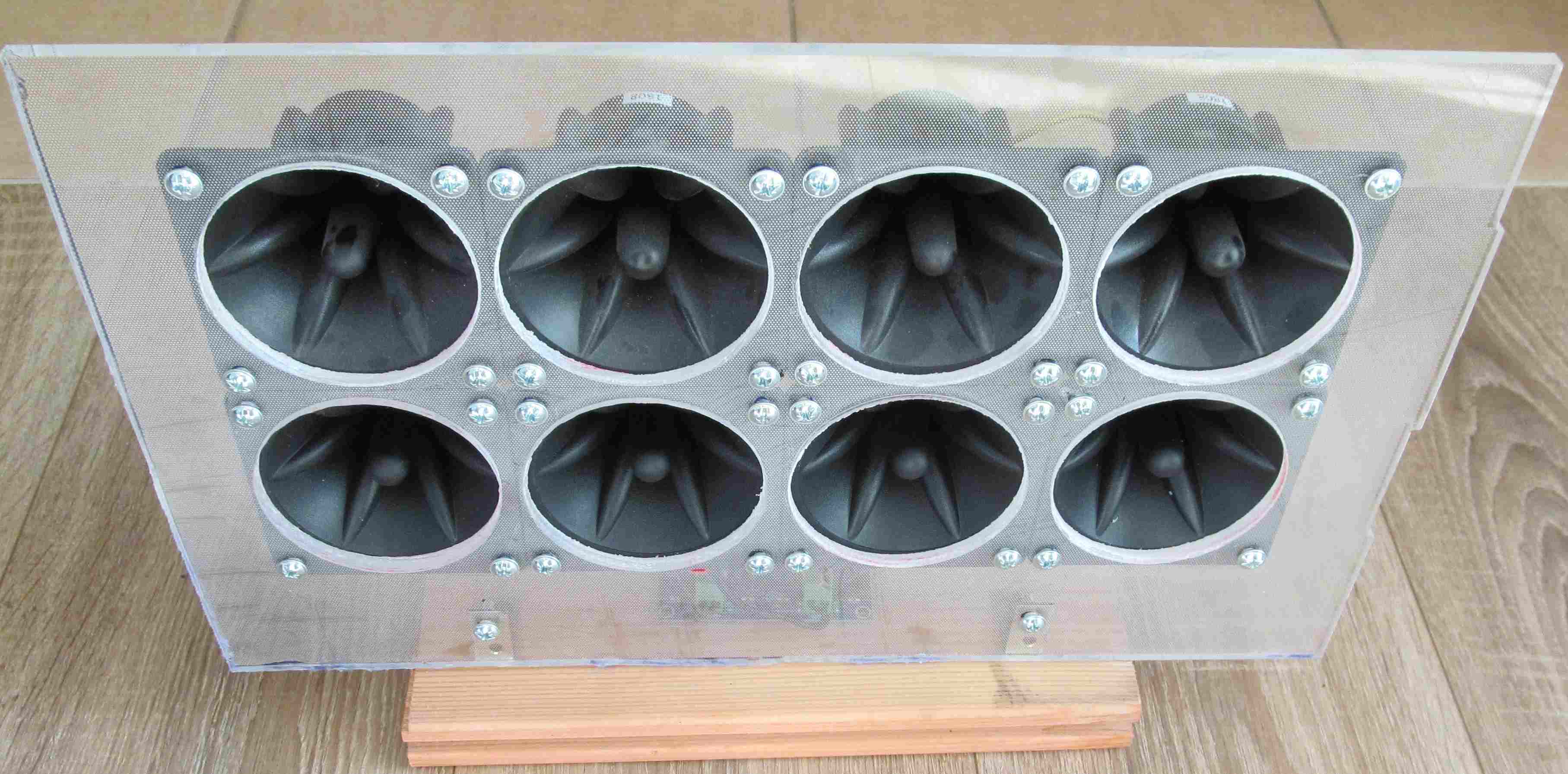

Hledal jsem "myši", protože dělám plašič. A našel tohle vlákno. Zapojení podobné schematu výše, 2x 555, rozmítaný. Konec mám zapojen jinak, jeden KU... a repro. Výstup signálu z 555 jsem negoval aby byli jen krátké impulzy a transistor se nehřál. Ale výkon nic moc. Přitom je to "D", vlastně spíš "C". S komlementem dle obrázku to bude lepší?? Zatím mám širokopásmové repro tesla. Nějaké výškáče paralelně zkusím.

Ta prodávána pískátka jsou kunám a hlodavcům pro smích.Je třeba jim pořádně zapískat.Zesilovač z Hadexu buzený bezdrátově přes BT(dosah až 100m) vysílač generátorem 10-20kHz.Při 14kHz utíkají i lidé :lol:

Pořád nevím, jestli je nutno zesilovat analogově, když signál je stejně obdélník.

Vzhledem k tomu, že zesilovač má BT a stejně je to Déčko a tomu je to fuk a při ceně 212kč celého stereo zesilovače asi nic lepšího nevymyslíš.
Akorát byh odlehčil kondenzátory v dolních propustech, aby tam při 14khz netekl zbytečně velkej proud a zbytečně to nežralo.

#30 Příspěvek od TAKJAN »
