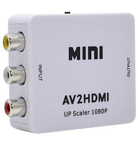

Jak správně někteří vystihli, ptám se na vhodný převodník z analogu na digital, jelikož moje nová TV LG43QNED 753 má pouze HDMI a USB vstupy, jako ostatně asi všechny současné televize.
Stejně jako většina starých (15let) DVD přehrávačů (resp.recorderů) a klasických VHS recorderů mají pouze analogové výstupy - SCART, RCA (vč.komponentní) ) a S-video, pokud nepočítám dig.zvuk přes optiku.
Jelikož to asni není jednoduché a sledovat rozklepaný obraz nechci, bude jednodušší sledovat video (jedno za uherák) na starší TV v děcáku, která všechny potřebné vstupy pro analog má.
Děkuji všem.
Ještě k té nové televizi - předpokládal jsme, že TV disponující technologií QUANTUM DOT a NANOCELL bude mít na první pohled výrazně lepší obraz než klasická LCD. Bohužel, předchozí 5 let starý SAMSUNG 7172 se mi jevil lepší, LG má např. problém s SD signálem - na Samsungu byl ostřejší, navíc záběry z blízka, detaily jsou jaksi nepřirozeně zvětšené, jako by se zapnul ZOOM či co. Koupil jsem jí přes e-shop, ale vyzvedl v kamenném obchodě. To asi vrátit bez udání důvodů jen tak asi nelze.

Tohle https://www.alza.cz/vention-rca-to-hdmi ... 251147.htm je nyní slušně zlevněno (mě to ukazuje za 359,- Kč), tak to zkus vzít a když to fungovat nebude, tak jim to přes AlzaBox vrátíš.

Mám tento převodník, na TV s HD ready celkem dobré, ale na TV UHD poněkud rozpitý obraz.
