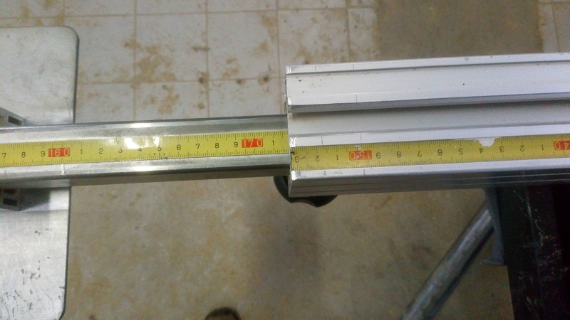

Na formatovacej pile to mám prilepené obyčajným chemoprenom. Ten žltý povrch je potrebné odmastit pomocou C-6000.
PavelFF
Příspěvky: 5328
#18 Příspěvek od PavelFF »
Ale máš to přilepené za prostředek a okraje jsou zvednuté. Nemáš? Zdá se, že žlábek tam je pořád vidět. Jelikož je metr zapuštěný v drážce, tak to asi nevadí.

PavelFF píše:Ale máš to přilepené za prostředek a okraje jsou zvednuté. Nemáš? Zdá se, že žlábek tam je pořád vidět. Jelikož je metr zapuštěný v drážce, tak to asi nevadí.
Ano. Je to prilepené len v strede. Ale nevadí... na tom ocelovom predlžení nie je žiadna profilová drážka a drží to v pohode.
