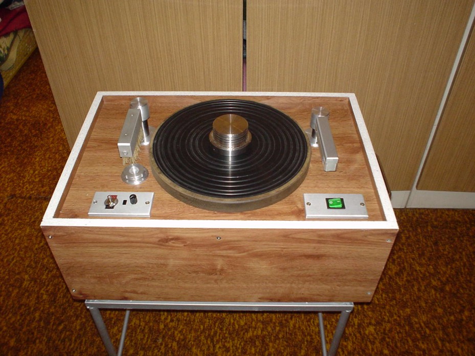

Byly tady zmiňovány různé způsoby mytí desek (i v odkazech) a měl bych k tomu jeden dotaz.
Co myslíte že udělá s deskou chlorovaná voda z vodovodu, nedojde působením chlóru k poškození drážky nebo k vymytí i toho co nechci (uhlík-grafit, přidávaný jako plnivo).
Myslíte, že postačí na závěr opláchnutí destilovanou vodou ?
Víc škodí vodní kámen, ten prevít, vykrystalizovaný v drážce.
Bez smáčedel, která "stáhnou" co největší objem zbytkové vody z drážek, se vodní kámen usadí a těžko ho pak dostat ven.
Takže pro takový případ: do vody trochu saponátu a nejlíp navléci desku na osičku s nějakými nejméně 150 otáčkami za minutu, roztočit a odstředit. Ten saponát si to z drážek docela slušně potáhne za sebou.
Oplach destilovanou vodou samozřejmě pak vystačí na víc desek, protože na deskách zbylo méně nežádoucích sajrajtů k opláchnutí.
Jestli na tu destilku bude k dispozici oběhové čerpadlo s tlakovou tryskou k vyhnání zbytečků z drážek, bude to téměř ideální stav.
Co ještě tak vymyslet proti úzkosti z prachu?
Jinak to řešil šroub M7, jedna školní guma pod hlavu, deska, pak ještě jedna školní guma, zatlačit do sklíčidla a utáhnout. A být připraven na to, že některé desky jsou dost výrazně nevyvážené.
Nakonec lze použít i silnější šroub, ale měl by mít určitou vůli ve středu desky, ty díry mají určitou toleranci průměrů.
A taky přiměřeně vysokou plochou nádobu na destilovanou vodu, v níš se protočením desky líp vypere ten vodní kámen.
