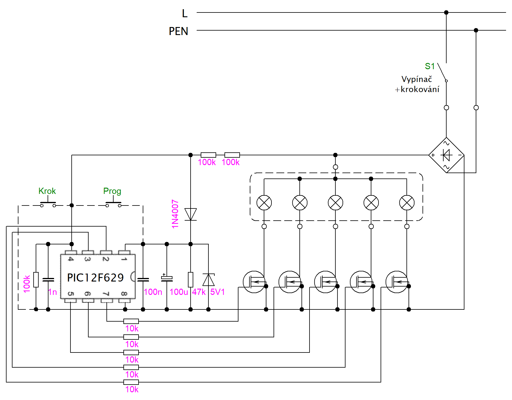

#21 Příspěvek od masar »
Může být i jiné řešení. Před lety jsem tu dával něco podobného s triaky. Při obyčejném zapnutí/vypnutí se rozsvěcuje předchozí kombinace. Při rychlém vypnutí/zapnutí se přepne následující kombinace.
Takhle by to mohlo vypadat s mosfety.
Co si kdo naprogramuje, to má...
:wink:
