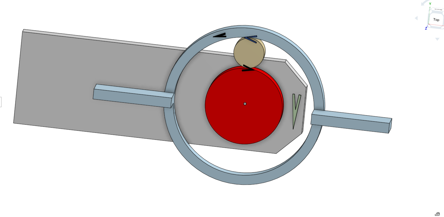

Z přiloženého obrázku mi vychází že v případě kuličkového ložiska v P pedálu se použitý P závit (šroub)utahuje. A utahuje se tím víc čím je větší odpor kuliček třením o sebe. Ty chodí protisměrně. Dále vstupuje do hry rozdíl průměrů malé a velké kružnice. Kulička musí urazit stejnou dráhu na každém povrchu. Rozdíl v úhlu je kompenzován pootočením věnce kuliček. Když se system zadře pedál se vytočí. Zmizí síla kterou kulička reverzuje. Jaká logika by byla v tom, že se ti šlapky vytočí když je blbě utáhneš. Potřebuješ pravý opak.

Prepač, ale nemusíš nám tu predvvádzať aký si netechnik. Guličky v ložisku žiadnu silu nereverzuju. Či už je system zadrety alebo nie, sili posobia rovnakým smerom. Len nezadrete ložisko = mala sila na vyskrutkovanie čapu, po zadreti = veľka sila, čap sa vyskrutkuje.

Neprepáčím. Nech si své hodnocení kdo je nebo není technik. Já to také nedělám. To není argument. Já vidím na obrázku něco jiného. Necháme si každý svůj názor. Můžeš nakreslit tvé rozložení sil a vyvrátit tím můj názor.

hajeklubos píše:Z přiloženého obrázku mi vychází že v případě kuličkového ložiska v P pedálu se použitý P závit (šroub)utahuje. A utahuje se tím víc čím je větší odpor kuliček třením o sebe.
Ty síly, co tam máte namalované, jsou setrvačné síly. Ty skutečně působí tak, že při roztáčení pedálu šroub utahují, ale zase při zpomalování otáček ho povolují. Kromě toho, že se tak v čase kompenzují, jsou také zcela zanedbatelné (zkuste si spočítat moment setrvačnosti té ložiskové kuličky) a při jízdě ustálenou rychlostí jsou nulové.
Podstatné jsou zde síly valivého odporu a tření, a ty působí vždy proti směru pohybu - a proto v pravém pedálu s pravotočivým závitem se při šlapání závit povoluje.
