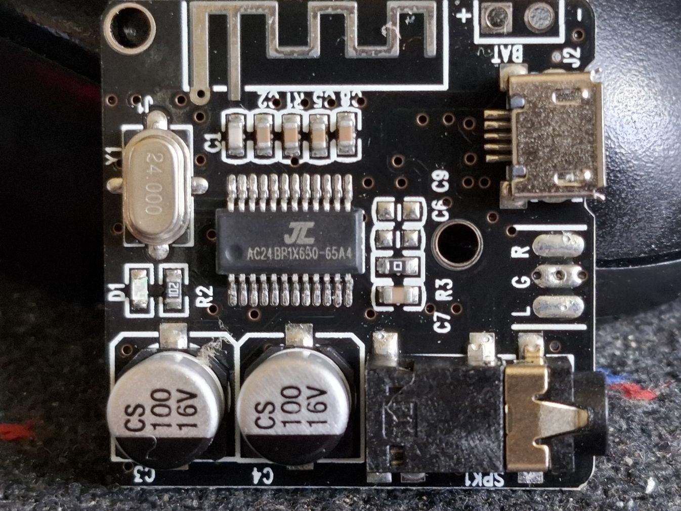

Ale k téme.. kúpil som niekoľko typov BT adaptérov - za hubičku - tak som to neriešil, lebo za tú cenu by som to nemal šancu vyrobiť... Všetky nejako išli..podľa návodu.. ale jeden "super dobrý" bol s čipom Yamaha - mal aj fajn zvuk (subjektívny dojem) .. Ale pri tých MPtroskách to aj tak nemá, alebo
má len nepodstatný rozdiel... všetky zvládali prenos 20-20000Hz bez výrazných poklesov na okrajoch pásma (meranie som spravil - generátor/skop))... čo (zmršené) do toho pusťíš, to v podstate z toho vylezie...
A že potrebuje externé napájanie ?? Rovnako ako na "Wécku na veľkú" - potrebuješ ešte aj papier...

Ano, nejako tie adaptery funguju. Ale moze z toho liezt do vystupu rusenie, moze to mat tiez slabu uroven vystupu, moze to rozpravat po cinsky po kazdom zapnuti... Nejako mu to funguje aj teraz. Otazne je, ci to bude fungovat lepsie.

ale tohle všechno zjistí až to za pár desetikorun koupí . . .
buď mu to bude vyhovovat, nebo nebude . . .
. . . vždyť to nestojí ani jako krabička cigaret !
od doby co nové telefony nemívají konektor na sluchátka, sám provozuji několik BT přijímačů a jsem spokojen.
. . . některé povídají po zapnutí čínsky, některé anglicky, některé jen pípnou (žbluňknou) a některé nedělají nic.
je to sázka do loterie, ale pokud nic nekoupí, také nic nezjistí.
a přečtení pár příspěvků mu taky moc nepomůže, prostě si to musí pořídit a zkusit . . .

Ten "najlepší" BT adaptér s Yamaha čipom som si nechal k domácej zostave...
Napájanie z "izolovaného" zdroja 5V USB ..priojený k AUX vstupu receivera... žiadne rušenie ani zemná slučka nemá ako vzniknúť..
Dodržanie zásad správneho "pospojovania" v audioreťazci sa musí dodržať... :wink: Inak to bude vrčať,brumeť,škvrčať...

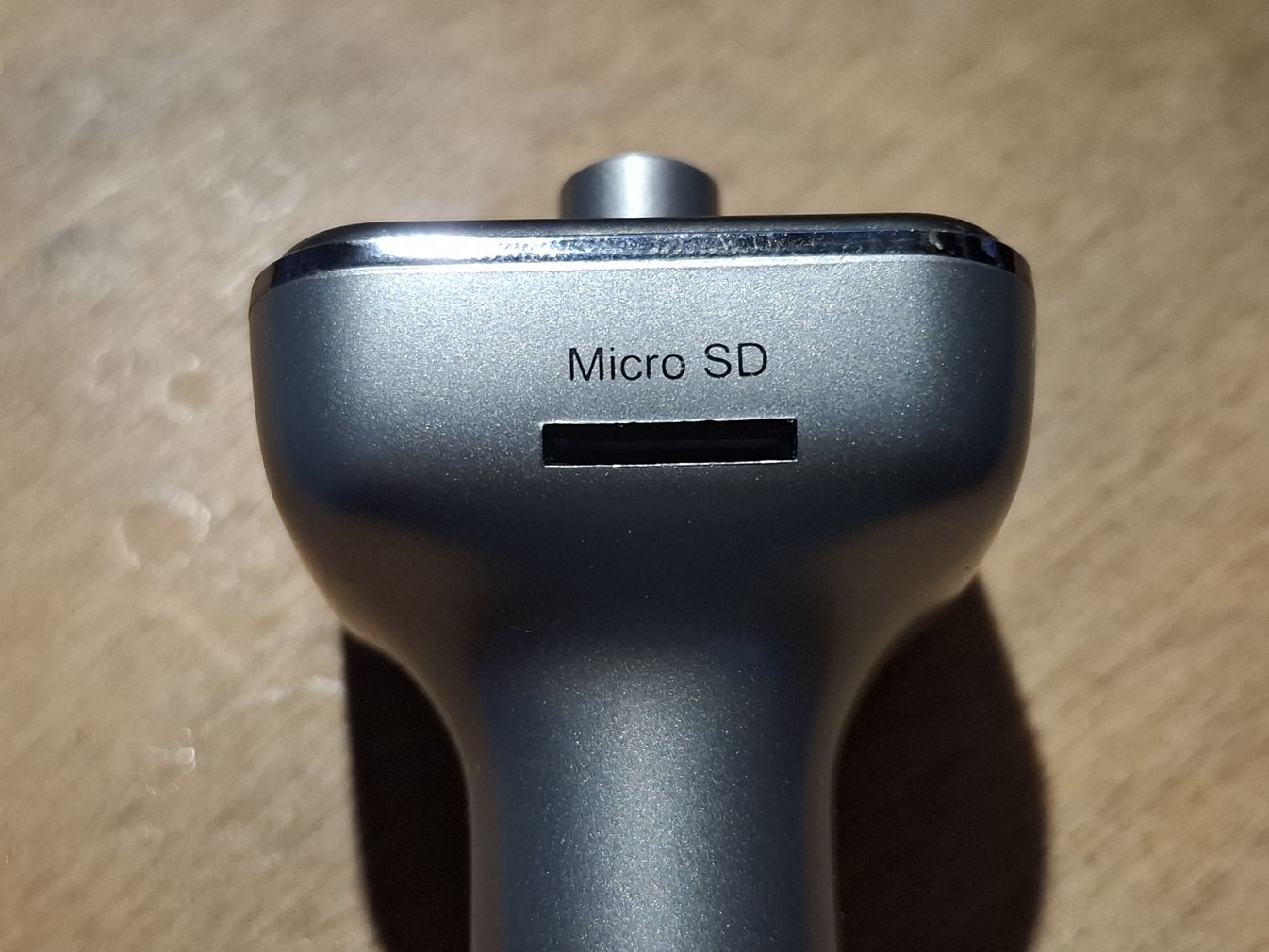

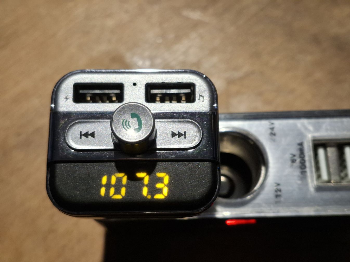

Nebylo by jednodušší spáchat nf vstup do autorádia pomocí FM "transmittéru" ???

Tohle udělá po připojení krátký jingle.
https://www.aliexpress.com/item/1005007890586933.html
Ono to není úplně od věci, když to máš nalepené oboustrankou někde pod palubovkou a telefon v kapse.
Je to to úplně nejlevnější řešení, ale chodí bezproblémově. Je to velké asi jako desetikoruna, takže se vejde kamkoli. Zvuk nemá smysl komentovat, stejně dovede přenos jenom přes základní SBC kodek. Co by taky člověk chtěl za dva dolary?
Tahle věc nedělá zvuk žádnej. Jenom při připojení potichu cvakne relátko.
https://www.aliexpress.com/item/1005005789752281.html
V provedení s čipem QCC5125 už hraje docela obstojně (Kodek LDAC a vcelku použitelný převodník). Několik jsem jich vestavěl do HiFi zesilovačů, s externí anténou na panelu. Vřadí se do cesty linkového vstupu. Při připojení BT linku relátkem odpojí a pustí dál zvuk z BT. LDAC už umí většina novějších telefonů s Androidem. Dá se to už považovat za Hifi řešení, pokud máš telefon dostatečně blízko, aby využil plný datový tok.
Pro napájení obou uvedených lza použít jednoduchý DC-DC měnič za kilo. Funguje to dobře.

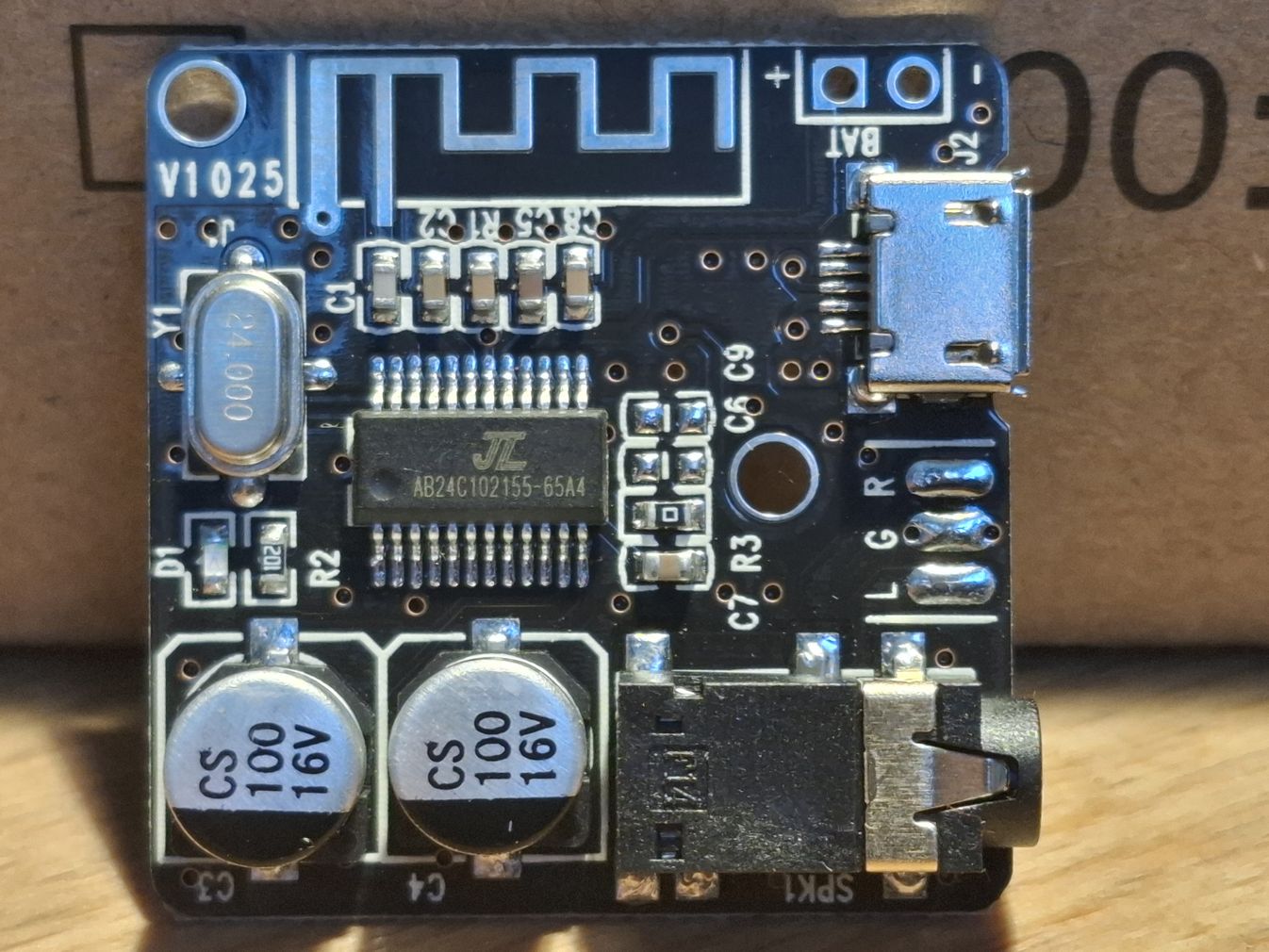

#26 Příspěvek od ok1hga »
sám používám VHM314 a záleží jaký mají FW
některé po zapnutí jen pípnou, některé maji žbluňknutí (jingle) . . .

EKKAR píše:Nebylo by jednodušší spáchat nf vstup do autorádia pomocí FM "transmittéru" ???
bylo, ale né všechny mají dobrou modulaci . . .
tento má modulaci slabou a když se zesílí rádio, tak to potom dost šumí . . .

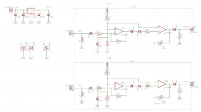

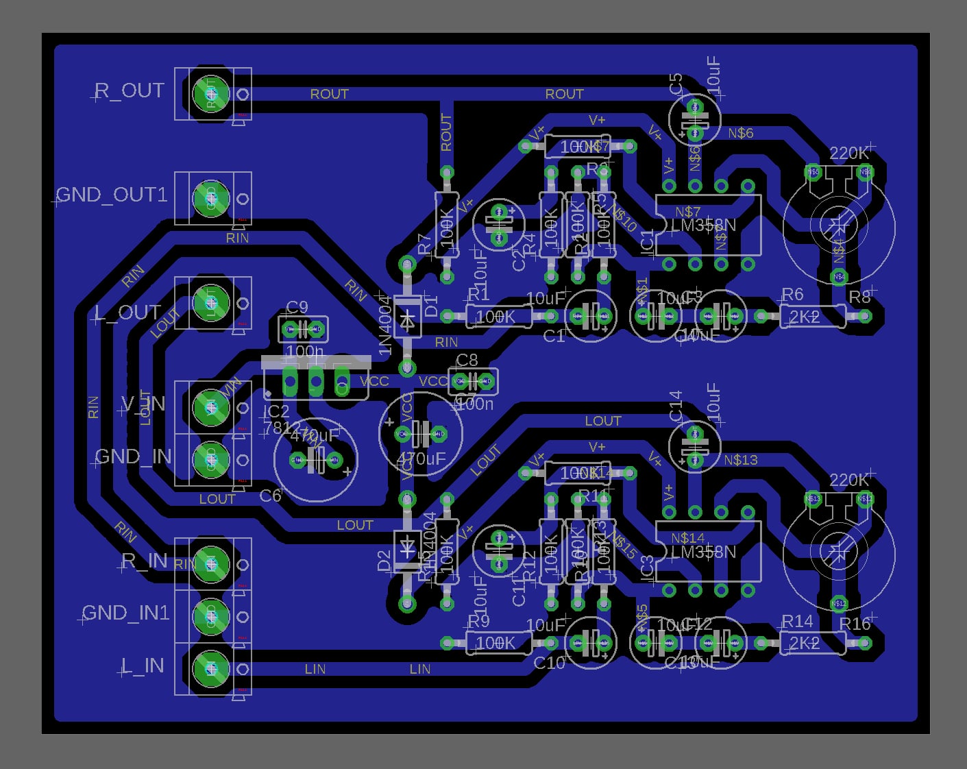

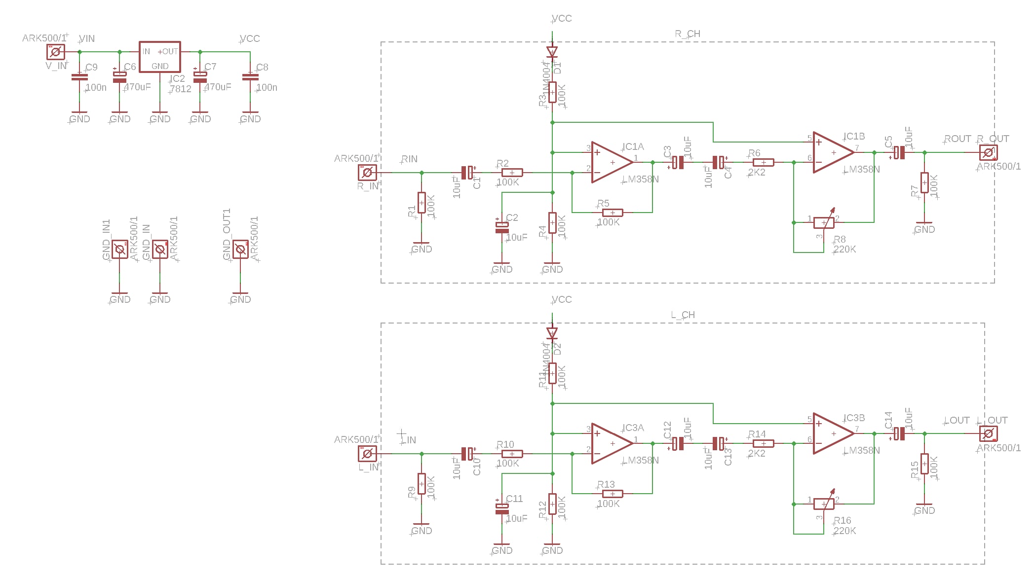

Kolega z práce co se hodně vyzná tak mi navrhnul tuhle variantu

Kolik z místních příznivců věrného zvuku to porazilo? LM358 na audio...
Mimochodem: proč sem dáváš schéma a desku v *.jpg místo *.png?

#30 Příspěvek od Ruprecht »
Ten návrh má zbytečně moc velké zesílení IC1B, IC3B - 100x (+40dB), to je skoro pro mikrofon. Když R3 a R14 zvětšíš na 10k a použiješ potenciometr R8, R16 100k, bude max. zesílení 10x (+20dB). A navíc budeš moct použít jeden 1u (nejlépe fóliový) namísto dvojice 10u elytů C3, C4 a C12, C13 (-3dB vychází na 16Hz). I na vstup bych dal fóliák 1u namísto elytů C1, C10. A byl by dobrý nějaký trošku lepší opamp (třeba NE5532).
