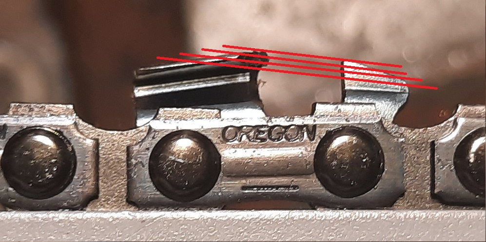

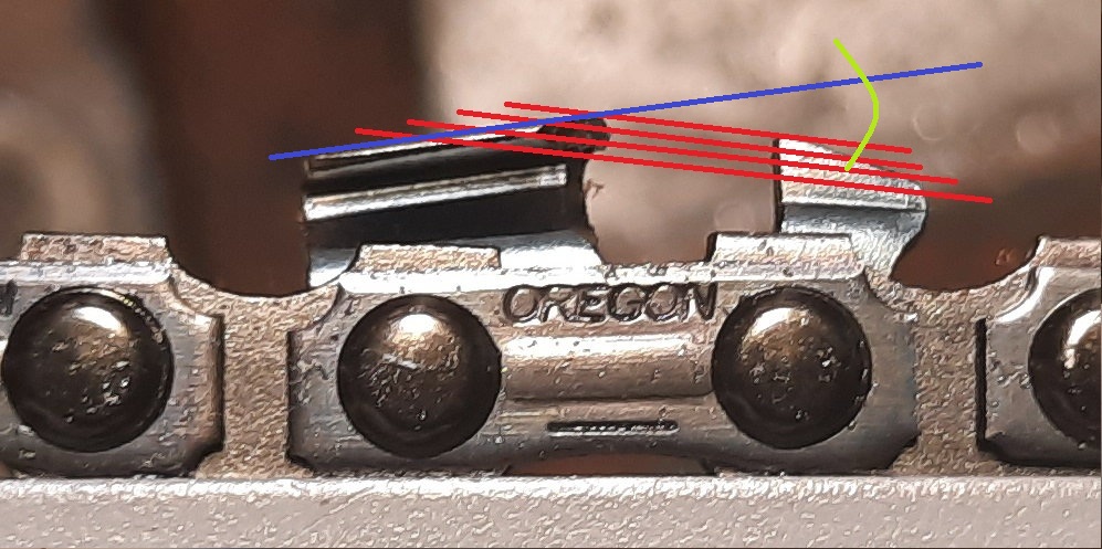

p32 píše: ty, co mají různou výšku, tak zbrušuji do stejné a tak, aby to bralo i na špici v zatáčce.

BOBOBO píše:Sorry jako , jakáže je otázka ?
Vše je o úhlech . Smutné , když někdo nechápe , že výška omezováku určuje úhel řezu zubu .
A co jsi nepochopil na tom "Předmět: Provedení omezovací patky na řetězu motorové pily" ? Úhly jsou dané na 30° a nic takového jako omezovák na ně nemá vliv.
Příspěvky: 20872
#18 Příspěvek od BOBOBO »
Asi máš dnes pod kloboukem volno . Výška omezováku určuje stupeň(úhel) řezu zubu . Neudává se ve stupních , ale tento úhel je zajištěn přikládanou měrkou pro úpravu výšky omezováku , ergo kladívko tou výškou omezováku se úhel nastaví . Ještě někdo ze slabší školy ?

Akorát že tohle dodržování úhlu od zubu k omezováku by znamenalo s ubývajícím zubem zvětšování tloušťky hobliny a to asi nebude to pravé.

Jó, bodaj bychom aj my mali vjacej takýchto ... Nicméně bobovův úhel je pro broušení naprosto nepodstatný.
K dotazu - onen "vedlejší plech" je tzv. bezpečnostní článek. A opracovává se zároveň s dorazem (omezovákem).

K bobovému blábolení se nemá význam vyjadřovat. Ty bezpečnostní články by správně měly být zbroušeny trochu níž než omezováky na zubu, ale nevím o tom že by se s tím někdo babral. Komu to vadí, koupí si řetěz bez toho a ostatním to může být jedno.
