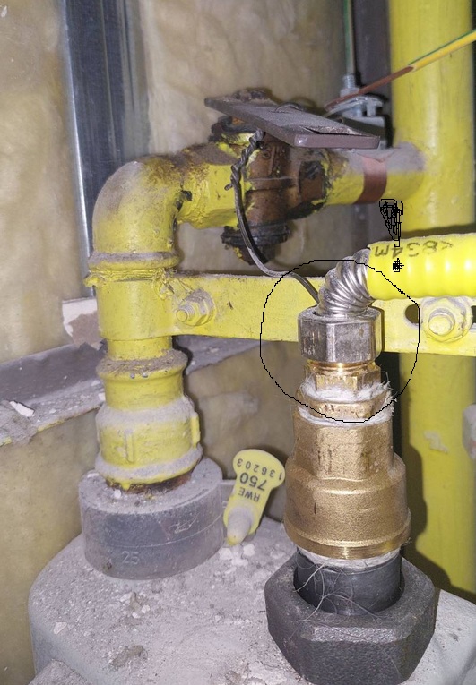

Ten zapalovač patří přesunout do Hvězdné pěchoty a p32 do blázince.
Plyn se amatérský testuje zásadně mýdlovou vodou. Protože to za 1. odhalí i malý únik a za 2. nehrozí osmahnutí, když je únik větší.
Ivan_01
Příspěvky: 1537
Bydliště: BB SK
#17 Příspěvek od Ivan_01 »
plyn je VTZ, možno by som túto tému radšej zamkol a možno aj zmazal, s tým zapaľovačom je to fakt na cezhubu.

Testovat to plamenem je kravina. Buď pěnotvorným roztokem, nebo udělat tlakovou zkoušku. Ještě to lze detektorem plynu, ale s tím je trochu problém, protože by se měl pravidelně posílat na kalibraci.

Krom toho bavit se tu můžeme o ledasčem, ale práce na VTZ musí dělat osoba s patřičným oprávněním. Jestli tu práci dělá někdo bez oprávnění, tak je to primárně jeho problém a né problém ebastlirny.
Jen tak mimochodem ten vlnovec by měl z matky jít rovně a ohyb být až po vzdálenosti několika průměrů vlnovce.

Asi se prvně domluvím z nějakým revizákem, protože revizi chci. Jen si pamatuji z dřívějška a jiného bytu, že jsem mu platil revizi a hadici (asi i ventil), aby byla jistota, že jsou nové. Tak ať je zbytečně nekupuji a do té doby využiju stávající.
Zmije
Příspěvky: 1691
Bydliště: Pardubický kraj
#24 Příspěvek od Zmije »
Já bych tomu revizákovi zavolal a zeptal se jaké má podmínky. Jestli chce novou hadici atd...

:lol: Jo, s tím zapalovačem je to na přeshubu, ale omlouvá mě to, že nejsem zvyklý psát romány a nemyslet přitom na něco jiného. Ta kontrola měla být k něčemu jinému (jsem se blbě sekl) a na kontrolu úniku plynu stačí jen voda s mýdlem nebo Jarem. Ono by se sice nic nestalo (kdo dělá s plynem, tak to ví), protože velký únik plynu by po otevření bylo už slyšet i bez jakéhokoliv testování a u toho malého by to byl jen malý plamínek, ale nemá smysl někomu podsouvat (i když omylem) takové testy, protože by si někdo myslel, že to tak má dělat u všeho. :lol:

Testování úniku pomocí plamene je vysloveně zakázáno, z hlavy nevím ve které normě, možná to večer dohledám. Na druhou stranu už jsem viděl i zkušeného plynaře, že něco testoval sirkou, ale pochopitelně věděl co dělá (byť v rozporu s normou) a podmínkou je, že není velký uník a ve vzduchu není výbušná směs. Bylo to ve spotřebiči (kotel) u trubičky k věčnému plamínku, kde detektor nepomůže, protože při startu tam trochu nespáleného plynu vždycky foukne a detektor se může zbláznit, pěnotvorný roztok zase rychle oschne kvůli teplu.
Edit: Hledání úniku s plamenem je pořešeno například
v ČSN EN 1775 odst. 8.4.:
1 Úniky plynu na plynovodech se hledají pomocí zvláštních prostředků, jako jsou kapalné prostředky pro zjišťování úniku nebo detektory úniku plynu.
2 Použití otevřeného ohně je zakázáno.
4 Detektory úniku plynu musí být v dobrém technickém stavu, zkalibrovány a musí být určeny pro daný účel použití a plyn.
v TPG 704 01 odst. 7.4:
Těsnost plynovodu je možné ověřit některým z následujících způsobů:
a) pěnotvornými prostředky
b) vhodnými detektory kalibrovanými pro daný plyn a účel použití
c) provozní kontrolou těsnosti
