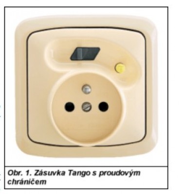

Existuje (?) i toto. Ale už jsem to dlouho neviděl v nabídce.Zde

Psal bych raději v minulém čase. I ten odkaz je 21 roků starý. Myslím že to ABB vyrábělo jen krátkou chvilku. Nevím proč, ale někdy by se právě tato zásuvka docela hodila.

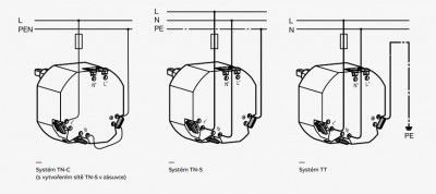

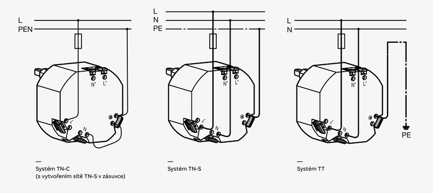

Kupoval jsem zásuvkovou ABB v roce 2020, dnes už ta s kolíkem asi nejde sehnat, ale Conrad má s vývodem země po stranách.
Zapojení do sítě TN-S i TN-C viz obrázek

Jj, Conrad to nabízí v Schuko za 8 litrů. No nekup to.
Myslím, že důvody, proč to ABB utnulo, byly dva - jednak šílená cena, takže slabý odbyt, a druhak že to v TNC síti neřeší problém s uhnilým PENem (chránič byl napěťově nezávislý).
