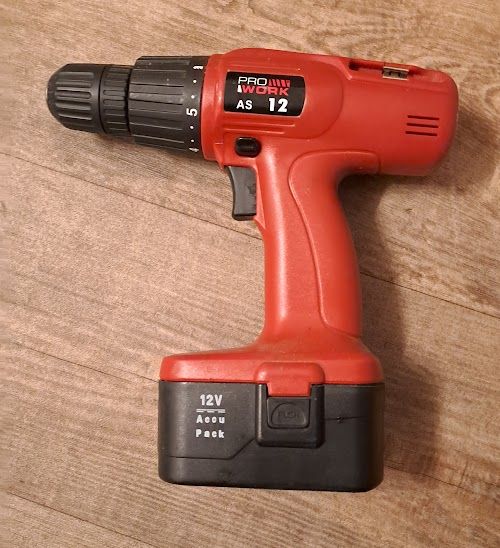

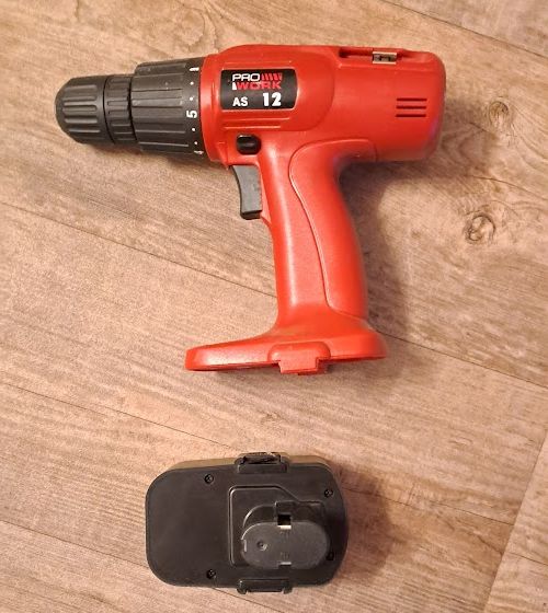

Příspěvky: 8229
#19 Příspěvek od Michal22 »
Posílám fotky.
Vůbec netuším, jestli to funguje, je to tady dýl jak já :-)
Nabíječka tu ale asi není.
Pokud máš zájem, byl by možný osobní odběr ve středu ráno (za týden), v Olomouci.

jjilek
Příspěvky: 4473
Bydliště: Olomouc
#20 Příspěvek od jjilek »
Podle těch fotek je to úplně stejný. Také rozměry zhruba souhlasí. Nápadný je popis 12V. že není nástavec na nabíjení je sice škoda, nějak bych to musel improvizovat.
Každopádně ve středu bych neměl mít nepřekonatelný problém. Za pokus to asi stojí.

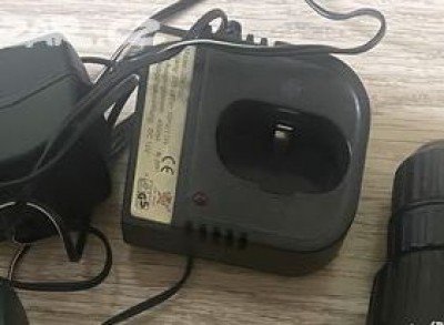

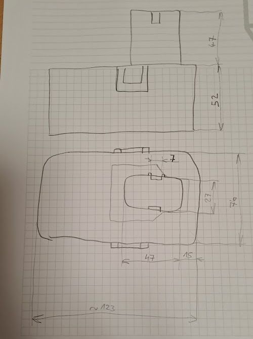

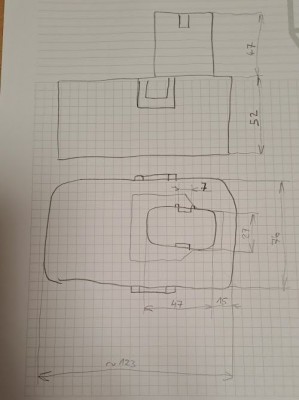

Po téhle delší a podnětné diskuzi upřesňuji:
Sháním onen díl, do kterého se nasazuje šroubovák a připojuje vlastní nabíječka. Nazval bych to sokl nebo možná stojánek.
Pokud jej neseženu, nebudu nic upravovat na gelové aku a všechno půjde do SD. Aby za to snad nedal víc, než za nový krám.

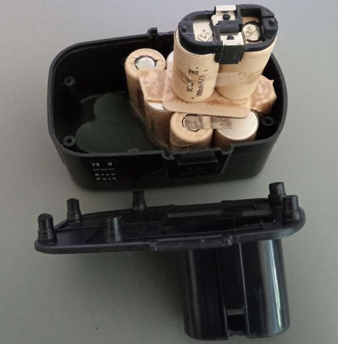

Příspěvky: 6669
#25 Příspěvek od samec »
V tej baterii máš plno voľného miesta. Nepotrebuješ extra nabíjací stojan. Tých päť súčiastok, čo sú v tom stojane, môžeš vmontovať do voľného priestoru batérie. Totiž Obal je pre 15 článkov (18V), ale 12V batéria má len 10 článkov.
