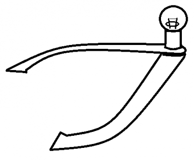

Kam zmizely ty čelisťové testery se žárovičkou?
Na mikrotužky přes buřty a dvoubuřtové baterky až po ploché stačila žárovička 3,8 V/300 mA, kdo to chtěl přesněji, připojil si paralelně k čelistem voltmetr. Většinou to ale nebylo třeba.
Kdo to nepamatujete, zkuste bádat, jak to fungovalo...

Mám 3,5V žárovičku s drátama. Svítí málo - neberu, svítí středně - neberu, svítí dost - vezmu a pak to doma dotřídím ampérmetrem.
Příspěvky: 35011
#26 Příspěvek od EKKAR »
Valdano píše:Neměří naprázdno. I těch 5mA zatížení stačí na to, aby bylo vidět jak na displeji testeru klesá napětí u slabého článku. Mě to stačí k tomu, abych oddělil nové články od slabých.
Je to málo, z poloviny "vyždímanej" článek to nepozná. Těch 300mA co bere ona Hillova žárovečka je ideálních, vteřinový připojení článek nikterak nevyšťaví - a napětí snížený na narostlým vnitřním odporu je velice zřetelný. Funguje to na tužkáče, malý i velký "buřty" i na "placatou". Děda takovou zkoušečku taky měl, kam se poděla po jeho smrti nemám tušení - asi ji někdo vyhodil, já po něm pozůstalost nedostal příležitost ani vidět. Pokud se má nahrazovat nějakým digitálním indikátorem, je potřeba paralelně k článku po dobu měření připojit aspoň 10Ω odpor na 1-2W, aby byl definovaně zatíženej - to digitální měřáky se svým odporem vstupu 100kΩ a víc absolutně nedokážou zajistit.

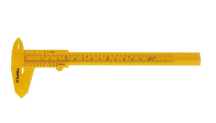

Já měřím tužkovky šuplerou. Pokud se článek do tří minut znatelně ohřeje, byl původně dobrej.
Příspěvky: 20508
#29 Příspěvek od Celeron »
Zapoměls napsat, že tou na obrázku baterky měřit nejde. :lol:

#30 Příspěvek od ransom »
To je střídavá šuplera do 600V. Má drátovej hloubkoměr, ten funguje jako fázovka.
