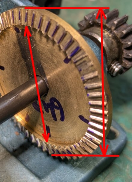

Karle, poslal jsem fotku nástrojařovi a to velký kolo na odvalovajdě nejde, musí se to dělat tvarovou kudlou na šťouchačce s děličkou, protože jak zub, tak mezera se zužuje a musí směřovat do středu kola. Tohle je postaru, po novu by to šlo na CNC pidifrézou a opravdu vyjezdit správný tvary zubů a mezer. Vše ostatní nebude zabírat celou plochou zubu ale jen v jednom místě a proto se ty kola rychle odrbou.

Mohl by jsi prosím ještě změřit ty dva rozměry?

Ok, vnější průměr je 38,6mm vnitřní 31mm. Otvor pro hřídel 5mm.
