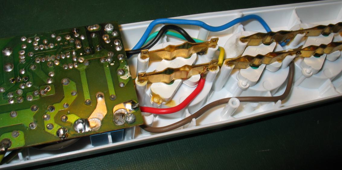

Stlpiky som polepil sekundovym lepidlom a sodou bikarbonou. Z jedneho kus chybal, tak som nasiel vhodnu kovovu tycku, nalepil po obvode na nu lepiacu pasku a vlozil do zvysku toho stlpika. To som obsypal sodou a pokvapkal lepidlom. Po zatvrdnuti som tycku pokvapkal izopropanolom a vytiahol z lepiacej pasky. Nasledne isla vytiahnut von aj lepiaca paska. Vysledok prijemne prekvapil, prebytocne casti, ktore vadili som odbrusil.
Skusil som nasunut kontaktne listy - drzia v tom pevne a hlavne nic neprasklo. Pre istotu som do kazdeho stlpika kydol Chemopren Extrem a listy zasunul do neho.
Kedze kabel bol odrezany ( :roll: ), kupil som novy 2m 3x1,5mm² (tiez EMOS, ale vyzera byt pouzitelny). Funguje to :)

Ještě než se s tím začneš srát, změř spotřebu toho bazmeku. Zvláště v sepnutém stavu. Měl jsem model co samotný žral přes 3W, což už může být dost kontraproduktivní.

Tieto male odbery cez kondik sa meraju blbo, nemam na to merak. Zasuvkovy wattmeter, co mam, mera az od 10VA.

rnbw píše:Zasuvkovy wattmeter, co mam, mera az od 10VA.
A to je problém odmerať 40W žiarovku s týmto a bez tohoto, a vypočítať rozdiel? :wink:
Příspěvky: 37414
#27 Příspěvek od rnbw »
To urobit mozem. Ale budes tej nameranej hodnote verit? Lebo ja nie. Je to Solid TS-JD (DT21).
martinkopp
Příspěvky: 1303
#28 Příspěvek od martinkopp »
Já si pro takové účely wattmetr dobastlil. Na nejnižším rozsahu měří od cca 3mW. Měří to s přijatelnou odchylkou, včetně účinníku, kapacitní zátěže, půlvlného zatížení apod. - testoval jsem ho. Chip který v něm žlutý muž použil vzorkuje napětí a proud cca 40ks/s.
Prodlužka hřála (prý už od novoty), tak jsem ji změřil a vyhodil do popelnice. Neměl jsem sílu to kuchat a jakkoliv se tím dál zabývat.
