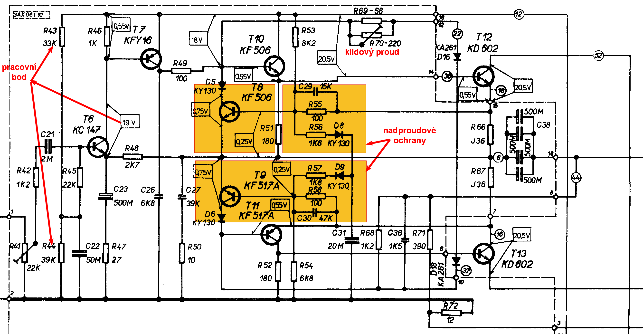

Ten zesilovač bez koncových tranzistorů nemůže fungovat, protože ty tranzistory jsou součástí zpětnovazební smyčky z výstupu zesilovače na vstup. Ta zpětnovazební smyčka určuje (mimo jiné) klidový stejnosměrný pracovní bod všech prvků zesilovače. Proto nemůžeš tranzistory nahradit odporovým děličem.
Jediné, co můžeš v tomto zapojení "ošidit", jsou nadproudové ochrany (obvod s tranzistory T8 a T9 s příslušnými odpory a diodami). Jinak nic.
Dokud nemáš osazené koncové tranzistory, nemůžeš zesilovač oživovat, ale pouze pasívně měřit jeho součásti.

Pardon, měl jsem na mysli, že to neuživí T10, ale ta chyba ti mohla dojít, když T11 máš nahrazený odporem. Až tam bude na pozici T12 správný tranzistor, změř to znovu.

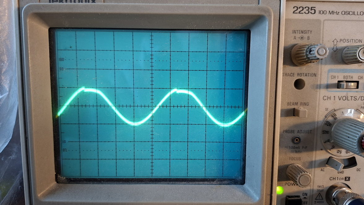

Teraz riesim vstupnu predzosilnovac a na baze T1 som nameral signal, ktory ma trochu deformovanu hornu sinusovku, vid. obr c.1.

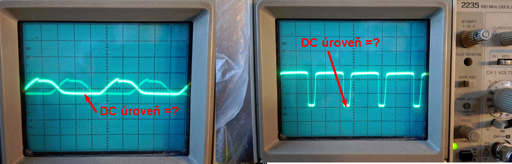

Na kolektore T1 som nameral obdlznikovy priebe, vid. obr c.2. Velkost je 2 V AC.

Příspěvky: 14453
#24 Příspěvek od masar »
bonatius píše:...Na kolektore T1 som nameral obdlznikovy priebe, vid. obr c.2. Velkost je 2 V AC...
Takový údaj je k ničemu. Vezmi multimetr a změř stejnosměrná napětí na elektrodách obou tranzistorů T1 a T2 (bez signálu). Jejich pracovní bod je nastaven trimrem P1. Také můžeš porovnat tato napětí s funkčním kanálem ve stejnolehlých bodech. Když ta napětí dáš sem, budeme vědět, co je špatně.

Průběh na kolektoru T1 není kmitání, ale silné omezování/ořezávání vstupního průběhu.
Ano, dobře provedené měření osciloskopem je více vypovídající, než pouhé měření multimetrem. Ale to by sem autor musel dát snímek i s relevantními údaji o časové základně, citlivosti, režimu apod. Údaj 2V AC je téměř nic neříkající a spíše něco vypovídá o autorovi měření.
Ještě k té závadě - pokud by byl vadný např. elyt C1(svod), mohlo by to po připojení nf generátoru způsobovat zmíněný problém.

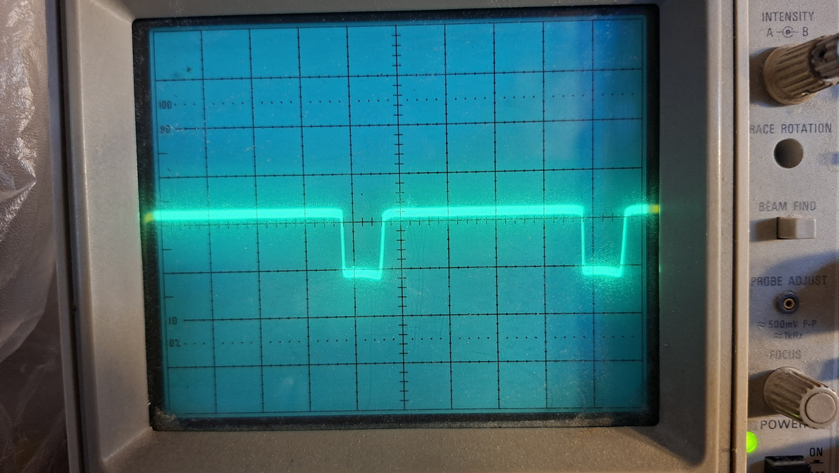

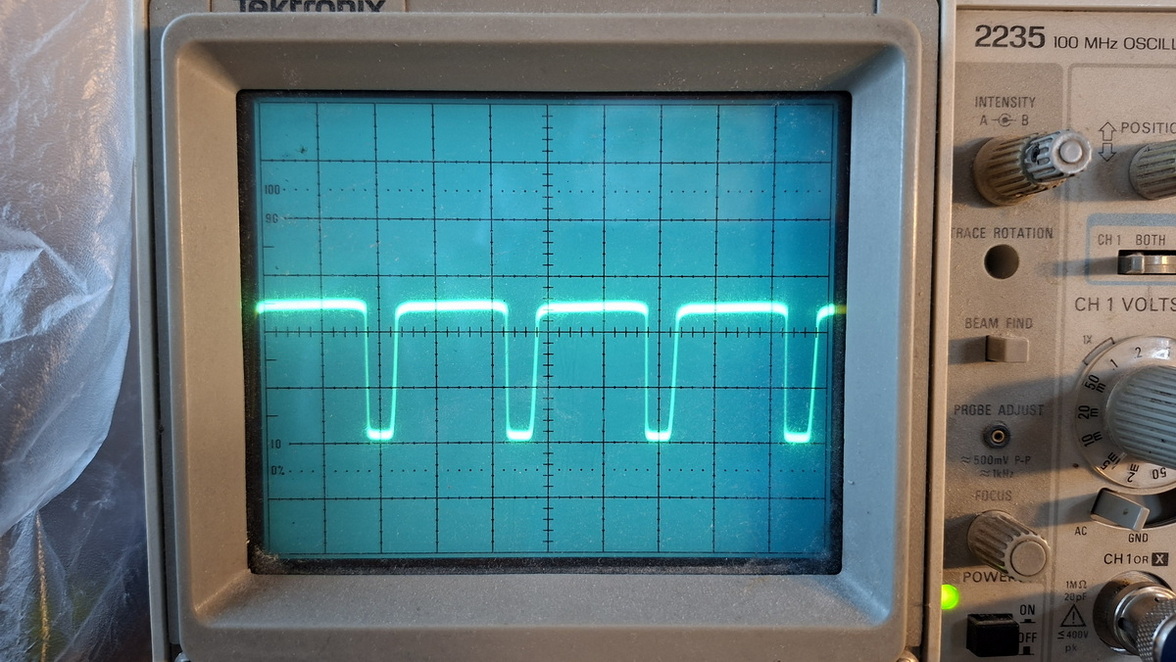

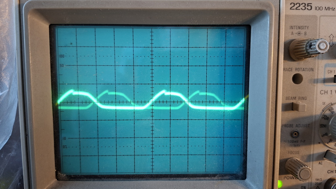

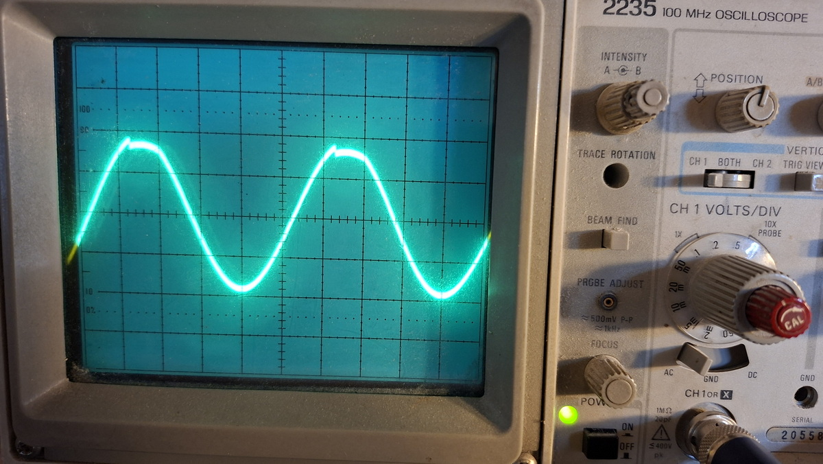

vymenil som kondenzator C1 a niz sa nezmenilo
prikladam obrazky merania osciloskopom na T1
vstupny signal ma rozkmit 1V
sonda 1:10, AC meranie
T1-B: 0.5V/d, 0.1ms/d
T1-E: 0.5V/d, 0.1ms/d
T1-C: 1V/d, 0.2ms/d
T1-B
T1-B
T1-E
T1-E
T1-C
T1-C
Příspěvky: 14453
#30 Příspěvek od masar »
Ty průběhy potvrzují, co jsem psal výše. V této diagnostice je nutné používat DC režim zobrazení. Jinak mají nízkou vypovídající hodnotu.

I tak to vypadá na chybějící zápornou z.v. do emitoru T1 (jak jsem psal výše).
