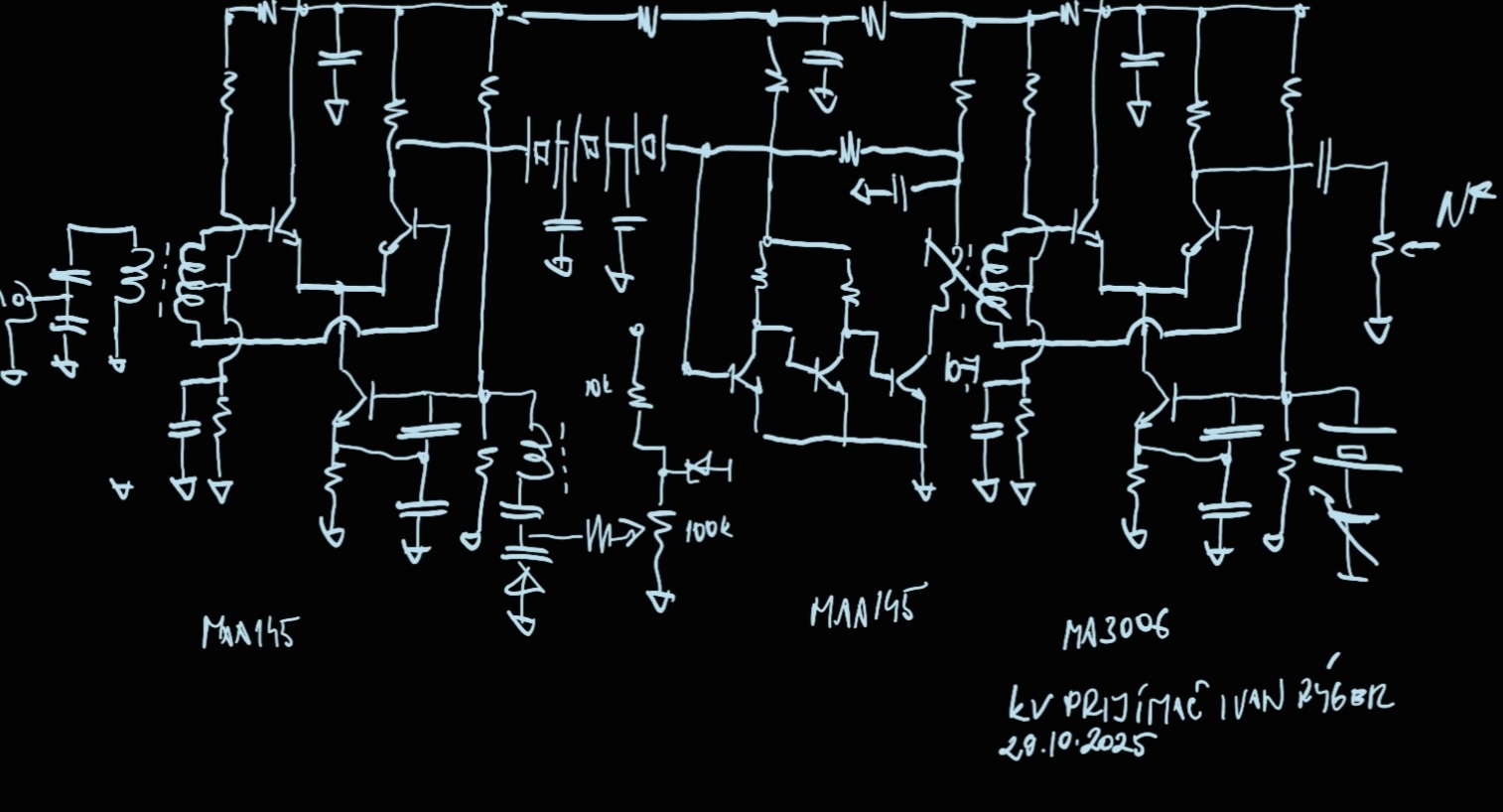

Ako namet na bastlenie. KV prjimac.

Ten IO na vstupu není MAA145, ale bude to nejspíš také MA3006.

Ospravedlnujem sa za chybu, 3006 je spravne.
