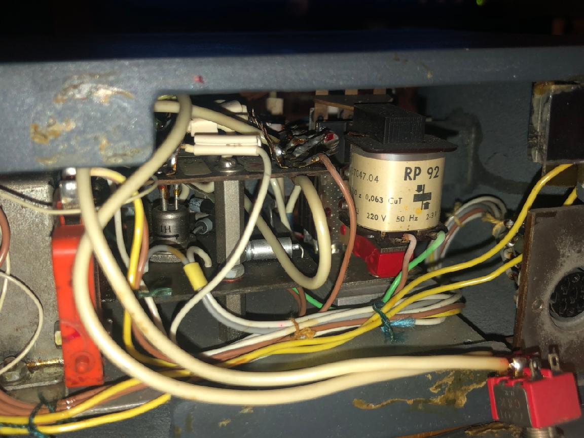

bez předního panelu (teda ale netuším jak ho vrátím zpátky, byl přilepený, a stejně tam jde vidět akorát néjaké relé)

To bude nejaký "bastl", na poslednej foto vidím triak KT728 a vľavo nejaké trafo,
Rozborku môžeš dokončiť, možno sa na 20 stránke dostaneme k tomu, čo to je, každopádne oddeľovacie trafo to nebude.

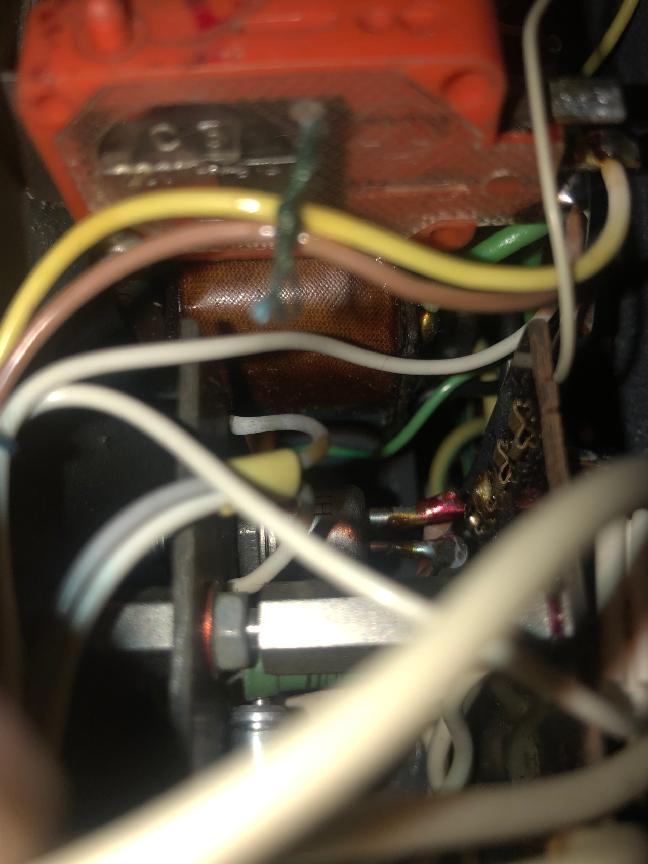

nějaká cívka ale vevnitř je

Mne sa to nezdá. Prečo by mal byť pod merakom nejaký výstupok? Ani kvalita celkovo nepripomína studer. Možno niečo veľmi staré. Nie je to náhodou nejaká podomácku zlátanina a ten kus s nápisom z nejakého iného prístroja?
Najskôr to je reulačný autotransformátor. Prípadne diaľkovo (po kábli) ovládané zásuvky. Najmenej pravdepodobné, že je to oddeľovací transformátor. Možno ešte nejký monitor 100V rozhlasu... Záleží od popisu meraku a prvkov na paneli.
EDIT: Tak už vidím aj fotky a toto teda veru že ani náhodou nie je Studer. Presne, ako som predpokladal, podomacku zbastlené. Ale tá krabica mi niečo pripomína. Niekde som ju už videl.

Nepřipojený ochranný vodič k jedné ze zásuvek může naznačovat, že šlo o pokus o galvanické oddělení této zásuvky.
Ale rozhodně jde o bastl ne zrovna bezpečný - viz trubičková pojistka mezi zásuvkami. Rozhodně nedoporučuji s tímto zařízením cokoliv zkoušet do doby, než budeš vědět, o jaké zařízení se jedná a budeš schopen rozeznat rizika, vyplývající z jeho stavu.

Studer to není. Je to bastl, a to tuzemský (zásuvky Hlinsko).
Mohl to kdysi být Master-Slave spínač.
Zapojení, které je na těch na píču fotkách vidět, působí značně podezřele. Spojení modrého vodiče se žlutozeleným sugeruje možnost, že to je zapojené jako TN-C, což by bylo naprosto nepřípustné. Doporučuju to vyhodit do elektroodpadu, přejet náklaďákem, utopit v senkrůvně, nebo věnovat nepříteli.

ransom píše:Spojení modrého vodiče se žlutozeleným sugeruje možnost, že to je zapojené jako TN-C, což by bylo naprosto nepřípustné.
Skôr to sugeruje nedostatočné dioptrie, lebo kolik na zásuvke je nezapojený a celý prístroj je napájaný cez dvojvodičovú šnúru. Takže farba vodičov v tomto prípade znamená len to, že práve taký vodič bol po ruke. :wink:

Když vidím ten triak, tak mne napadá nějaký triakový regulátor s primitivním fázovým řízením nebo jednoduchý stabilizátor síťového napětí třeba i dálkově ovladatelný. Bez odkrytování a detailních fotek předního panelu vůbec nelze určit co to je. Ochranný kolík zásuvek je opravdu nepřipojený, takže nejdříve zjistit, jaký to má důvod. Pokud je kastle kovová a přívod jen dvouvodičový, tak to je fakt risk a raději zahodit..
