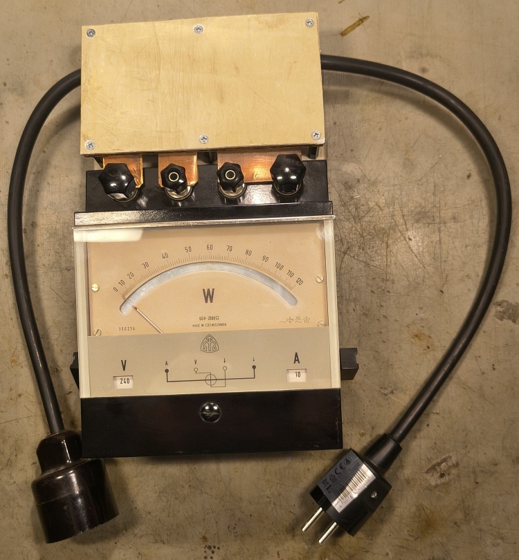

Starý, ale pořád dobrý. V těchto dnech naměřím na tep. čerpadle Toshiba vzduch-vzduch s invertorem při topení na 19 stupňů v baráku příkon okolo 250 - 300 W.
