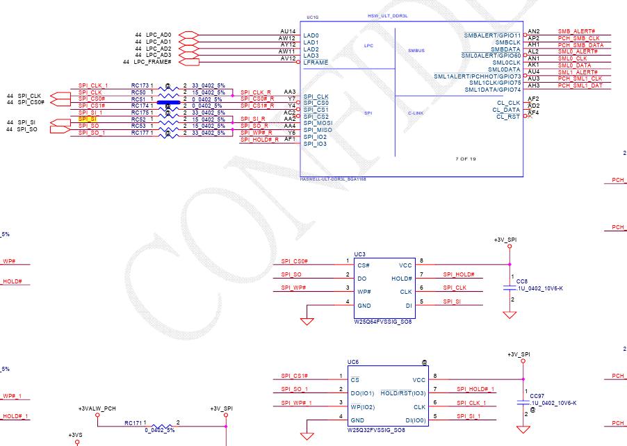

Našiel som miniatúrny SMD odpor blízko kontaktov EEPROM napojený na pin 5, ktorý mi ukazuje nekonečný odpor. Tak buď má viac ako 2M, alebo sa poškodil teplom od spájkovačky. Alebo ho odpravila EEPROMka Winbond 25Q64FVSIG, v ktorej som skúšal opravený BIOS. Pôvodná EEPROM je GD 25B64BSIG.
edit: zobral som lepší merák, odpor má medzi 13M a 14M, záleží ktorým smerom ho meriam. Nieje pull-up, jeho druhá strana nevedie na žiadny vývod IO. Tá hodnota sa mi nezdá. Našiel som tu inú dosku, tiež lenovo, a tam som okolo EEPROM nameral najväčší odpor 1M.

Doska je Compal NM-A271? Jediny odpor z pinu 5 (SPI_SI) je RC52, co ma byt 15Ω.

Doska je NM-A272, ale vyzerá že to sedí, tie ďalšie dva 15Ω odpory na ďalších pinoch som našiel a nameral. Pohľadám či mám nejakú blchu čo tam vojde, zrnko maku je väčšie ako tento odpor.

15Ω odpor vymenený, žije to! :D Takže sa môžem vrátiť k skúšaniu toho opraveného BIOSu ktorý som si myslel že nefunguje.
Plynie z toho ponaučenie: odpory menšie ako zrnko maku sa zničia teplotou a nieje to na nich vidieť.
