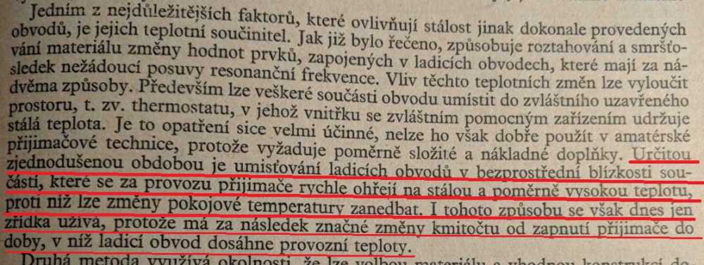

#24 Příspěvek od robos »
BOBOBO píše:Taková lampa se ohřála a byla stabilní a dokonce i jiný kus byl v podstatě tvých kmitočtů stejná ..
Pre objektivitu pridávam úryvok z knihy z roku 1957. Niečo na tej stabilizácii ladiacich obvodov teplom, vznikajúcim napr. v elektrónkach, je, ale asi by to človek použil iba z núdze. Dlhodobo by vplyv tepla na materiály v L-C obvodoch mohol byť degeneratívny.
