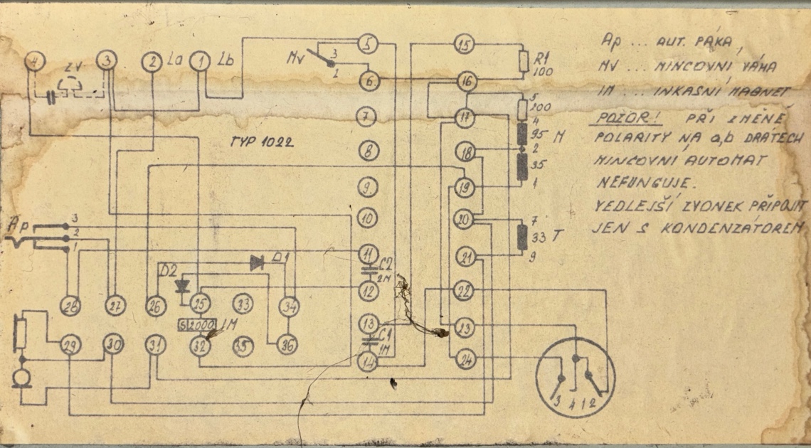

Doplnil jsem do dotazu další fotky.

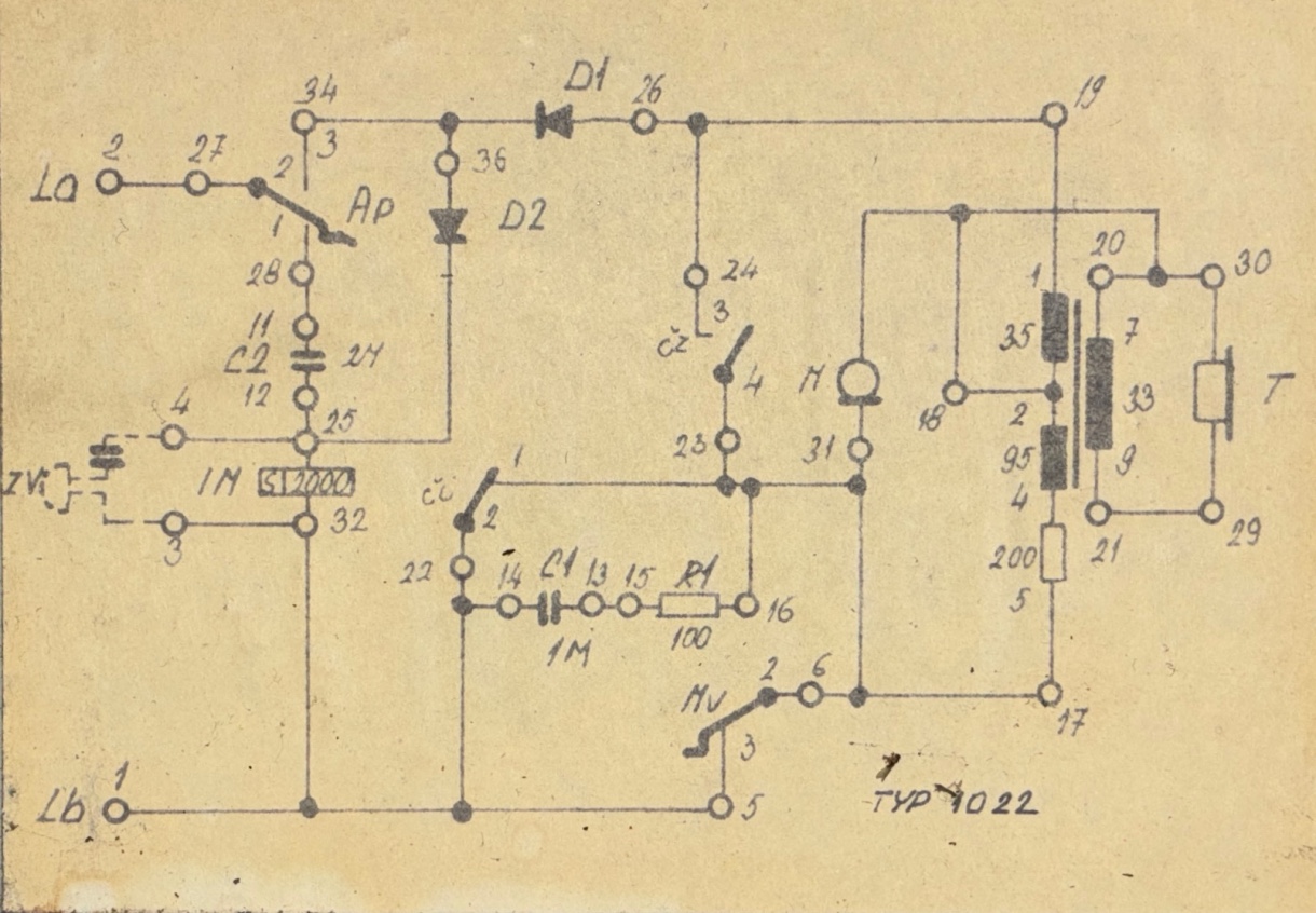

Prosím o výklad schematu tj. v jakých provozních režimech se uplatní C1,R1 s okolními kontakty. Jaký bývá převodní poměr trafa?
Mv, IM s D2,C2, mikrofon a sluchátko jsou jasné.

Použité zkratky a zapojení automatu

Člen C1R1 je zhášecí, aby se neopalovaly moc rychle kontakty číselnice.
Ve schématu jsou hodnoty hovorového trafa v ohmech, bývalo to vinuté stejným průřezem, takže se z toho převodní poměr dá slušně odhadnout.
Tomuto zapojení trafa se také říkalo "vidlicové", protože dělalo z dvoudrátu linky čtyřdrát (zvlášť mikrofon a zvlášť sluchátko). Proud mikrofonu šel do "středu" primárního vinutí, aby se ho co nejméně indukovalo do sekundáru, na kterém bylo sluchátko, prostě, aby ses nezahlušil vlastním hovorem, ale aby šlo víc do linky a přitom, abys protistanici slyšel dobře. Odpor 200 Ω v sérii s největším vinutím vyvažoval symetrii magnetického účinku mikrofonních vinutí proti impedanci linky, čím líp se do ní trefil, tím méně šlo z toho, co říkáš, do tvého sluchátka. Ostatně toto zapojení hovorového trafa (HT) bylo v každém telefonním přístroji.
To jen domovní pindafony mají mikrofonní vložku v sérii se sluchátkem a obejdou se bez hovorového trafa, na těch pár metrech vedení se nijak významný útlum neuplatní, aby to vadilo.

Ok. Číselník je připojen 3 (4) dráty. Dvojice drátů je pulsní volba, počet pulsů odpovídá vytáčené číslici a 0 je 10 pulsů. Ten třetí drát (dvojice) je k čemu?

Ten 3. je tam právě pro to, aby těch impulzů nebylo víc jak 10, tzn. "maskuje" (odpojuje) přebývající 2 impulzy. Přišel bys na to, kdyby sis spočítal počet rozepnutí kontaktu při vytáčení...

Dokud je zvednuté sluchátko a kotouč v základní poloze, je kontakt Čz rozpojený. Dostaneš tón. Jak hneš s kotoučem, kontakt Čz sepne a připojí kontakt Či, který je také sepnutý, čili ty kontakty zkratují linku.
Kontakt Či býval kombinovaný - byl přemostěný dalším kontaktem Čp sepnutým po dobu prvních dvou rozpojení kontaktu Či, protože mezi natažením jedničky a dojezdem do výchozí polohy přeruší hvězdička obvod 3x. Jenže ústředna potřebuje pro volbu jedničky přerušit obvod jen jednou, proto se ty poslední dva impulsy před doběhem kotouče zkratují. Kontakt Čp/Či býval vyvedený zvlášť, aby bylo možné vnějším zkratem vyřadit číselnici a zamezit tak volání.
Ten pomocný kontakt Čp se v některých číselnicích nahradil mechanickým přizvednutím pérového svazku, aby přerušovací hvězdička proběhla mimo, a ve schématu ho někdy najdeš, někdy ne.
Prodlevu (min. 352 ms) potřebovala ústředna k tomu, aby poznala, že volba čísla skončila. Čtvercový volič skupináře (v synchronní ústředně) zastavil krokování vzhůru a musel mít čas najít první volný výstup k dalšímu stupni, který pak byl stejně ovládaný volbou dalšího čísla. Až předposlední číslo vyhnalo linkový volič do příslušného patra a poslední číslo ho otočilo na výstup k volanému účastníkovi a následovalo připojení vyzváněcího tónu.
Pokud došlo kdykoli v tomto procesu k tomu, že se volný skupinář nebo linkový volič nenašel, dostal volající obsazovací tón už během vytáčení čísla.
U asynchronních ústředen to fungovalo jinak, ale ty byly v JTS celkem vzácné, navíc na těch by se funkce číselnice hůře vysvětlovaly.
