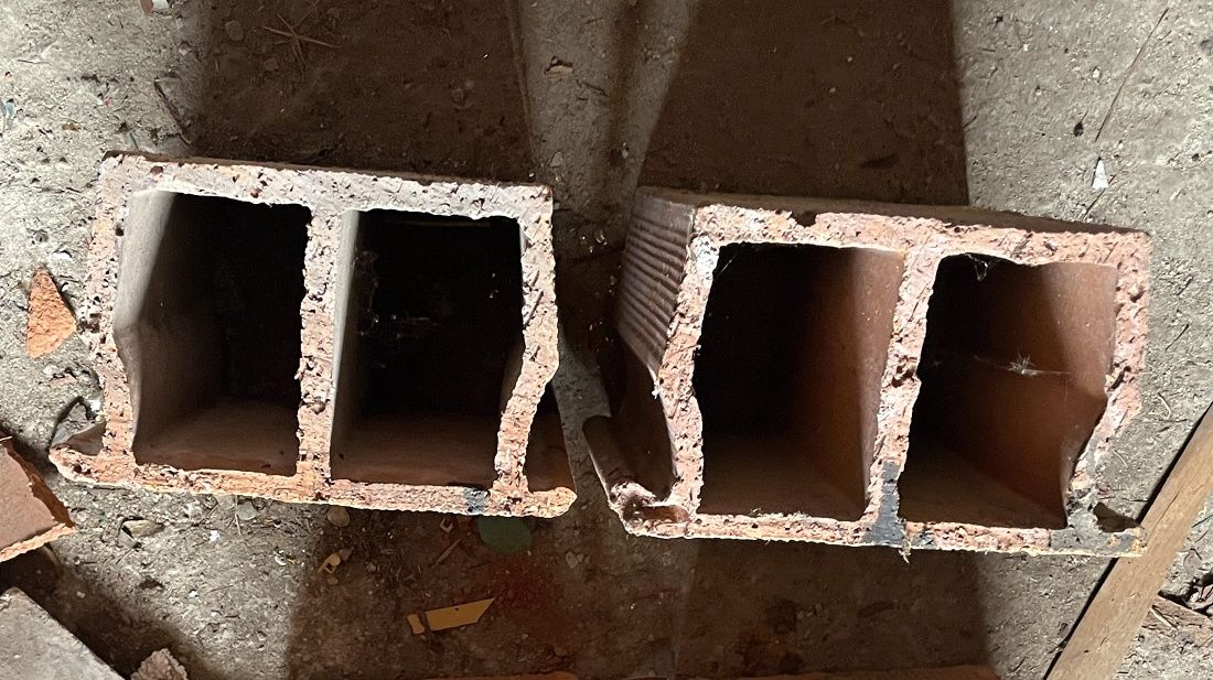

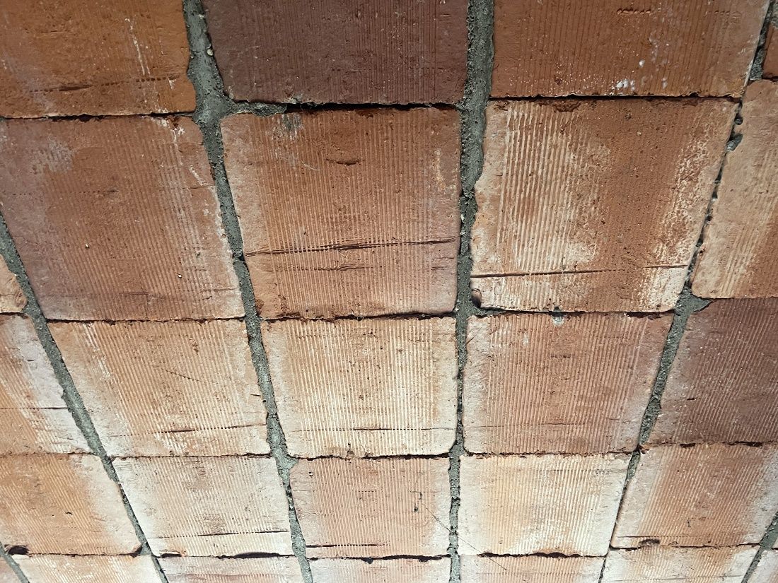

jenicek píše:Mácháte tady různý technologie dohromady. To co je na původním obrázku tazatele jsou starý keramický prefabrikovaný překlady. Skládají se z podélné výztuže zalité betonem na keramickém podkladu.
Druhá fotka jsou vložky, ale do jiného starého systému
pořád mi nejde do hlavy jakým postupem je dělaný strop z těchto vložek (ty vložky jsou na tom stropu širší částí směrem dolů), znáte někdo tento system?
Příspěvky: 20508
#30 Příspěvek od Celeron »
