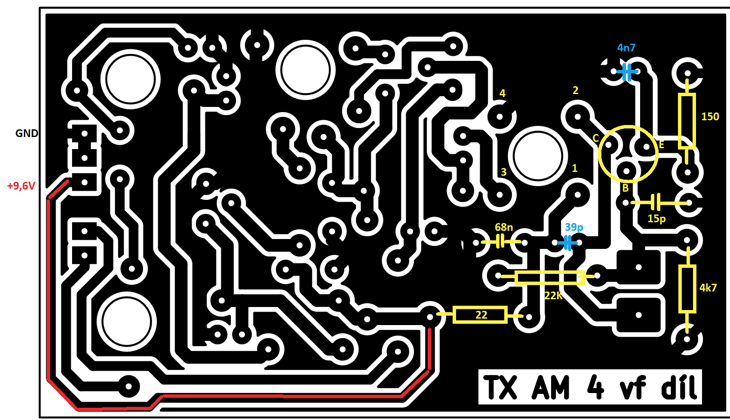

samec píše:A si si istý, že to, čo máš nakreslené, máš aj reálne zapojené? Daj sem fotky reálneho plošaku, na ktorom to meraš.
Můj foťák v mobilu je tragédie sama o sobě, takže přikládám raději obraz DPS jak šla do výroby, a do ní jsem zakreslil inkriminované součástky tak, jak je tam mám zapájené - kresleno ze strany plošných spojů.

Celeron píše:Ten plošák je kreslenej ze strany spojů a nebo součástek? Pak by mohl být KSY62 opačně. Vyndej ho a změř napětí na děliči pro bázi. Spočítat napětí děliče předpokládám, že umíš. Pokud tam nebude, je vlasová trhlina v plošáku.
Tohle zapojení oscilátoru bylo snad ve všech AM RC vysílačích stejný a chodilo vždy na první šlápnutí.
Ten obrázek, který máš na mysli, je z programu KiCad ze strany součástek, KSY 62 je určitě dobře - praporek s emitorem je vlevo (i když připouštím, že to je moje specialita obracet polaritu trandů ). :D

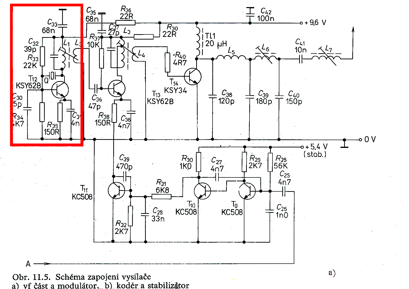

V příloze je to schéma trošku lépe.
