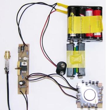

tak som osadil diodu do puzdra, pripojil ku laserovej diode paralelne 1N4007 v nepriepustnom smere a nastavil stabilizátor na 1,8 V, 260 mA a nič :evil:
dioda síce vyžarovala (slabý laserový lúč) ale odoberala len nejakých 50 mA 8O :?
:arrow: :arrow: DATASHEET http://www.lasermate.com/LD808-200N.htm
:arrow: http://www.ebastlirna.cz/modules.php?na ... 2&start=15
Tak neviem či som nechtiac nejako odpásol diodu (snáď by nemala byť tak citlivá na statiku)
Použil som síce trafopájku, ale pájkoval som čo najrýchlejšie.
__________________
Pri meraní ma zarazilo, že síce som stabilizátor napájal z batérii a nastavil jednosmerných 1,8 V tak na výstupe sa zároveň zobrazilo striedavých 3,1 V 8O rovnako ako keby som ho napájal zo sieťoveho adaptéra.
__________________
medzitým som musel vymeniť aj KC508 - nejako sa odpálil :?
200 mW 808 nm 1,7-1,9 V 260-280mA
(21.71 KiB) Staženo 69 x
#25 Příspěvek od Crifodo »
je to docela pravděpodobné že jsi LD upekl na první pokus.
Především, LD JE citlivá na statiku, i když ti to může u levných 10x vyjít že se nepodaří ji odpálit, podle zákona schválnosti se to povede u té drahé.
"Semiconductor laser device is very sensitive to electrostatic discharge. High voltage spike current may change the characteristics of the device, or malfunction at any time during its service period. Therefore, proper measures for preventing electrostatic discharge are strongly recommended."
Trafopájka není dobrá metoda jak zacházet s citlivou součástkou, vyrábí impulsy při zapnutí a vypnutí.
Ten stabilizátor má dost vad na kráse, jak popisuje původní pramen dál v diskusi, určitě by se dal navrhnout lepší.
Ale hlavně výkonový tranzistor na 15 cm opratích je skoro záruka na rozkmitání, to je to, proč ti ukazuje měřák střídavé napětí.
Zdroj je potřeba napřed pořádně vyzkoušet a změřit s trenažérem LD, než připojíš nějakou skutečnou LD. Jestli má LD podle katalogu hraniční napětí pro laserovou emisi 55 mA, je bezpečnější začínat zkoušení při podobném proudu a pak postupně zvyšovat. Radši bych ale vyloučil otočné trimry, spolehlivější je sada odporů přemostěných kvalitním jumperem (zlaceným), pochopitelně ve vypnutém stavu.
Mimochodem, čím měříš záření na 800 nm?

Potom nebolo pekné od predajcu v GM-ku, že pri jej predvádzani ju držal za kontakty a takto mi ju predstavil - či sa na to vzťahuje záruka???
Takže asi pojdem po novú a namiesto spájkovania ju osadím do nejakých vhodných nožičiek.
Vlnovú dlžku zatial nemerám, ale len kontrolujem camkoderom v režime NightVision a zo zakrytými infra diodami.
