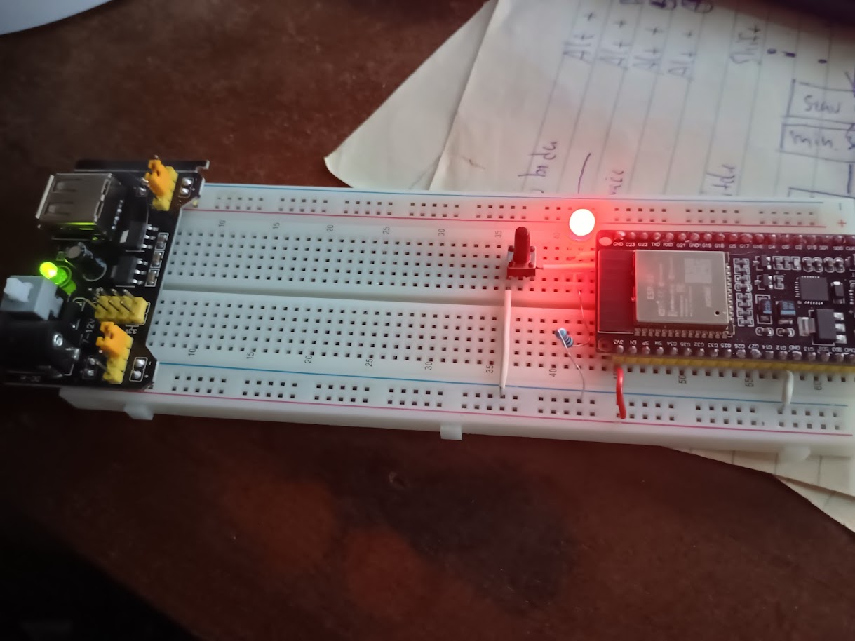

#25 Příspěvek od makozrout »
Valdano píše:Spíš bych doporučil se seznámit s bezdrátovou komunikací a kity na bázi ESP32 viz kniha "ESP32 prakticky" ....
Už na tom pracuju. Knížku mám taky.
