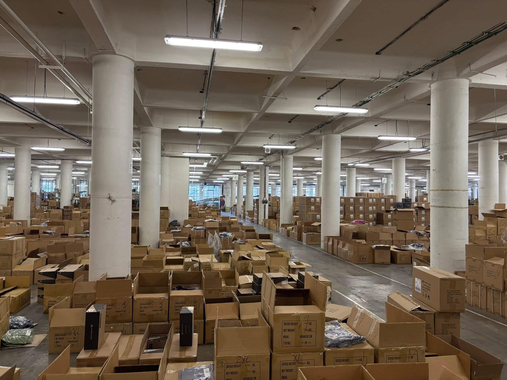

Posílám jednu fotku, jak to prý vypadalo vevnitř před požárem - hasit bych to nechtěl...

Možno niekomu vyhovovalo, že to zhorelo a spadlo. Sklad na fotke vyzerá skôr na sklad bordelu, než na sklad tovaru. Pootvárané krabice a žiaden systém ukladania a evidencie. Samotná budova ani nemusela byť vhodná na prestavbu. Totiž na sklady sú iné normy, než na verejne prístupné budovy. Zaťažiteľnosť podlažia, hygiena,... Prestavba by bola drahšia, než stavba novej budovy. Teraz môžu namiesto jednej nepraktickej budovy postaviť tri štandardné, moderné.

To je sklad Alpine Pro.

Veľmi "Pro" nevyzerá.
