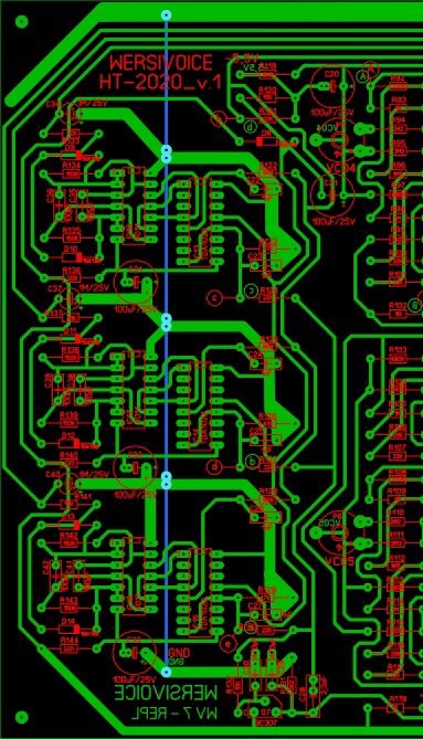

Pokud budete mít foto plošného spoje nebo jinou předlohu v Jpg, lze tento obraz natáhnout jako první vrstvu do programu "Sprint Layout" a v druhé vrstvě v podstatě obtáhnout spoje. Součástky se pak generují z bohaté knihovny prvků. První vrstva se pak vypne a máme krásnou předlohu. Takto vytvářím jednoduše kopie i složitých desek různých přístrojů a formát .lay zašlu pak firmě ke zhotovení přes internet. Deska na TW140, pokud bude foto předloha, je vytvořená tak za 3-4 hodiny. Na foto je příklad části takto okopírované desky efektového zařízení WersiVoice (170x280mm). Podkladová vrstva v Jpg je zde již vypnutá. Kreslí se z pohledu součástek, při výrobě se spoj zrcadlí. Na velikosti předlohy nezáleží. Vše se upraví v programu. Pro rozložení součástek, jejich typů a velikosti je dobré mít pohled ze strany součástek a schema přístroje. Takže jen sehnat foto, program a ať se zadaří.
Pohled ze strany součástek

Fotky origo desky ti můžu poslat pokud na to nespěcháš a pokud ti nebude vadit, že je poškozená. Ne ale tolik, aby sis nedomyslel jak to je.
Ta funkce na kopírování ve Sprint Layoutu je fakt dobrá, také občas používám. Určitě to ale není na 4 hodiny protože se snažím aby to bylo fakt perfekt a to fakt nejde.
Pokud ale nepotřebuješ za každou cenu originál, tak si projdi vlákna, kde se rozebírá upravený a vylepšený Transiwatt pod názvem Danwatt. Jak tady na Bastlírně, tak zejména na Audiowebu.
