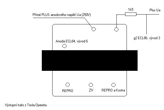

Změnou těch kondenzátorů ti budou trochu hůř hrát nízké kmitočty, ale o nic nejde. Moc nerozumím - odpor 330 som dal prec - a co jsi dal místo něho? Bez něj ti to nebude fungovat! Na tom odporu se vytváří potřebné záporné mřížkové předpětí. To trafo je pouze náhrada - vhodné max. tak k odzkoušení. Odpoledne ti pošlu zapojení toho výstupního trafa z Tesla Operety.
Výstupní trafo z Operety.jpg- (14.42 KiB) Staženo 123 x
