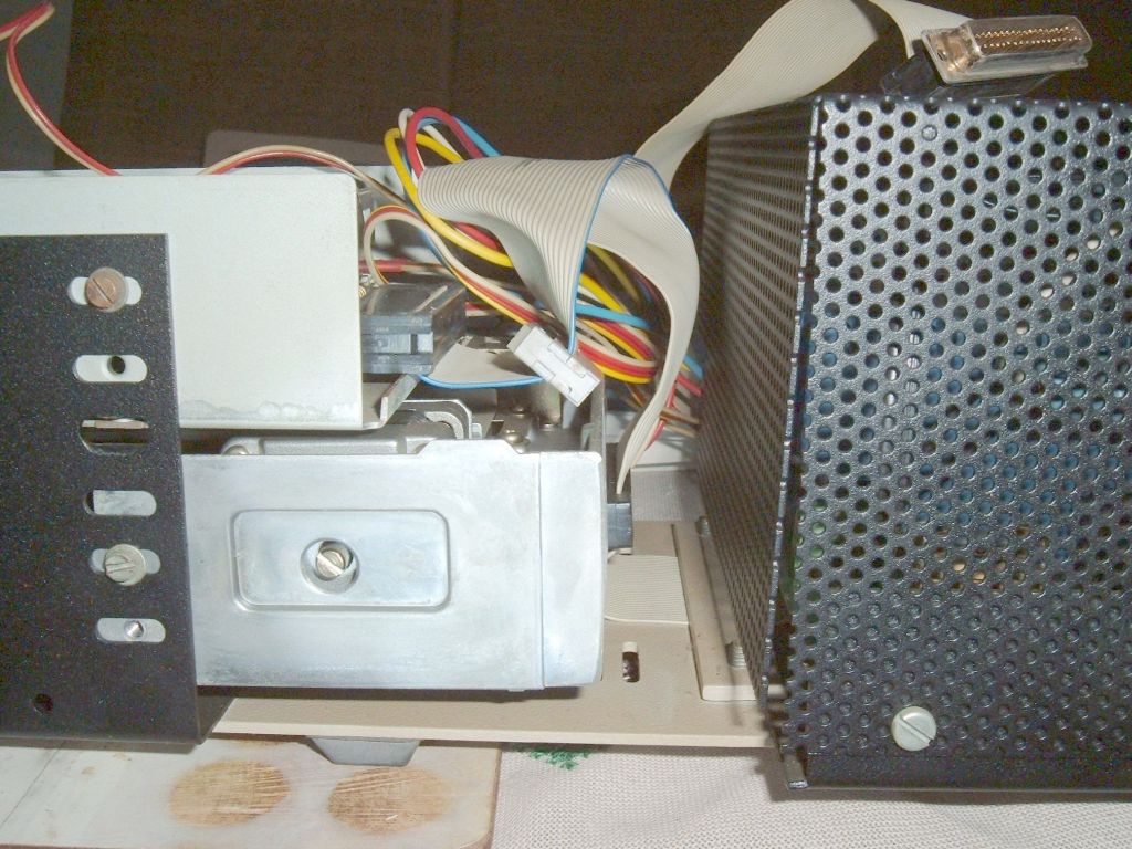

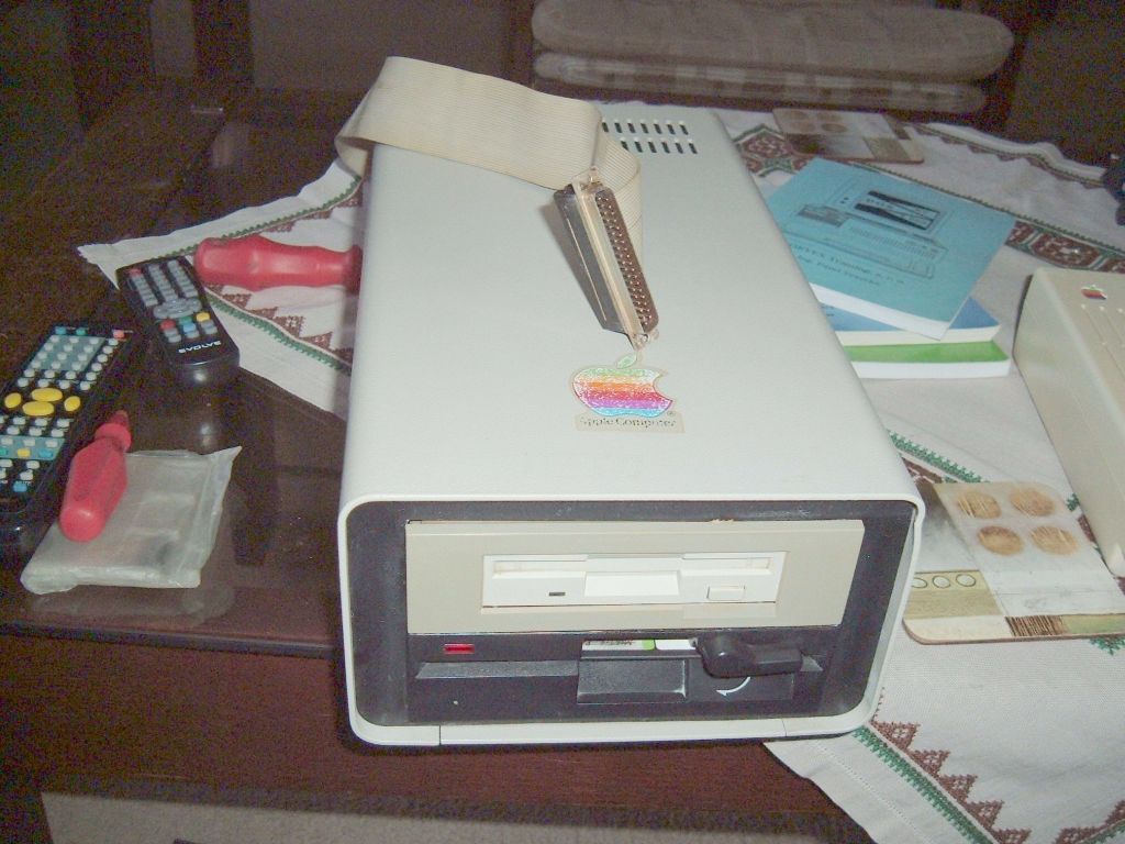

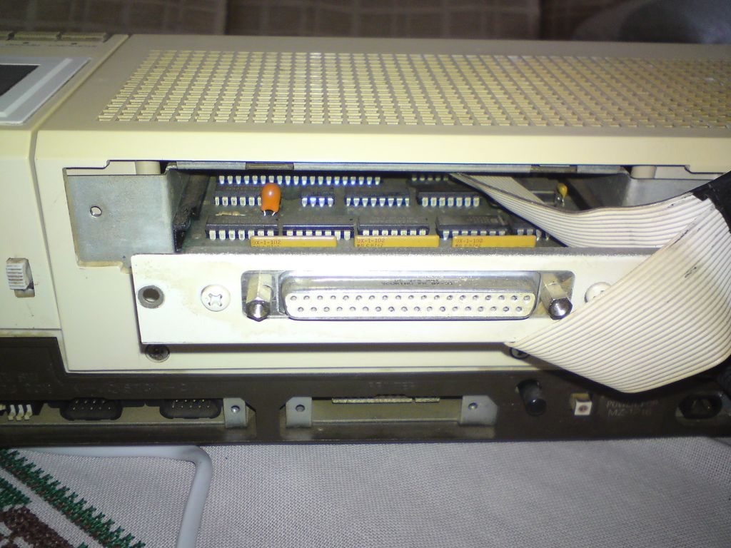

zdravim vsetkych, ja pouzivam k sharpu mz800 takuto disketovu mechaniku od apple. dole je velka a hore je mala a je to spolu zo zdrojom 5 a 12v a vazi aspon 5 kg :-) mechaniky su vnutri prepojene datovim kablom tak, ako sa prepajaju napriklad 2 hdd v normalnom pc, ked ich chces dat na jeden radic. a vzadu na sharpe je taky radic kam to zasuniem. ale neviem ako to cita z tej velkej mechaniky, lebo pouzivam iba tu malu a cely sharp mam iba par dni.

judeware
Příspěvky: 2011
Bydliště: okres Písek
Apple?
#21 Příspěvek od judeware »
Destilátore :-),
tos pořídil dobrý hardware! A na vysvětlenou - od Apple je akorát ta bedna a zdroj uvnitř. Mechaniky budou zřejmě standardní z PC. Z malé 3.5" bych musel vidět aspoň štítek, abych mohl napsat víc, ale velká 5.25" je na 100% TEAC FD-55BR, možná dokonce i s elmag. sedáním hlav - mám ji doma.
Kabely jsou správně - nekřížené, komplet paralelně. Řadič má samičí konektor Canon DB37, protože sehnat tenkrát u nás MLW34 90° v podstatě nešlo. On se ten Canon dokonce používal i v PC-XT, býval vyvedený na zadním bracketu řadiče, ale pinout neznám. V téhle konstrukci je to jenom "odpojovač" kabelu mezi řadičem a mechanikami a zapojení na straně řadiče je kdovíjaké.
V diskovém Basicu se mechaniky otestují příkazy:
DIR FD1: [CR]
DIR FD2: [CR]
Hádám, že systémová (ta s nižším číslem) je malá 3.5", jinak bys nepsal, žes ji otestoval v provozu. Ta velká, pokud je zapojená, se musí alespoň rozsvítit a disketa v ní být nemusí. Nutností je samozřejmě správné nastavení DS0, DS1 a připojení ke zdroji.
Testovat se dá i v ROM monitoru, ale předpokládá to znalost příkazů konzole a základů strojového jazyka Z-80. Stačí zapsat od adresy 1200 hex. pět bajtů: 3E 84 D3 DC C9 a spustit testovací podprogram pomocí G1200 [CR]. Roztočí to a rozsvítí mechaniku "FD1:".
Otestovat mechaniku "FD2:" (3, 4) znamená modifikovat 2. bajt prográmku na hodnotu 85 hex. (86, 87). Fyzický reset počítač provede deselect mechaniky a motor se zastaví.

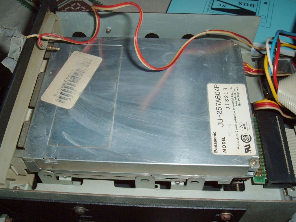

#22 Příspěvek od destilator »
mam tu foto tej malej mechaniky kde je aj stitok. teraz to zariadene nemam poskladane, ale ked som to skusal, tak kontrolka na tej velkej mechanike nesvietila. ta mala isla normalne. nacitala nejake programy. ale neviem co su to zac. stacilo mi ze som vedel ze to je funkcne. zoberiem to na chalupu a tam to budem skusat.
ale je mozne zeby ta velka mechanika vydavala nejake zvuky aj ked ta kontrolka nesvietila? lebo ked som zapol sharp, tak mi to na monitor hodilo taku ponuku ze co spustit: monitor, kazetovy magnetofon, alebo disketovu mechaniku. a ked som oznacil floppy disk, tak spustilo vzdy iba tu malu mechaniku ale zazdalo sa mi ze aj ta velka sa toci!! ale po chvili stichla a ani kontrolka nezasvietila!! asi je posahana. ked bude na to viac casu tak to poskladam.
a mozno ze som si nevsimol a v nutri tej skrinky bolo treba daco prepnut.
(126.89 KiB) Staženo 260 x
judeware
Příspěvky: 2011
#23 Příspěvek od judeware »
Vždyť máš všechno v textu z 6.3. - paralelně zapojené mechaniky mají "točit" obě, ale jen na jedné může svítit "select". Prověř stav propojek DS na obou kusech. Pokud máš na 3 a půlce disk basic, zkus příkazy DIR FD1: [CR], resp. DIR FD2: [CR]. Pokud máš systém Sharp P-CP/M nebo Lamačovu CP/M, je to složitější. Na bootovací disketě by musel být setup.com. Pak jím nadefinovat počet a druh mechanik po náběhu CP/M (osmibity nemají žádnou CMOS SRAM ani BIOS setup, proto se musí kfg. uložit na systémovou disketu). Nejsnažší ověření mechanik uděláš pomocí příkazů ROM monitoru (viz výše).
Zabývat se osmibity vyžaduje víc odbornosti než být uživatelem PC, kde se každý klikač postpubertál cítí IT odborníkem. Je třeba znát hardware konkrétního počítače, jazyk Z-80, konkrétní Basic atd. Toto jsou stroje pro nadšence, ne pro konzumenty.
Jednoduchý test 5 a čtvrtky bych udělal takto:
(1) vypnout "Apple" zdroj
(2) odpojit 5 a čtvrtku od datového kabelu
(3) zapnout "Apple" zdroj
(4) zkusmo spojit některý z datových kontaktů na mechanice (6, 10, 12, 14) s potenciálem GND (pokud nejsou totálně pomotané jumpery, v jistém okamžiku se musí přední LED rozsvítit)
(5) spojení kontaktu 16 s GND vede k roztočení motoru
V Brně funguje klub pro osmibitové stroje, tam rádi poradí, ale je to cesta jak na dovolenou.
