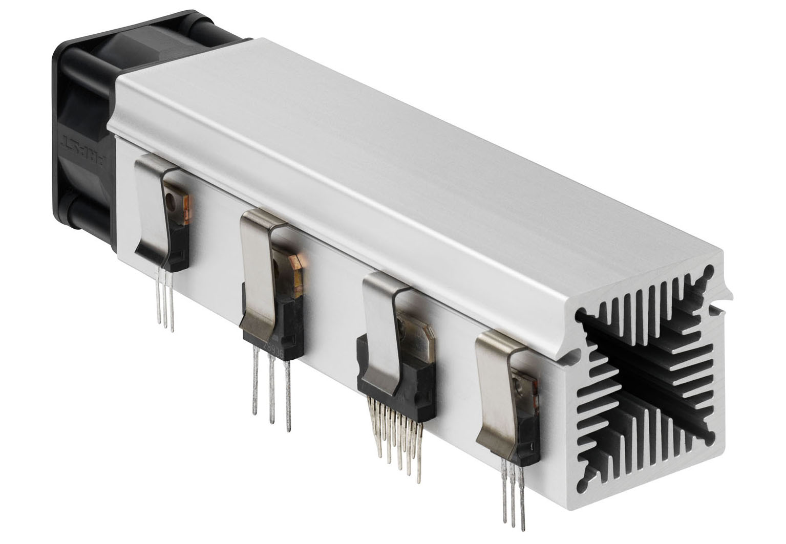

Pekny navod. Diky za najdenie a zverejnenie.
Len sa chcem spytat kde sa da kupit taky "tunelovy" chladic ako pouzili k zdroju? Potrebujem to aj na ine veci hlavne zosilnovace....

pole píše:Pekny navod. Diky za najdenie a zverejnenie.
Zdárec,
jo, je to super propracované zapojení a jak jsem psal - klasické součástky, žádnej PIC ani "ex-součástka" (krom dvou v poho nahraditelnejch :wink: ). Ten chladič se sehnat dá, alespoň teda u nich - u sousedů v NDR :lol:,
odkaz: http://www.elv.de/output/controller.asp ... tail2=1089
Jinak jsem takovýto chladič jinde nenašel. Bohužel.

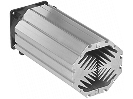

Zdárec, našel jsem!!!! Mají velice široký výběr chladičů (včetně tunelů).
http://www.fischerelektronik.de/fischer/uploadfischerfcool/Fischer/D02_E.pdf

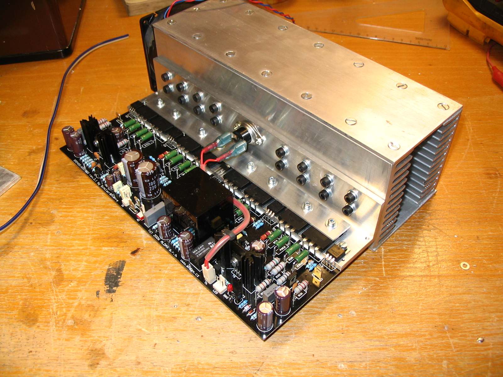

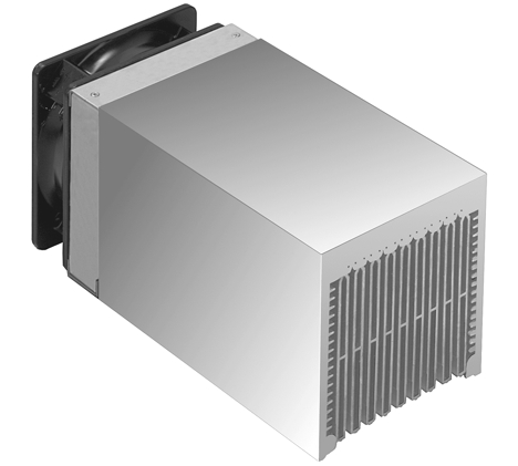

do zesilovacu spis toto :) ( silna zakladna - zaklad pro dobre sireni tepla )
bud:
Parameters of article LA V 14 ( tento je dosti velky )
width [mm] 240 !
heigth [mm] 120 !
length on stock [mm] 100 / 150 / 200 / 250 / 300 / 400
thermal resistance [K/W] 0.05 - 0.14
nebo:
Parameters of article LA V 9 ( akorat do zesiku ! 80*80 mm :) )
width [mm] 80 !
heigth [mm] 83 !
thermal resistance [K/W] 0.1 - 0.26
jinak web : http://www.fischerelektronik.de/index.php?id=114&L=1 tam jsou podrobnejsi informace ( neslo linkovat jednotlive produkty, na strankach maj javascript :( )
(61.78 KiB) Staženo 168 x
mensi inspirace jak to taky de, ze stranek aldaxu, realizace pana Ondřeje Chlupáče ze Semil
(232.89 KiB) Staženo 291 x
