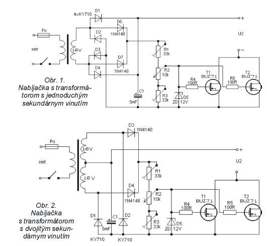

Ak už máš usmernené pulzujúce/nevyhladené napätie, je dobré prúd regulovať tranzistorom MOS-FET. Dostaneš regulovaný pulzujúci prúd, a je to jednoduchšie, ako s tyristorom. Schéma niekde v PE z pred 3 rokov. Ak máš záujem nájdem to.

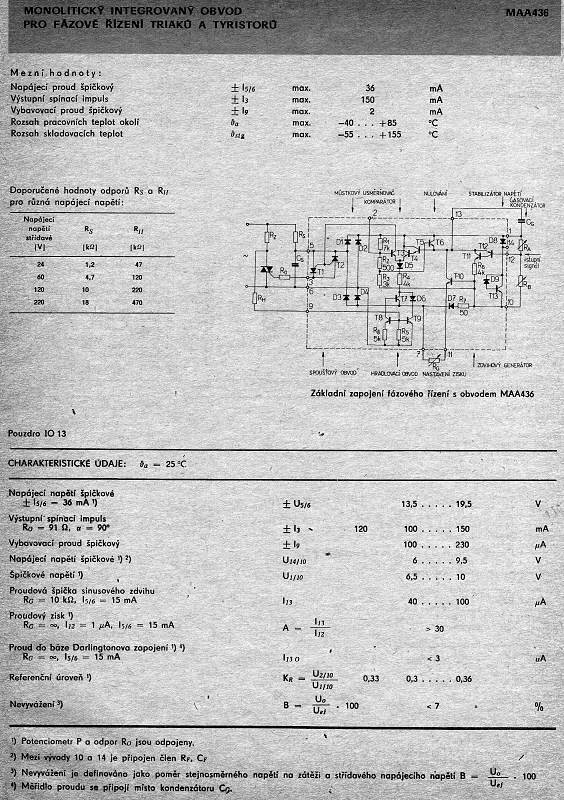

MAA436 je historický integráč. Ja som použil zapojenie podľa výrobcu, scan je z katalógu Tesly...
Katalogovy list MAA436
(192.53 KiB) Staženo 218 x

Ďakujem Helios.Ak som to dobre pochopil tak si vymenil triak za tyristor.Potom si to usmernil.Ano?Čo by sa stalo ak by som sekundár reguloval triakom ,tak ako v katalógovom zapojení,a potom usmernil?Je to len taká úvaha.Ak je to blbosť tak sa ospravedlnujem.

#27 Příspěvek od jandu »
Alino píše:Ano jandu mám záujem o tvoje zapojenie.Pošli mi ho ak môžeš.Ďakujem
Zajtra pošlem.
K tumu usmerneniu - Ide to aj ako píšeš, ale - je lepšie /a aj zaužité/ dvojcestne usmerniť bez filtrácie. Tak dostaneš dve kladné polvlny o frekvencii 100Hz, ktoré sa jedným tyristorom riadia.

Alino píše:Ďakujem Helios.Ak som to dobre pochopil tak si vymenil triak za tyristor.Potom si to usmernil.Ano?Čo by sa stalo ak by som sekundár reguloval triakom ,tak ako v katalógovom zapojení,a potom usmernil?Je to len taká úvaha.Ak je to blbosť tak sa ospravedlnujem.
Správne hádaš, sekundár usmernený bez filtrácie, za ním regulátor s tyristorom. Aj ten druhý spôsob by sa asi dal, nemám ho však vyskúšaný.

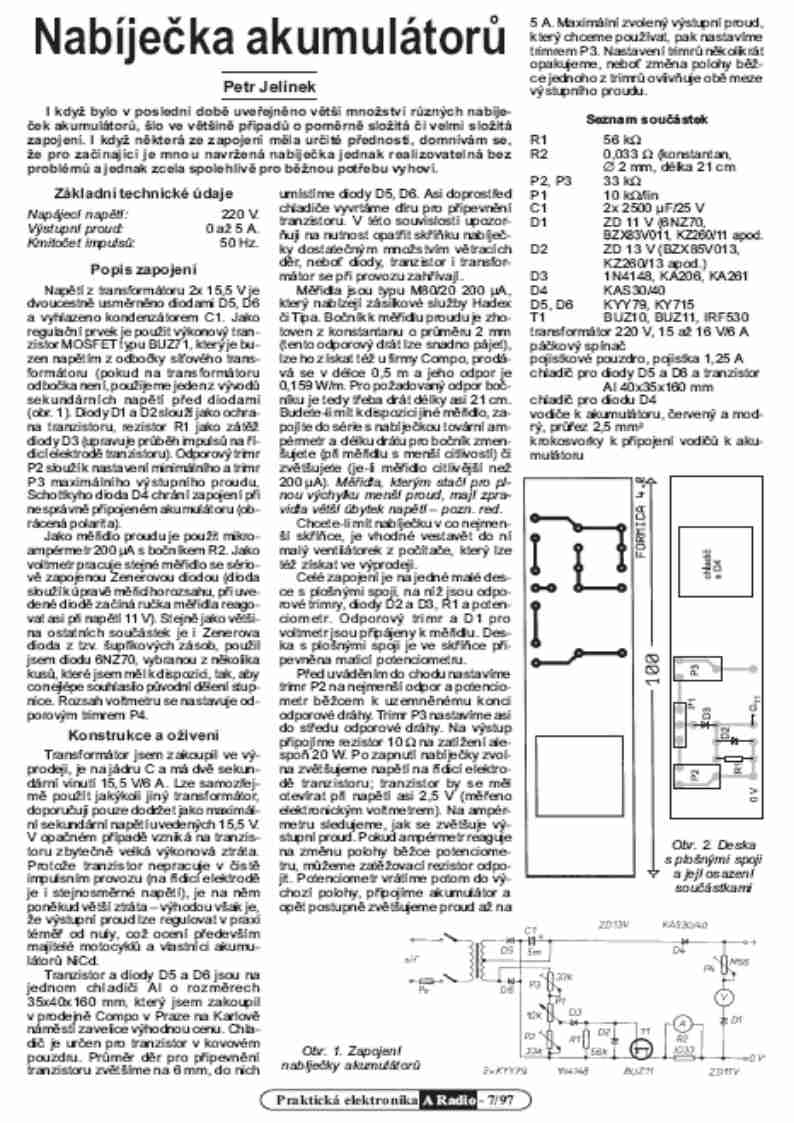

Je to z PE č.6/2004, str.6.
A druhá z PE č.7/1997.
(33.87 KiB) Staženo 195 x
(89.5 KiB) Staženo 220 x
