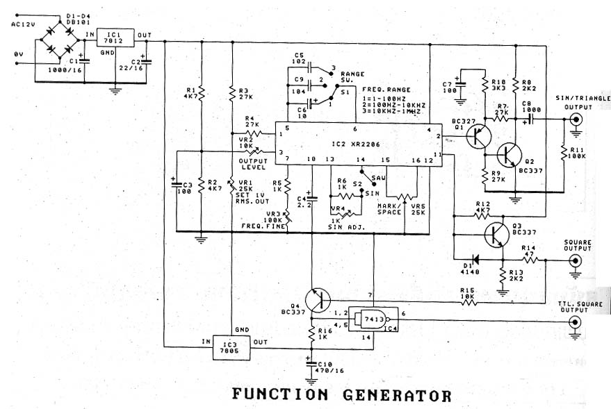

tandel píše:Dá se použít nejen XR2206, ale také historický integrák ICL8038 http://www.intersil.com/data/an/an013.pdf
Ten obvod vypadá zajímavě, nemá k němu někdo nějakou aplikaci? Nebo nějaké zkušenosti s jeho stavbou. Máš nějaké podklady od té XR2206ky?
Dík. :D

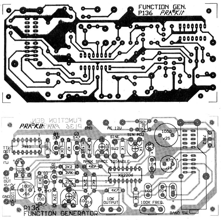

Jednoduchý a vyzkoušený generátor s XR 2206 je např. tady:
http://www.synthdiy.com/show/file/?id=2315
http://www.synthdiy.com/show/file/?id=2316
a datasheet např. tady
http://www.synthdiy.com/show/?id=635
Složitější zapojení byla v Elektoru (převzato v modrém AR), v červeném AR, v KTE...

- http://pdf1.alldatasheet.net/datasheet- ... N-005.html - základní zapojení
- Electus 2001 str. 16 Několik měřicích přístrojů s jednotnou mechanickou konstrukcí - střední obtížnost
- http://www.upramene.cz/forum/files/gener_439.pdf - složitšjší zapojení
Já jako vždy inspirován těmito odkazy stavím dle sebe. :wink:
Vcelku dobré zapojení, ale jako u řady dalších je tam problém s koncem. Použitý IO CA3100 nemají běžně v obchodech na skladě a navíc je dokonce dražší než XR2006. Přitom to není žádný super operák.
Doporučuji spíš zapojení z toho Elektoru (převzaté v AR), kde je pohodový tranzistorový konec.

tandel píše:Jednoduchý a vyzkoušený generátor s XR 2206 je např. tady:
Tak to vypadá také pěkně. Ty jsi tenhle dělal?

Schéma na generátor s XR2206 vyšlo taky v KTE jako stavebnice č. 435, je ale trochu složitější. Pokud máš zájem, mohu zaslat mailem.
