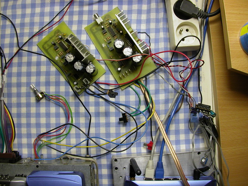

drabek06 píše:Hih, pro pobaveni tu dam ten muj zazrak. Kdybyste hledali ten korekcni zes tak to je ta koule vpravo dole
Tak za prvé, jestli dobře vidím, tak tohle nemůžeš považovat vůbec za něco možného nějak hodnotit. Tohle musí mít takových parazitních šumů a ani nemáš jak tak koukám stíněný ty přívody do konců. Ty konce asi mají dost citlivé vstupy, nebo se pletu? Tady bych viděl trochu problém, že potom zesílí kde co. Hele vsadím se, že když to uděláš na DPS a pořádně to ustíníš, uzemníš poťáky, tak to půjde i s tím 1524. Nevím, proč jsi se rovnou nepustil do normální konstrukce? A za druhé, jak to, že ještě nespíš? Koukám, že nejsem sám, kdo ponocuje a pak ráno nemůže vstávat

Mno taky sem psal uz driv ze jediny co je stineny je privod signalu z PC. Me se uz nekolik mesicu valej doma ty zesilovace s TDA1562Q a ma to i vyhybku pro subwoofer, ale to je me k prdu kdyz mam normalni dvoupasmovy bedny, takze sem odpojil vyhybky a pouzil sem jen ty konce a ten korekcni zes. mam doma asi pul roku v tomhle stavu a tak pred 14 dnema me napadlo ze bych to ted o jarnich prazdninach mohl vyzkouset dat dohromady jak to bude hrat. Pac momentalne jak je videt na ty fotce pouzivam autoradio s dodelanym AUX vstupem a to nejni nic moc, se to lehce prebudi. Vejs sem psal ze kdyz odpojim ten korekcni zes. od konce tak je ticho jak na hrbitove. Kdyz v tomhle stavu budim konec primo z PC tak to taky chodi OK. Mno a jinak ja sem nocni ptak, nedokazu chodit brzo spat. Na intru sem kazdej den vzhuru min. do 1 hodiny a v 7 vstavm do skoly. Nastesti mam kazdej den nejaky hodiny kde se to da zalomit a dospat

No ja si myslím že tá DPS ti nepomôže. Kedysi som ho tiež staval a bol som prekvapeny ako veľmi šumí a ešte mi hýbalo aj membránou, keď som reguloval basy. Myslel som že mám zlé zapojenie, tak som skúsil druhé aj s DPS s tým istým IO a správalo sa to úplne rovnako.
Ja som tento korekčný staval,mám ho doma,a šumí ako blázon!Ten šum je TDA 1524! Je najhorší z tejto skupiny korek.zos. Ja ti radím daj tam LM 1036 má podobné zapojenie. Ja ho používam a som spokojný.Ak sa rozhodneš ho ponechať,tak tam daj na vstup a výstup(z kor.) tienené kábliky.Ak používaš jeden zdroj napájania(spoločná zem) tak uzemni len jeden koniec.Tie kábliky do potenciometrov stačia obyčajné,lebo riadia len ovládacie napätia!(neprechádza cez ne signál!)
