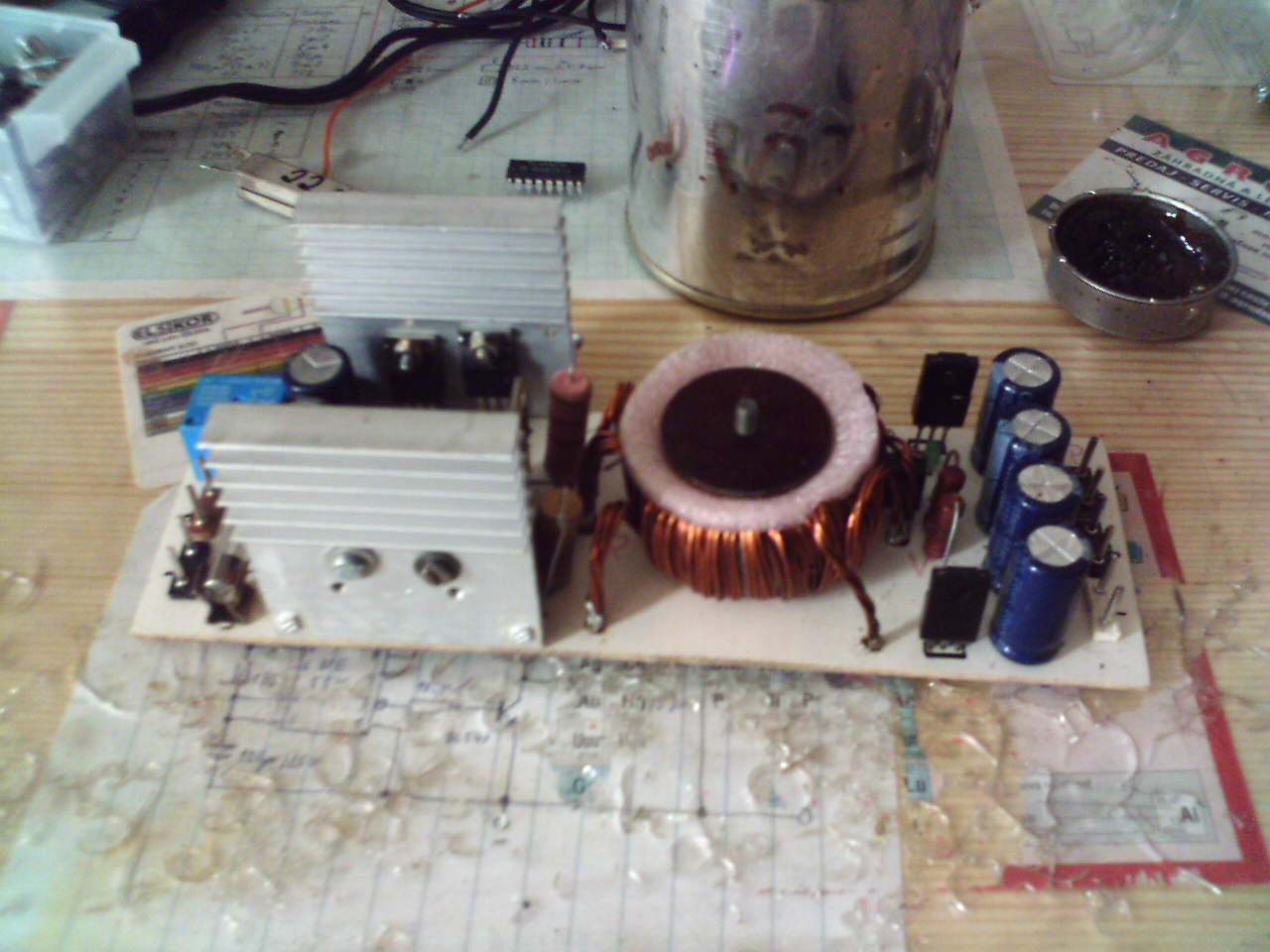

djwoofer
Příspěvky: 80
Bydliště: Děčín
#30 Příspěvek od djwoofer »
jandu píše:Tak to je parádná stránka - fakt!
souhlasim s tebou.
co se tyce toho zdvojovace skusim ho postavit na odebiranej proud do 2- 4 A ( by melo byt schopno davat 1A ) nadimenzovat kapacity ( low esr, ... ) a vodice knim a tak aby bylo co nej mensi ubytky. trandaky par parelne, aktivni chlazeni, budu to budit z nakyho multivibratoru ale este potebuju vedet jaka ze je vubec ta spinaci frekvence, pry je to dost velka prasarna s tou 555. netroufam si tipovat kolik kHz. btw.: na kolik myslite ze me u ty firmy bude stat ten trasformator do menice ? ( prim.: symetric 10, sek.: symetric 35 - 45 , Iout 4-6 A ) *prikladam nakresy toho menice, asi jich budu stavet vic ... :)
tak takle by to prej melo vypadat ...
(114 KiB) Staženo 348 x
dps
(14.25 KiB) Staženo 336 x
zapojeni
(41.31 KiB) Staženo 471 x
