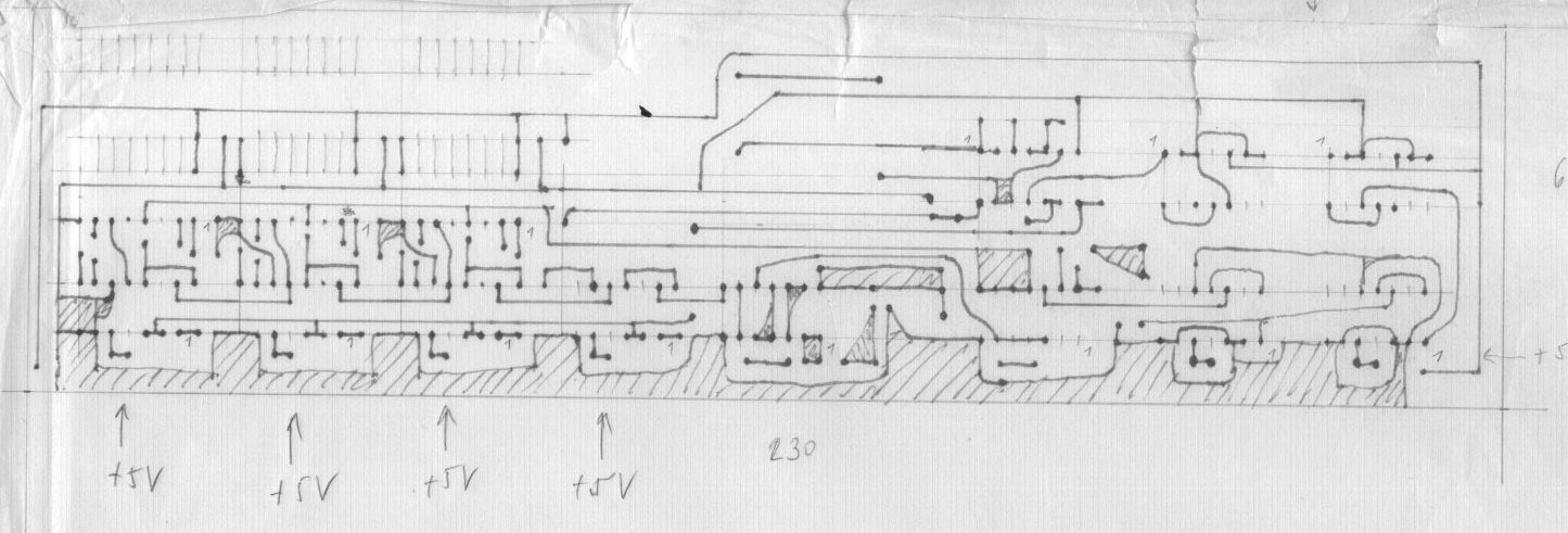

Přesně tak, je to osvědčená metoda. Tady je příklad, návrh na digitální stupnici k přijímači se 14 x DIL.
Po označení dírek ostrým důlčikem je to za chvíli nakreslené.
