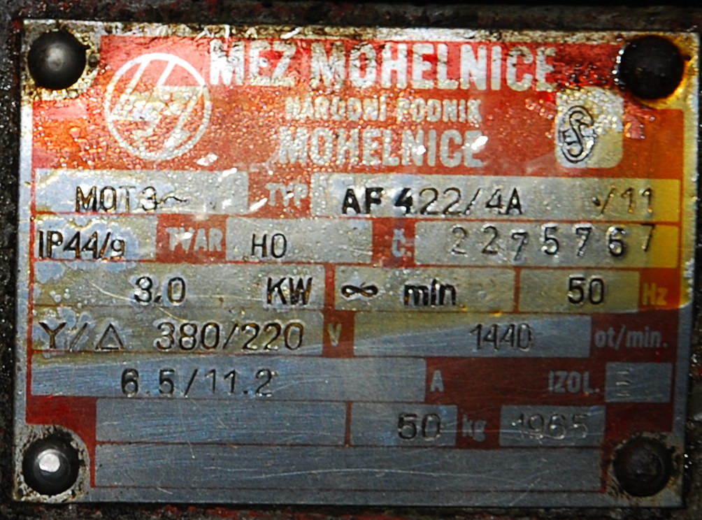

Tu prikladám foto štítku.
Motor je ale teraz previnutý meďou na 4,2kW 1440ot/min.

Napíšu ti to po řádcích:
* MOT 3~ = 3 fáz. motor, TYP AF422/4A = zakódované údaje výrobce o konstrukci motoru (patkový zavřený 4 pólový motor)
* IP44/g = krytí živých částí motoru pod napětím. Odolné proti občas kapající vodě a proti vniknutí předmětů o průměru větších než 1 mm, TVAR HO = uspořádání volného konce hřídele, č. 2275757 = výrobní číslo
* 3,0 kW = výkon motoru, ležatá osmička = trvalá zátěž ( jinak tam bývá doba chodu v minutách, nebo % doby za nějaký čas, 50 Hz = kmitočet sítě
* Y/D = zapojení hvězda / trojúhelník, Jmenovíté napětí pro tato zapojení = 380/220 V, 1440 ot/ min = jmenovité otáčky motoru
* 6,5 / 11,2 A = jmenovité proudy pro napětí 380 / 220 V, IZOL. E = tepelná odolnost izolace motoru. ( hodnotu teploty která odpovídá kódu si už nepamatuji)
* 50 kg = váha stroje, 1968 = rok výroby (nevím, jestli jsem přečetl správně)
Hvězdičkou jsou označeny začátky řádků.

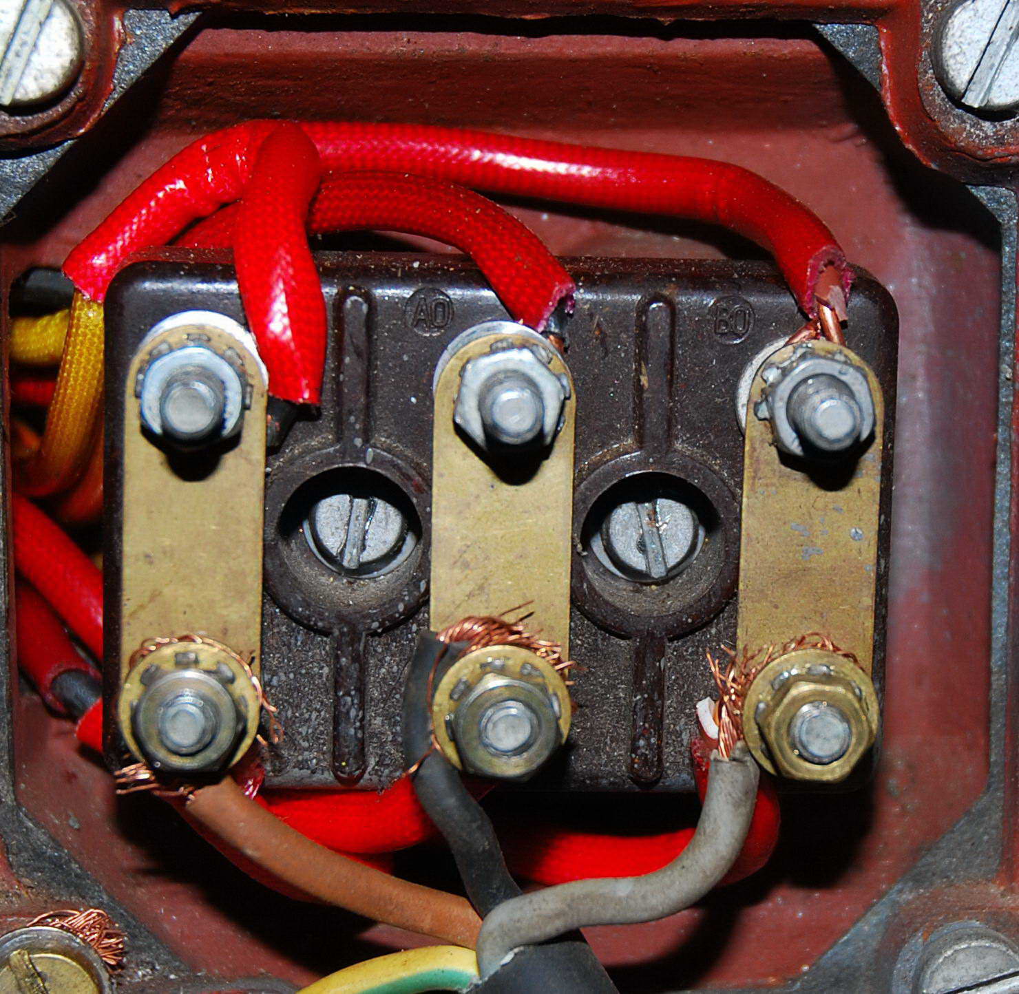

A nepřevinul ho ten převíječ rovnou do trojůhelníka 3 x 400 V , zapojené přímo ve vinutí, vyvedené pouze 3 dráty do svorkovnice ? Někteří převíječi to tak dělají, že vyvedou pouze 3 dráty.
Soudím to podle toho, že liman píše:
" Previnul ho meďou, otáčky zostali, výkon zvýšil na 4,2 kW."
To liman
vyfoť prosím svorkovnici, optej se převíječe jak ho skutečně zapojil.
liman
#27 Příspěvek od liman »

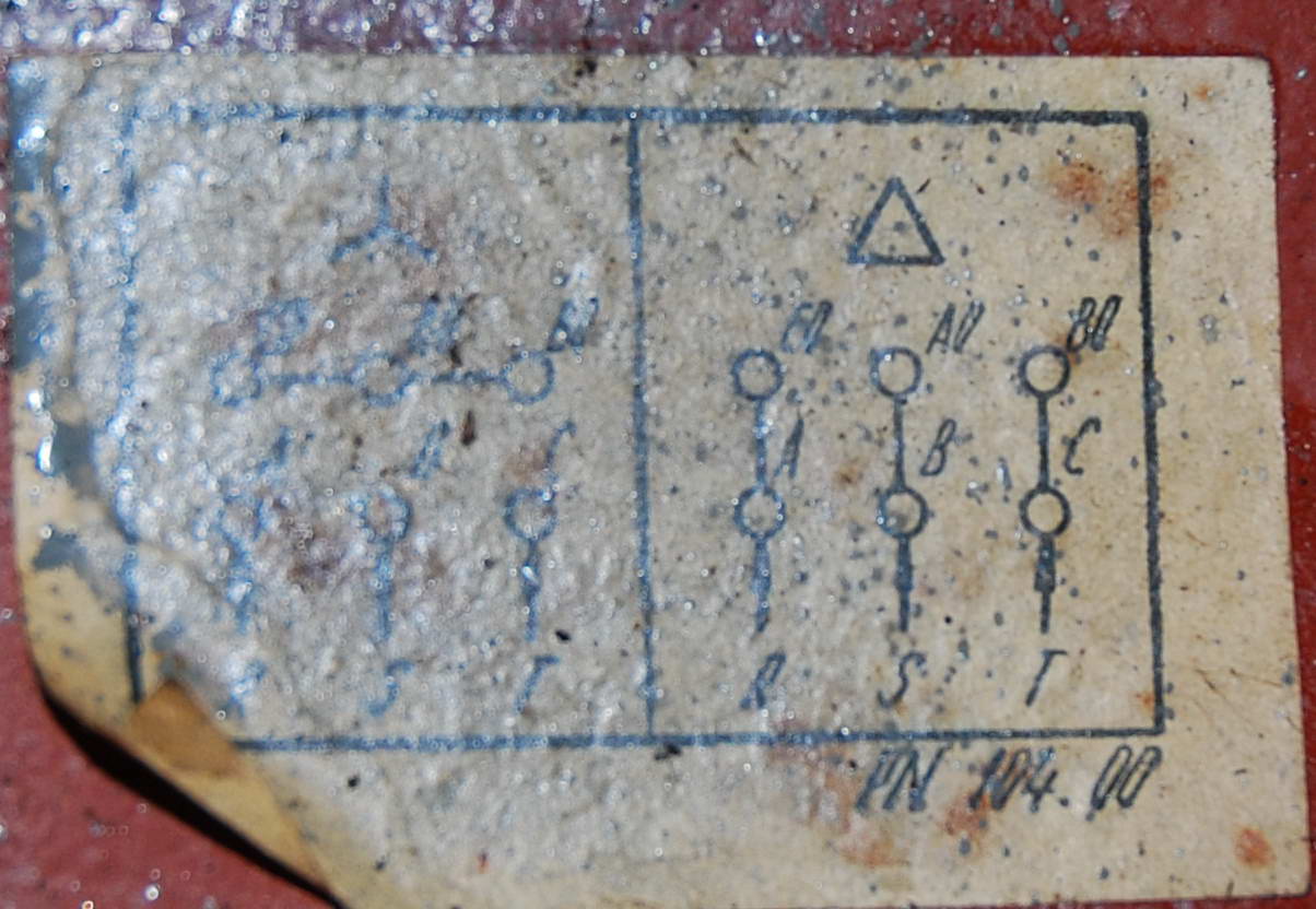

Tu pripájam foto svorkovnice i pôvodnej schémy zapojenia z krytu svorkovnice.

liman
#28 Příspěvek od liman »
Schéma
(136.75 KiB) Staženo 177 x

Pánové, podle fota svorkovnice je motor zapojený stejně, jako je původní zapojení od výrobce. Mosaznými propojovacími pásky je propojeno vinutí do trojúhelníku a to je špatné, protože je motor přepojen na napětí 3 x 220 V a pouští se do něj 380 V. Správně má být pomocí propojů propojena horní, nebo spodní trojoce svorek a na zbývající trojici svorek přivedeme napájení. Motor je potom zapojen do hvězdy a pro provoz potřebuje vyšší napájecí napětí. Podle štítku to je 380 V, které máme i v "motorových" zásuvkách.
"Zmužnění" motoru ze 3 kW na 4,2 kW je jednoduché. Pokud bylo původní vinutí hliníkové a nové vinutí měděným drátem stejného průměru, tak bez jakýchkoliv výpočtů a pokusů můžu motor zatěžovat na ty 4 kW, aniž by motor trpěl. Měrný odpor hliníku je 0,027 ohmu/mm2/m a u mědi to je 0,0178. Z důvodů oteplení se hliníkové vinutí zatěžuje proudem cca 2,5 A/mm2 a u mědi to je 4A/mm2. Magnetické obvody motoru jsou na tento výkon dostatečně dimenzované, protože se motory navrhují v konstrukčních řadách, které se překrývají. Při výrobě se potom volí taková velikost železa, aby se vešlo potřebné vinutí pro požadované parametry motoru. Motor nějakého výkonu vinutý mědí byl potom o 1 stupeň v rozměrové řadě menší, než motor o stejném výkonu vinutý hliníkem. Obdobný problém potom je u pomaluobrátkových motorů, vinutých mědí a na stejný výkon, kdy motor na 2880 otáček je rozměrově nejmenší a motor na 960 otáček stejného výkonu je o 2 stupně v rozměrové řadě větší. Bylo to svým způsobem plýtvání materiálem, ale bohatě to potom v provozu vyvážila jistá unifikace náhradních dílů. Dneska je situace asi poněkud jiná a motory se vyrábějí spíše jako vestavěné jednoúčeláky a když shoří motor tak se zahodí celá mašinka, protože motor tam je zalisovaný, nebo zavařený a převinutí je nemožné. Zaplať Bůh, jsem už v důchodu a už mě z toho nemusí bolet hlava.

Po shlédnutí štítku a fotky svorkovnice motoru je mi jasné, jako Honzovi, kde je zakopaný pes. :D
