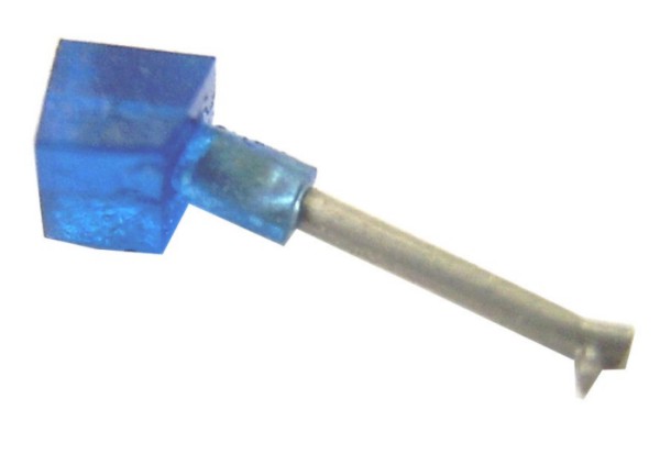

Na stránkách www.bucek.name/ jsem našel krystalové gramo jehly, cena za kus 75 Kč.
(16.96 KiB) Staženo 114 x
Příspěvky: 35020
#30 Příspěvek od EKKAR »
To není žádná jehla, to je CHVĚJKA - a asi právě zrovna k té VK4302...
