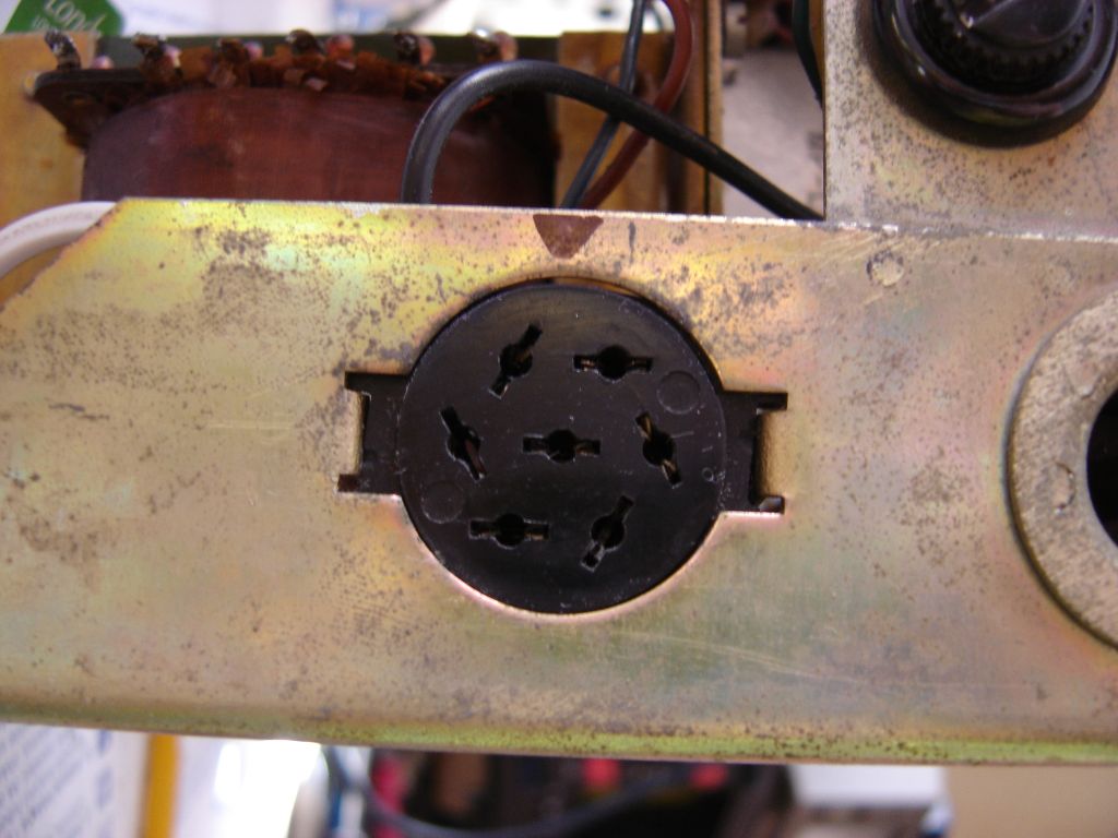

moze mi prosim niekto napisat na ktorej strane pri pohlade z vonku na krabicu je na volici napatie prazdny pin?
Ja blbec som si vsetko poznacil okrem pozicie sipky voci selektoru :cry:
Dakujem.

#18 Příspěvek od caven »
když napíšeš copřesně klidně ti to vyfotím..

#19 Příspěvek od zdenoeddie »
jedna sa mi o tento selektor napatia,a ide mi o poziciu volneho pinu v nom,kedze su len 2 sposoby ako to moze byt,bud je ten pin na lavej alebo pravej strane.dakujem
